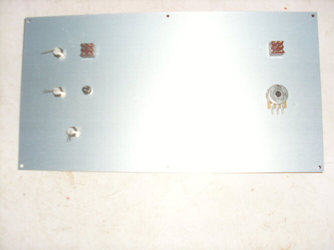

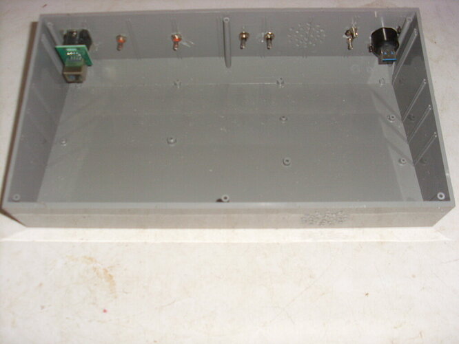

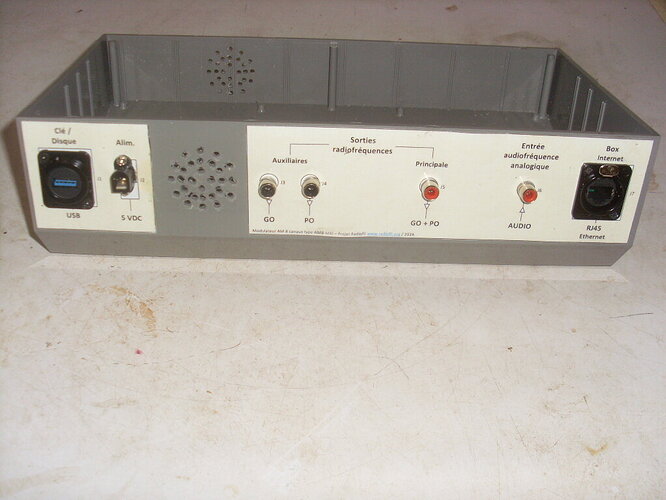

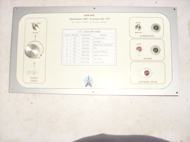

Tous les éléments sur le boîtier sont posés :

    Les séquences voyants sont optimum :
    Jaune (alim), Vert et Rouge à demi
    délai…
    Vert allumé, puis rouge éteint
    délai…
    ROUGE (diffusion) hourra ça marche !
    Le rouge s’éteint après 5 s environs
