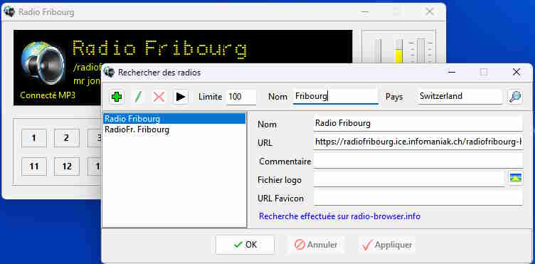

Bonjour a vous, J’aimerais ajouter quelques stations Suisse a la liste déjà présente pour la configuration des stations de AM8.

Salut Gaby,
Il faut faire selon la notice pages 43 et 44 et introduire les adresses IP des programmes donnés par @bb84000 ci-dessus :
Pour info, on peut utiliser ce site https://fluxradios.blogspot.com/ pour choisir les radios que l’on souhaite.
Merci a vous tous, ça fonctionne.
Gaby
On peut aussi utiliser le site https://www.radio-browser.info/ , un site collaboratif qui permet une recherche multicritères.
Le site propose également une API permettant d’intégrer une fonction de recherche multicritères dans une application. On peut voir l’utilisation de cette API dans mon application Tuner Radio Web. J’ai utilisé la fonction recherche intégrée de cette dernière pour les liens des radios suisses :
Je suis sur que les développeurs des logiciels de l’AM8 et du ModulAM ont les compétences pour intégrer une telle fonction dans leur produit.

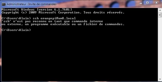

Pourtant si; j’ai encore un souci avec l’AM8 et non des moindres, concernant, le téléchargement de fichiers MP3 dans la mémoire de l’Am8.
Protocole respecté :
  • Câblage du cordon USB correct
  • Fichier mp3 à la racine d’une clé USB
  • AM8 ON , IHM visualisé
  • Clé insérée
  • ouverture d’une invite de commande
  • Syntaxe respectée
    VOILA le résultat obtenu en réponse :
Merci !

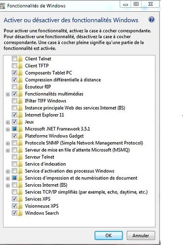

Allez dans le panneau de configuration de Windows 7, Programmes, dans le volet de gauche, choisissez Fonctionnalités Windows (ou approchant) et activez SSH (ou OpenSSH).
bb
OK BB8400 (réponse tardive mais je reviens de chez le toubib…)
Panneau de config/Fonctionnalités Win :
mais je ne trouve pas SSH ou OPEN SSH ?
SSH c’est quoi exactement ?

J’ai constaté que le client SSH était présent dans W10.
Pas sur pour les versions antérieures car j’utilisait PUTTY
Il semble que contrairement à ce qu’affirment certains sites, le client SSH ne soit pas disponible sur Windows 7, comme vous l’avez constaté.
PUTTY, que conseille @Ford_Prefect est très bien, et de plus, plus aisé à utiliser que SSH.
C’est un programme gratuit en « open source » : https://www.putty.org/
bb
Merci à tous de votre dévouement !
Je me doutais bien que Win 7 ne supportait pas cette commande.
Je vais tenté d’utiliser PuTTi qui me paraît plus abordable .!
