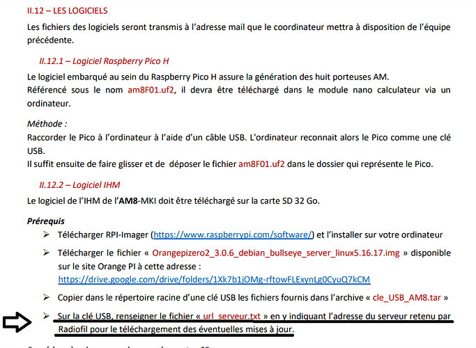

    Le principe était le suivant : le serveur Retrotechnique hébergeait les logiciels de l’AM8 ainsi que certains fichiers de paramétrages (dont la liste à jour des flux internet des stations de radiodiffusion). Sur l’IHM de l’AM8, il y a (avait ?) un bouton de mise à jour qui permettait d’interroger le serveur Retrotechnique et, le cas échéant, faire une mise à jour à distance (logiciel et/ou listes de configuration). Cela a été très utile lors du développement du logiciel : tous les membres de l’équipe avait accès aux mises à jour (corrections, améliorations, …) au fil de l’eau et sans passer par des manipulations plus ou moins intuitives en mode console Linux.
    Lors du transfert à Radiofil, nous avons logiquement supprimé l’espace AM8 du serveur Retrotechnique. Par conséquent, Radiofil devait se débrouiller pour fournir un espace dédié pour cette fonctionnalité.
    C’est clairement expliqué dans la documentation technique remise à Radiofil (page 14 du document « AM8-MKI - Dossier fabrication v.2.0 »)
Il est évident que si l’on ne fournit pas d’adresse pour le serveur, cela ne peut pas fonctionner.
Mais pour comprendre cela, il faut lire la documentation…
C’est le seul cas de « plantage » auquel je peux penser.
