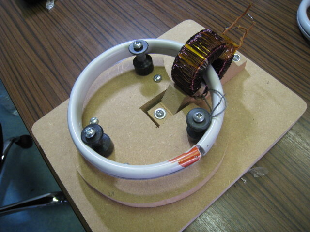

La plupart des transfos toriques possède un primaire à deux enroulements et conviennent parfaitement à un montage en push-pull il ne teste qu’à ajuster le secondaire mais c’est facile
Qu’en est-il de la bande passante d’un tel transfo?
En général très bonne

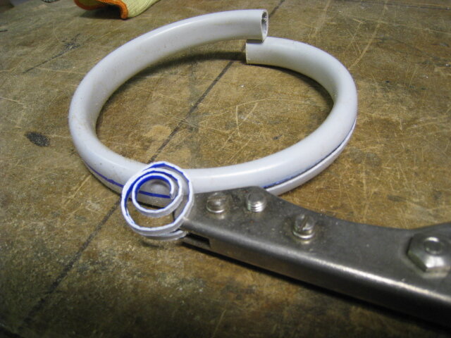

Il m’arrive souvent de bobiner des spires supplémentaires sur des transfos toriques, j’utilise pour cela un tube PVC fendu sur lequel je peux stocker le fil, avec un peu d’habitude, ça marche très bien.
Cdt,
Gérard
6 « J'aime »
@guilhem
Je connaissais ce système avec une jante de roue de vélo coupée
C’est d’ailleurs le système utilisé sur nombre de machines professionnelles
