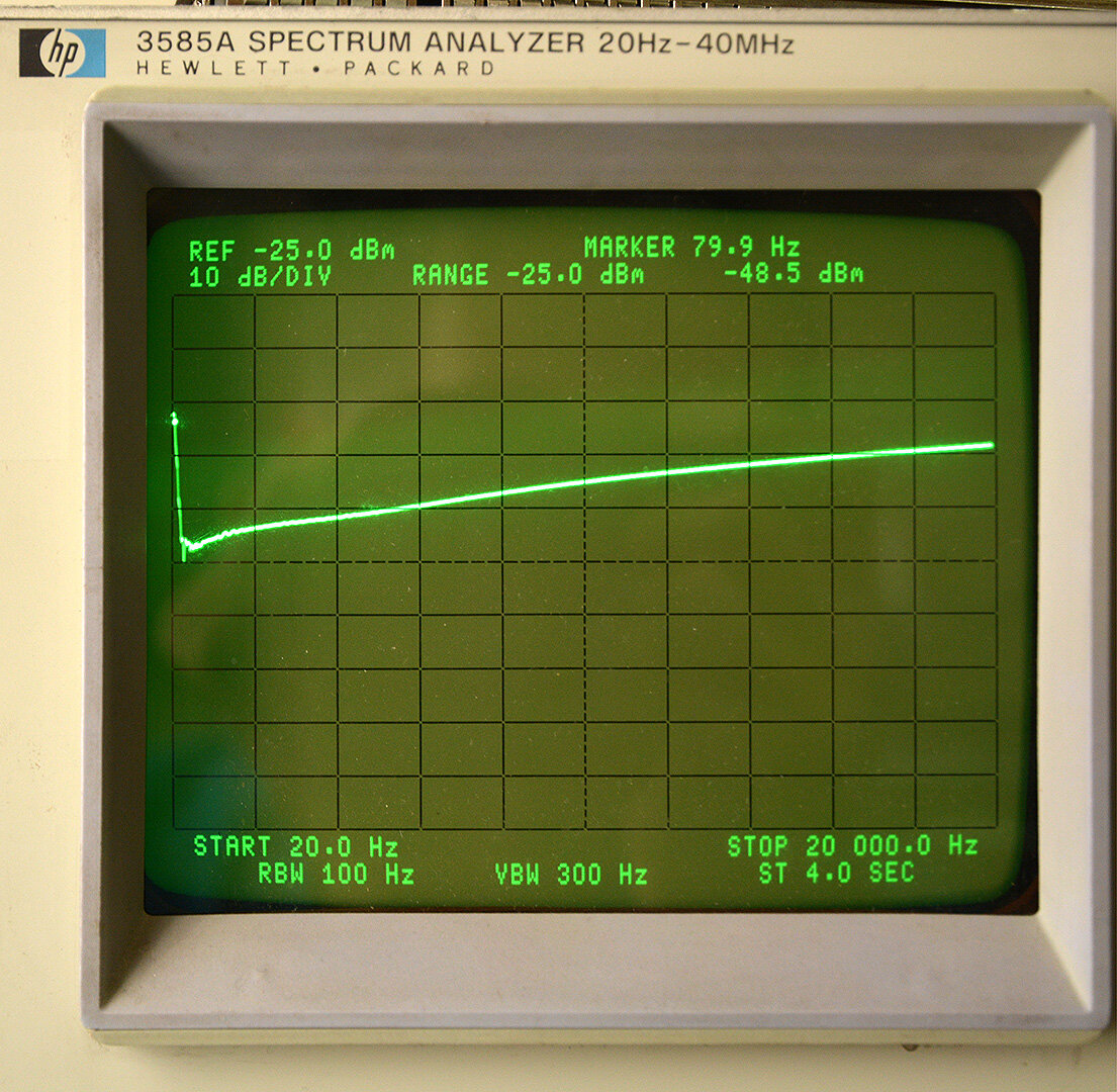

je me suis amusé à faire une mesure de la bande passante d’un transfo d’alim torique que j’avais sur une étagère
primaire 230 V, secondaire 2x18 V, monté ici en élévateur
mis les deux secondaires en série, alimentés par la sortie tracking de l’analyseur avec une Z de 50 Ω (0 dBm)
mesuré sur le primaire chargé par une 6,8 kΩ via l’entrée 1 MΩ de l’analyseur (comme un oscillo)
courbe entre 20 Hz et 20000 Hz :
assez droit mais en pente montante vers les aigues, à 20 kHz, c’est 15 dB plus haut que à 20 Hz
le petit trait vertical tout à gauche ne compte pas, c’est le départ de l’oscillateur qui rentre dans le filtre, et ne pas tenir compte du marker
les carreaux horizontaux , fréquence, voir en bas start et stop, donc 2 kHz par carreau
carreaux verticaux, amplitude, 10 dBm par carreau

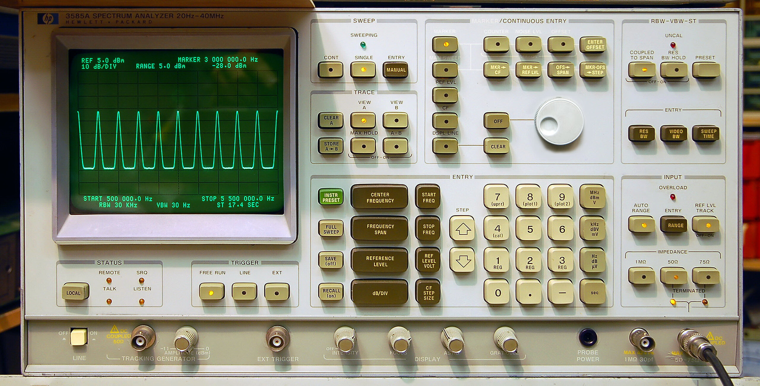

l’analyseur, c’est celui là, mesure entre 20 Hz et 40 MHz :
en bas à gauche, la BNC de sortie du générateur de tracking, à droite une entrée BNC 1 MΩ et une 50/75 Ω
sur cette image, on voit les harmoniques d’un générateur de fonction sur du rectangulaire
l’analyseur fait aussi fréquencemètre avec une précision de 0,3 Hz
Je ne me permettrais pas de donner des conseils de mesure à un radio-amateur, mais je suis quand même fort surpris du résultat : en effet, à 50Hz, ce transfo secteur est supposé transmettre le maximum de puissance, or on a un niveau environ 10 dB supérieur à 20KHz ? Je ne comprends pas ce résultat ?
On voit bien une chûte à 20Hz, normale pour un transfo 50 Hz.
Ne serait-il pas préférable de tester dans le bons sens, avec une charge 8 ohms au secondaire, et injecter une tension conséquente au primaire avec un ampli audio transistorisé de 50 watts par exemple (donne 20V efficaces à volume au max sans distorsion) ?

j’ai branché dans ce sens car le géné envoyait 0 dBm (moins de 1 V) sous 50 Ω
c’était plus rapide de brancher sans ajouter des bidules divers
ça vaut ce que ça vaut comme mesure rapide
edit = je viens d’essayer en abaisseur, même courbe montante
