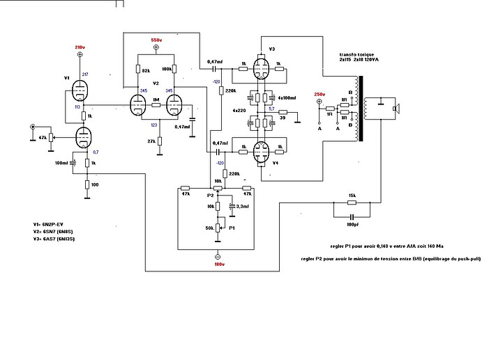

Me reste à trouver le transfo torique (j’en ai un, mais sans point milieu au primaire) et je teste!!!
Bonne soirée,
ne trouvant pas de torique avec point milieu au primaire, plan B que je soumets à vos critiques:
2 transfos 220V, identiques, primaires en série, secondaires en parallèle, qu’en pensez-vous?

ton plan B ne marchera pas,question de couplage,les prix ont bien augmentés .

Ca ne marchera pas.
Le pushpull demande un transfo a point milieu, car cela permets d’annuler la composante continu dans le primaire qui va saturer le noyau
Cela fonctionnera donc très bien avec des amplis ne demandant pas de courant continu dans le TS : ampli circlotron (Electrovoice) ou ampli SEPP (Philips) Bien à vous,
Christian
Bah , justement , y 'a des normes pour éviter ça .
bonjour
oui mais dans ces ampli ,pas besoin de primaire a point milieu.
2 transfos ne sont pas equivalents a un seul transfo avec bobinage a point milieu
l’annulation du champ magnetique continu ne se fait pas pour push classe A ou AB
en classe B c’est possible

Juste une question : pourquoi rechercher des transfos d’une telle puissance pour un pauvre ampli de moins de 10 Watts ?
bonjour
mon ampli fait 35 watts,et plus le tore est gros plus la bande passante sera grande (moins de spire,moins de pertes)
cordialement
Alain
La, j’ai de gros doutes :wink:
bonjour
et pourtant ça marche trés bien :wink:
il est évident que ça dépend des tubes de sortie,entre un PP de EL84 et un double PP de 6AS7 les impédences trés differentes.
cordialement
Alain

Un schéma, peut-être?
