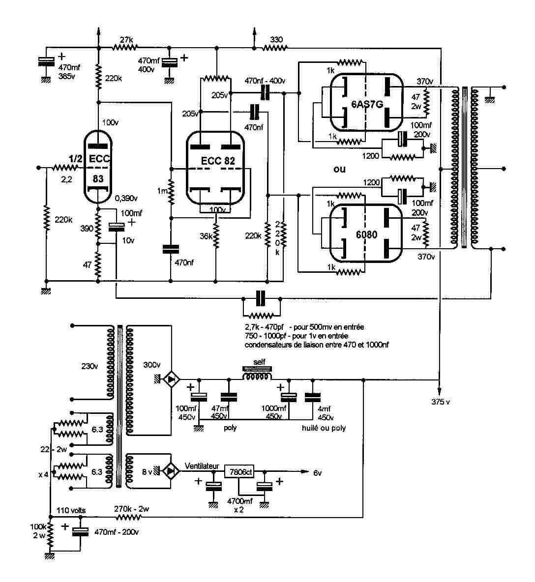

Ampli BF avec des bobines d'allumage
Joli schéma, j’aime bien le SRPP en entrée et le déphaseur de Schmitt.
Par contre : pourquoi mélanger les résistances de cathode et la polarisation négative des tubes de sortie ??? 4 résistances de 10 ohms dans les 4 cathodes pour les mesures, et 4 potards pour la tension de polarisation de chaque triode ?
Ce qui me perturbe ce sont les capacités en mF (1mF = 1000uF)
il doit manquer le signe µ dans le generateur de caracteres du module de dessin de schemas

300/3000 ? ça risque d’être short !!
Cela me paraît effectivement plus judicieux… C’est plus dans ce que je connais…
-120V, les 6080 demandent une polarisation si profonde?

il y a 2 potards,un pour régler le débit et l’autre l’équilibrage du PP.
pour la polarisation ,j’avais laissé une partie en automatique car les tubes 6AS7 sont trés versatiles :wink:
mais 10 ans plus tard je me suis aperçu que ça n’avait pas bougé.

J’ai aussi vu ce schéma, issu de la revue LED n°176:
Il est préconisé dans la fiche constructeur de mettre des résistances de cathodes indépendantes pour équilibrer les courants:
Dans mon projet, il y aura une R par cathode.
Je suppose que l’idéal est une polarisation mixte comme l’a fait Alain, on a équilibrage des courants par R de cathode modeste, condensateurs de découplage de faible tension (pas besoins des 200V du montage polarisé par la cathode), et ça évite de perdre 100V sur des résistances de 10W.
