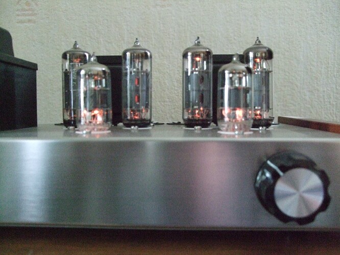

@ROLLAND1 nous n’avons toujours pas de photo des lampes qui rougissent, c’est ennuyeux… :face_with_raised_eyebrow:

Bj oui il fonctionne parfaitement mais cela m’inquiete tout de meme, elles rougissent mais pas rouge cerise, plutot rouge claire sur la plaque de chaque tubes si je peux faire des photos je ferai maintenant je sais comment joindre des photos. A plus…
ROLLAND1, pour vous donner une idée, mais c’est très subjectif, un photo mon petit ampli a tubes en fonctionnement, les tubes de puissance sont des 6P1
