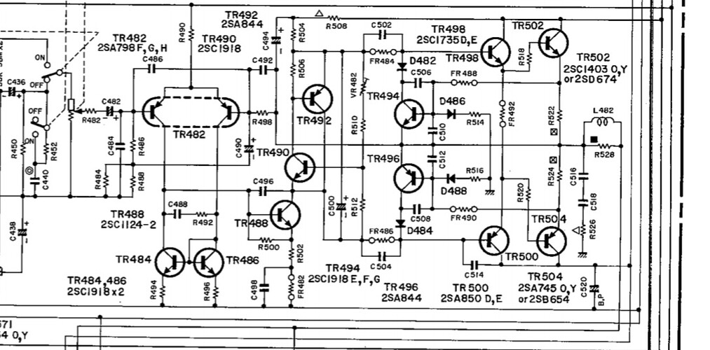

Pour remplacer les 2SA745 et 2SC1403 de la voie droite, des MJ15024 et MJ15025 sont ils une bonne solution ?

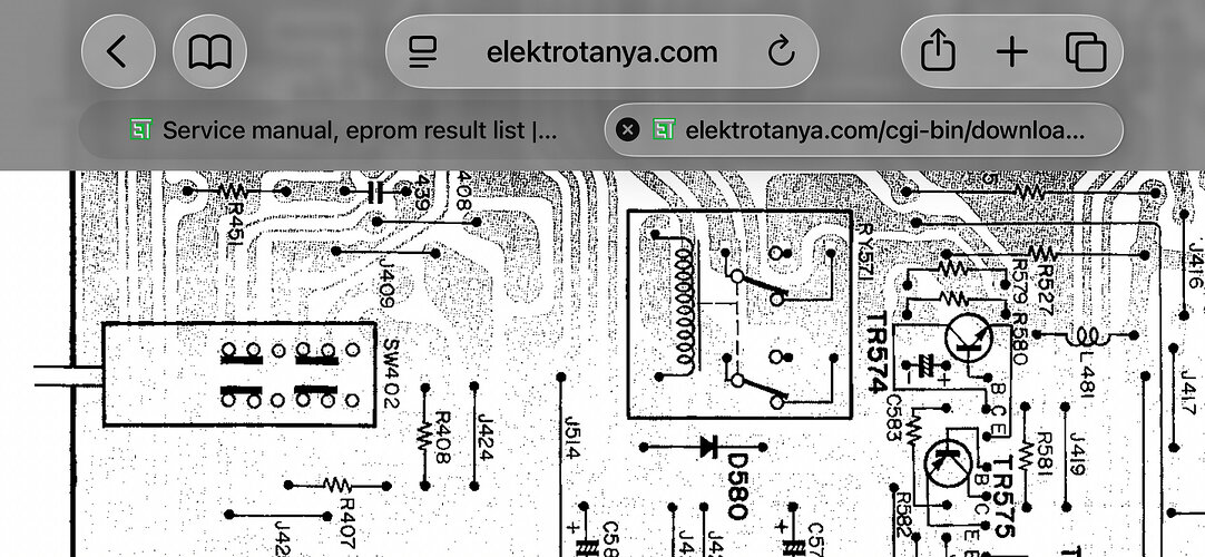

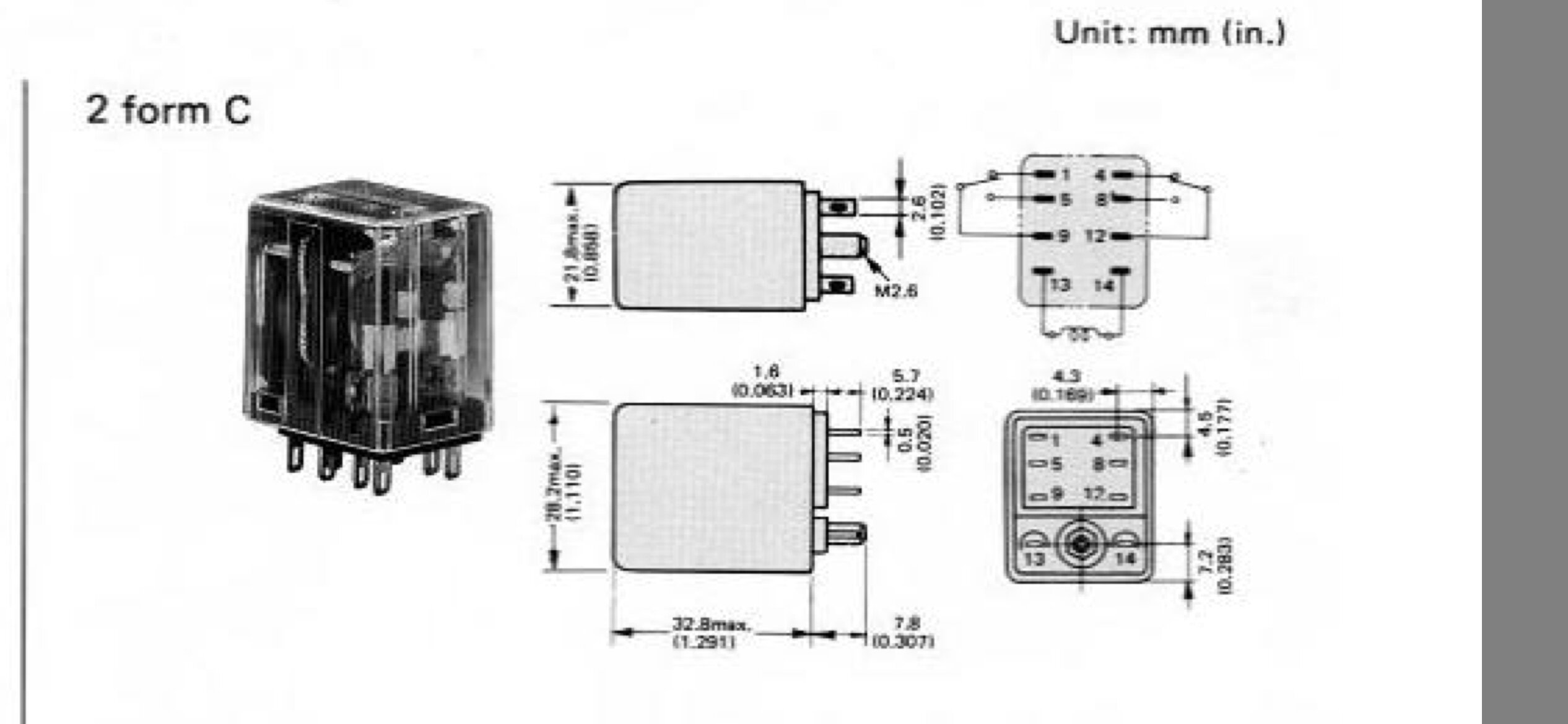

Le relais RY 571 est un relais Frl-264 DO24..
Tout est vendu chez les revendeurs, même officiels , pour soudure sur PCB ou cosses à souder.en tous cas, si vous commandez un relais de ce type, pour remplacement éventuel, prendre d’abord les mesures réelles du relais,ainsi que les empattements des brochages (8 broches) et consulter leur datasheet.
Le relais en question est introuvable, sauf clones.

En ce qui concerne le relais estampillé RY571, c’est un relais FRL-264 DO24, avec un empattement plus large au niveau bobine.
C’est vendu à prix d’or sur la baie ou Amazon.~15€. Et ce sont des copies.

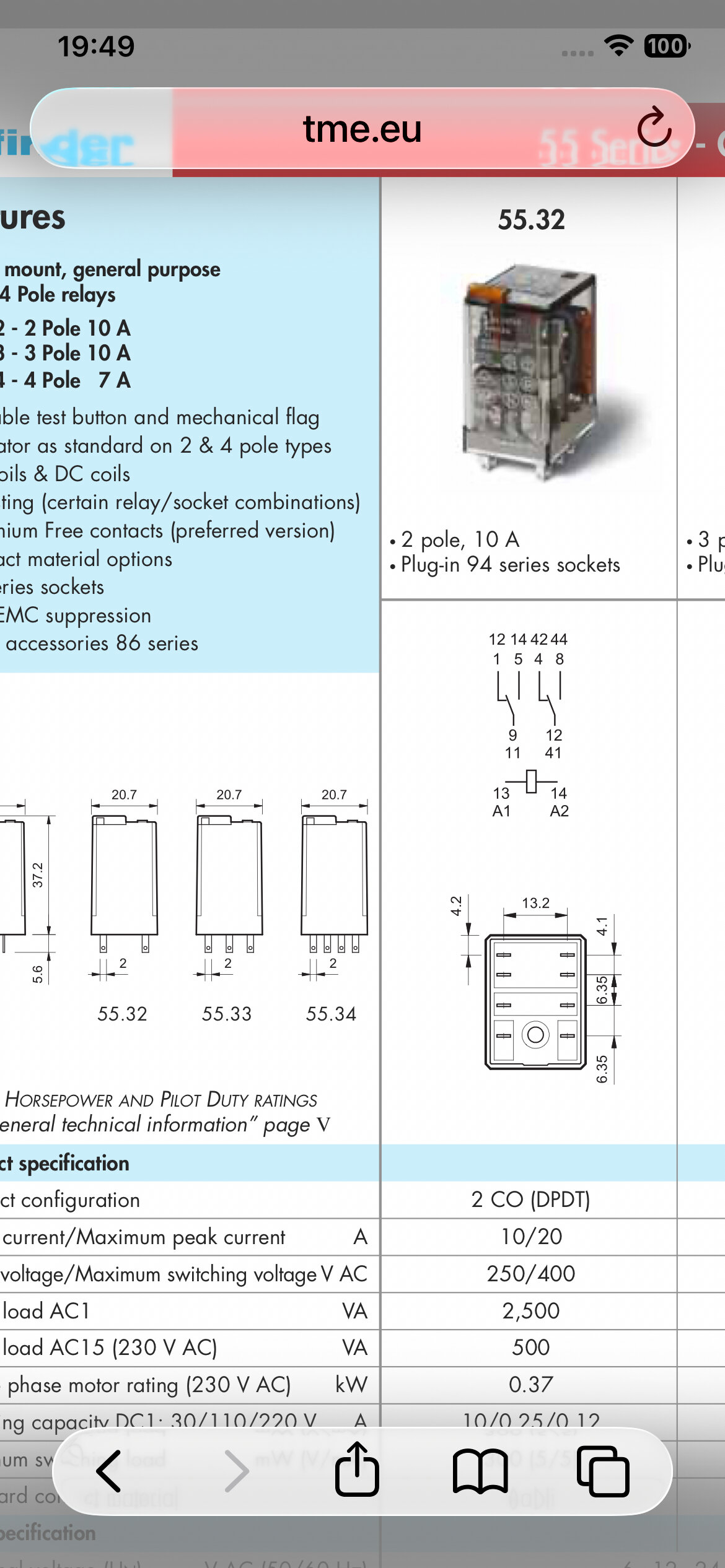

Une alternative, toujours sur TME, c’est le relais Finder série 55.32 24DC do24
À condition de faire une petite modification au niveau empattement de la bobine.A la mini perceuse ou cutter.et de bien gratter toutes les pistes.
C’est du « dual in Line »

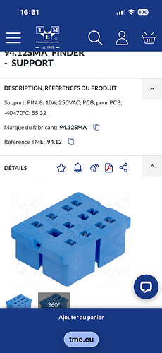

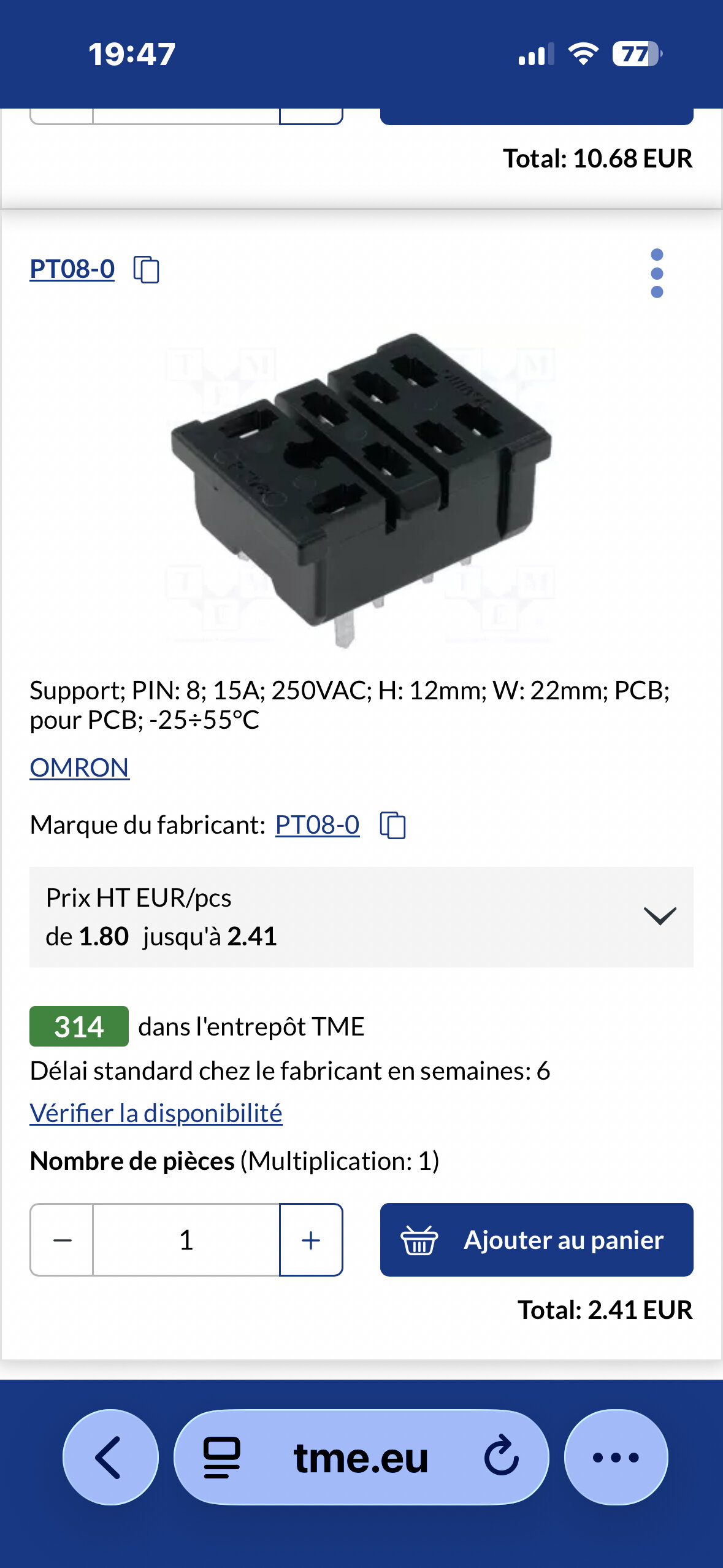

Tant qu’à faire, vous achetez un support de relais, ce qui évitera les dessoudages.
Le relais Finder tient 10A contre 8Apour celui d’origine.

@LM317, je ne comprend pas bien : les masses des entrées RCA doivent elles être reliées au châssis ? Au vu du schema, je pensais que non, mais en fait, elles le sont, via le strap J459 et les vis qui fixent le ci (main circuit board). Et les - des hp sont aussi reliés au châssis

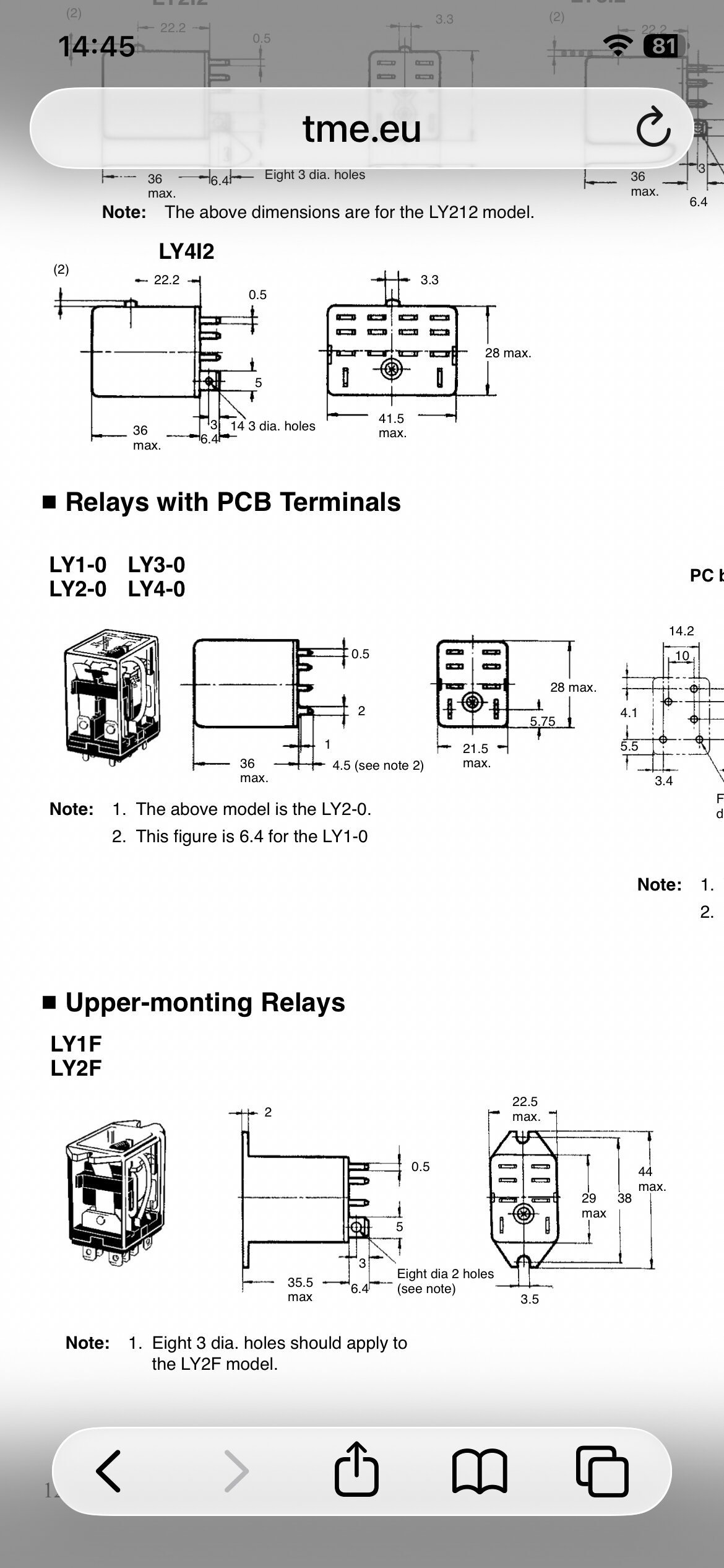

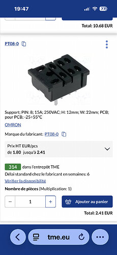

Trouvé, toujours sur TME :

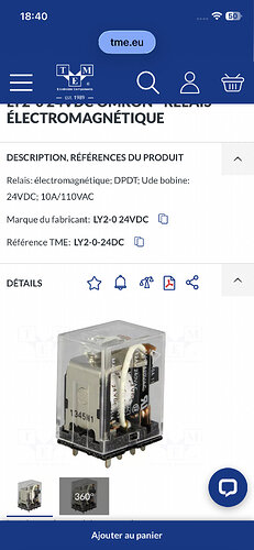

Relais Omron
Avec les empattements adéquats :réf: LY2-0-24DC
Support adéquat :
Ref:.PT08-0
LY2-0 with PCB terminals
Photos relais du Yamaha CA 610 II qui est le même que celui du CA 710.
Ainsi que le relais Omron et son support, qui évite d’endommager les pistes du PCB.

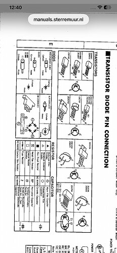

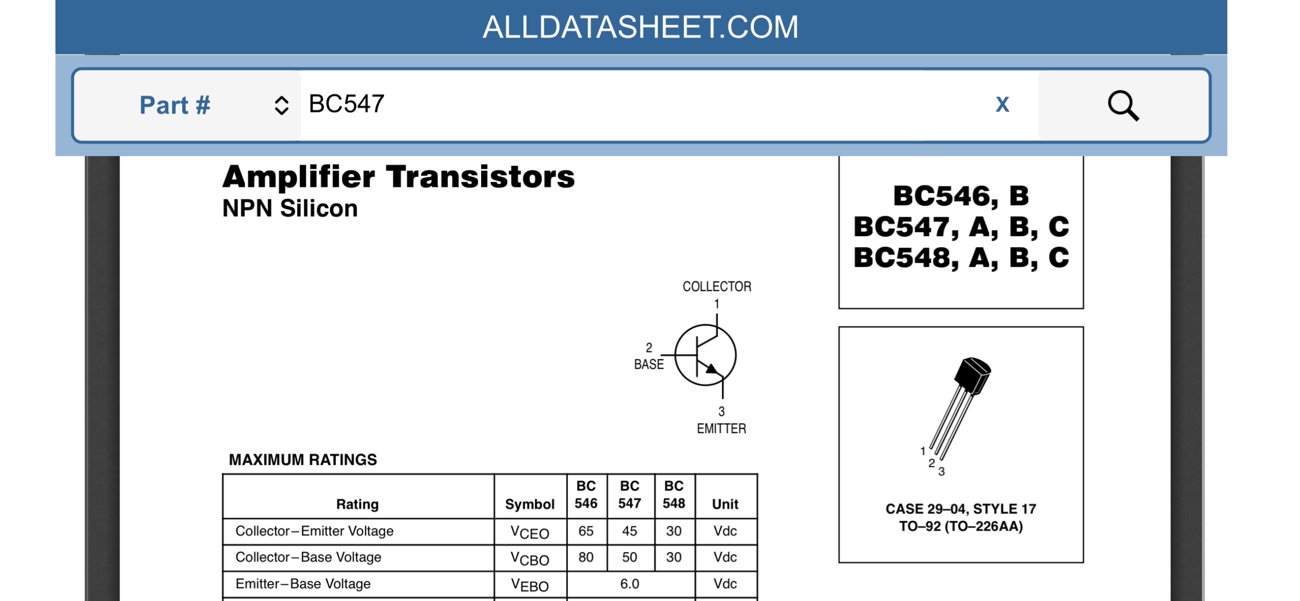

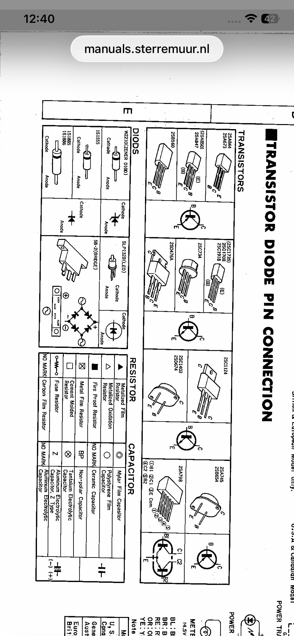

Il me manque le TR494, absent quand j’ai récupéré l’ampli. C’est un 2SC1918 E,F ou G. Est-ce qu’un BC547B ou C convient, pour le remplacer ?
Bonjour.
C’est possible mais à condition que les pattes du BC547 soient suffisamment longues pour intervertir les broches B et C,avec un morceau de plastique isolant.
Les brochages ne sont pas les mêmes.
Ci-Joint :Cartouche des brochages des transis du CA710 et du CA610II.
Et du BC547.
D’après le schéma, peut importe le suffixe du transi à cet endroit.

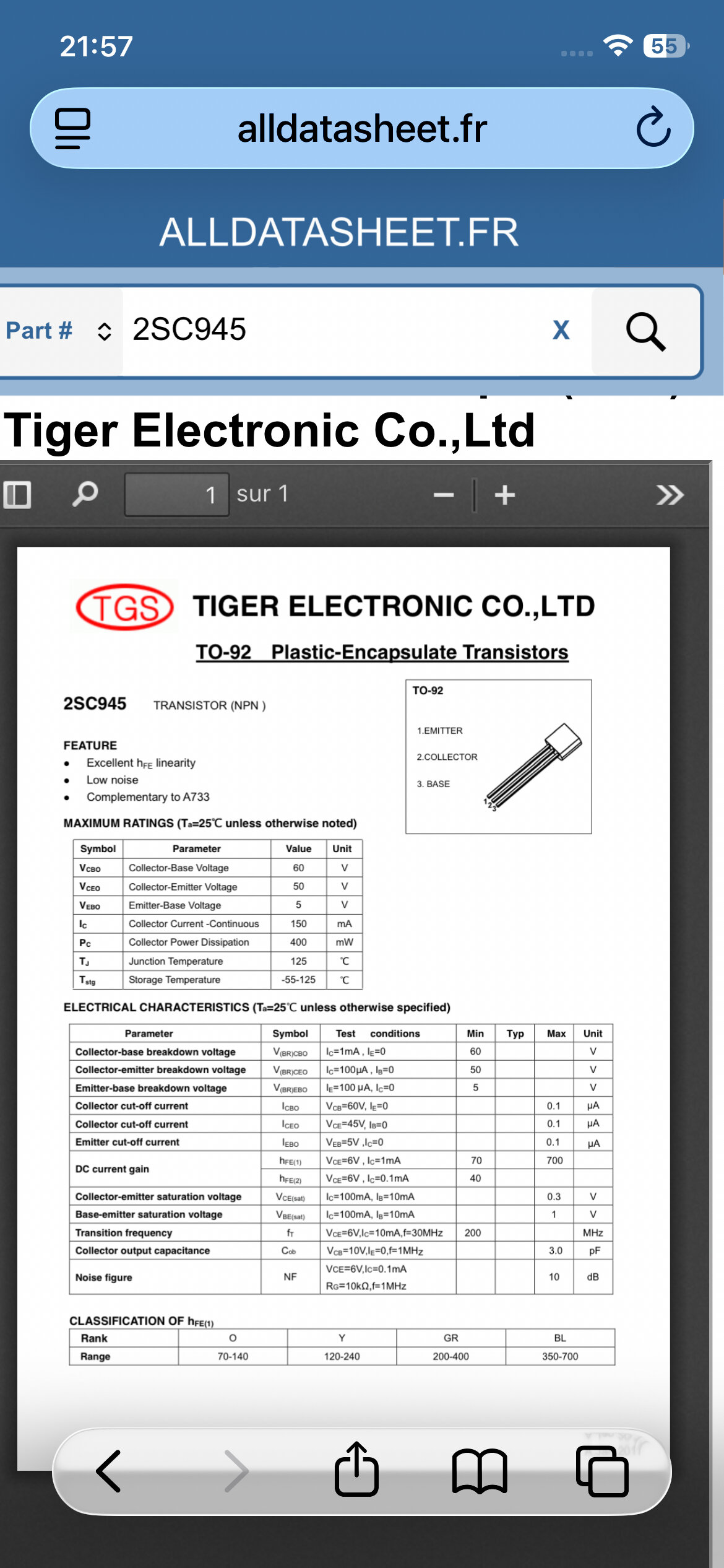

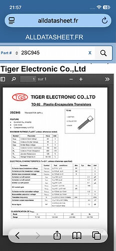

Je n’avais pas fait attention pour le brochage du bc547. J’ai des c945 qui conviendraient peut être, avec le bon brochage.
2SC945, Bc546 et BC 547 sont les mêmes sauf pour le brochage
Raymond
Bonsoir.
Ok pour le 2sc945 , même brochage que le 2sc1918

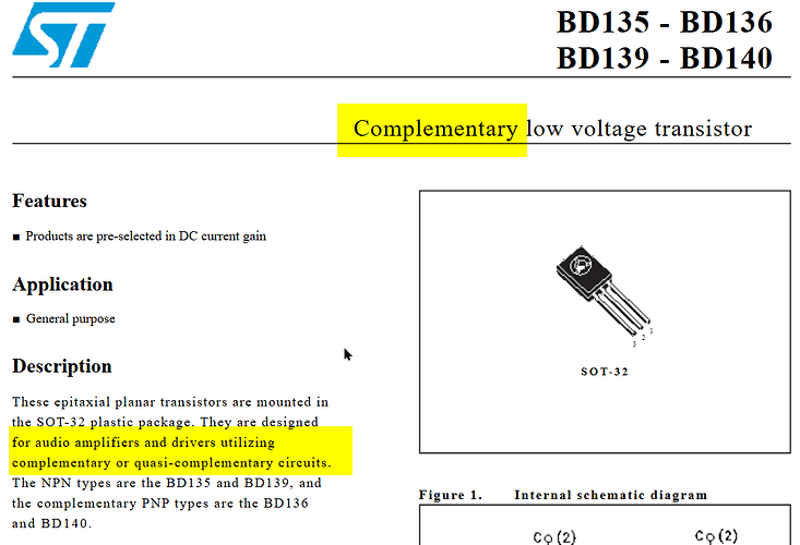

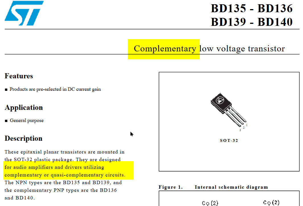

En remplaçant TR 494 par un équivalent ne serait-il pas utile de changer aussi TR 496 pour y monter l’exact complémentaire du TR 494 qui sera choisi ? Par exemple BC547 + BC557. Je pense que la complémentarité des drivers est utile pour le réglage du courant de repos.
Bonsoir.
En réalité la complémentarité entre transis npn et pnp n’existe pas.
Le dopage n’est pas le même.
Faire un tri de 100 NPN et 100 PNP pour avoir un gain identique est utopique.
De toute façon, il faudra qu’il prenne les mesures en Ω de l’ajustable d’offset ampli éteint !!
Et par la suite refaire le réglage de la voie droite.
D’après lui, la tension d’offset est à 10mV voie gauche.
C’est dans les tolérances, mais approcher le zéro mV avec un ampli de 50 ans, il ne faut pas rêver.
Il faudrait signaler cette erreur aux fondeurs, parce qu’ils la font souvent sur les datasheets.
  • Les transistors TR494 et TR496 ne participent pas au réglage du courant de repos des transistors de puissance.
    Leurs rôles est la protection des transistors de puissance en limitant le courant de leurs collecteurs, en cas de court circuit de la charge.
  • Les data-sheets des transistors BD135, etc, ne sont pas assez détaillés pour montrer pour différences.
    Entre autres, les caractéristiques h21 et Vbe, en fonction du courant Ic.
Effectivement je n’avais pas bien regardé le schéma et je pensais que c’était les pré-drivers avant l’attaque des étages de sortie en Darlington… Erreur de ma part.
