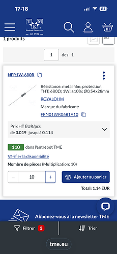

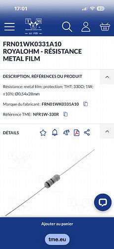

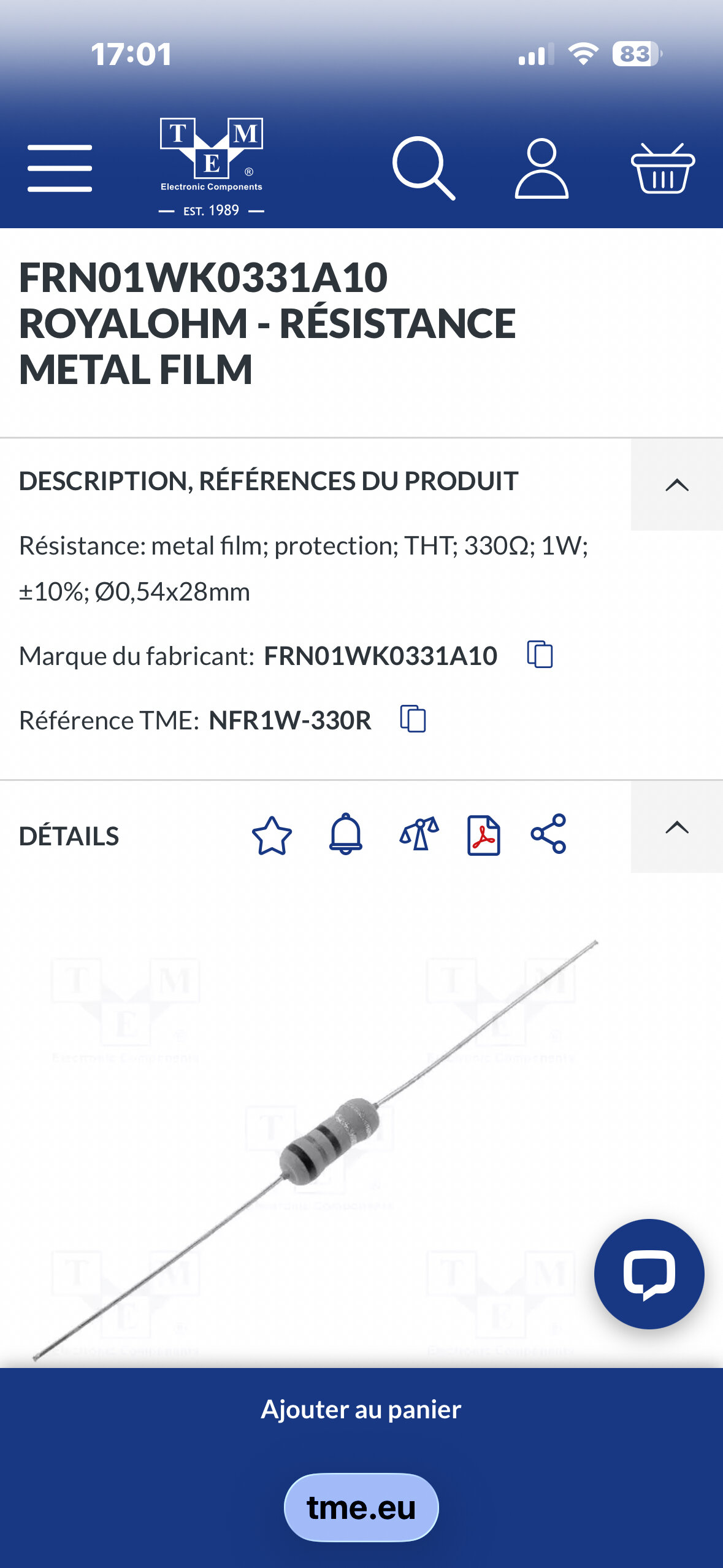

Une solution de dépannage serait de mettre une 680Ω 1W et 330Ω 1W en parallèle, ce qui donne 222Ω/2W.
Voir photos jointes trouvables chez TME.
