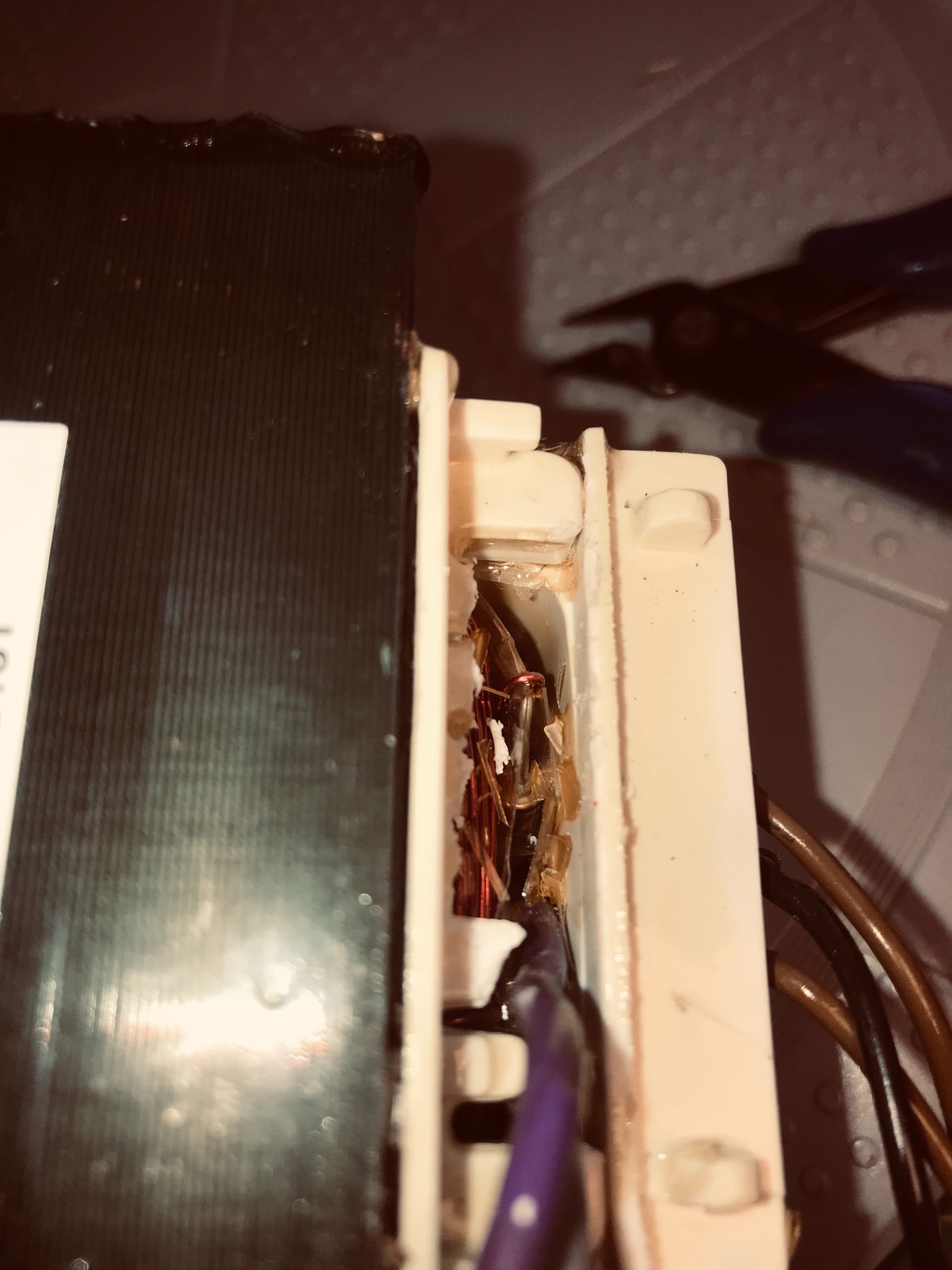

Ampli YAMAHA R-N303D. ne s'allume plus
bonsoir,
ca se trouve vous êtes pas très loin de l’avoir trouvé…
mort pour mort de toute façon, faut tenter.
vu votre photo et ce que vous dite, la petite cartouche doit se trouver juste en dessous des picots blanc…peut-être essayer de les retirer voir ce qu’il y a en dessous
prendre un dremmel avec disque a tronçonner et faire une entaille sur demi profondeur et finir de les extraire en faisant levier.
décortiquer l’isolant interne en s’aidant d’une pince a épiler assez pointue…avec un coup de bol vous trouverez ce fusible.
et dire que j’ai mis a la ferraille 150 kg de transfo dont probablement un qui correspondait…
3a9f35dddae28aae27ec79f21772bb2fdcd7c8ba_2_375x500
laissez les autres enroulements tranquille, ils ne sont pas en cause.
Bonjour à tous ! Merci Totodu76
oui c’est ce j’ai commençé à faire = découpe isolant (propre) de chaque côté du transfo et au niveau des 2 fils primaire = coupé ( à la petite pince coupante) pour voir plus clair
mais c’est aussitôt noyé dans le bobinage !
je peux re essayer
bon dimanche
Bernard

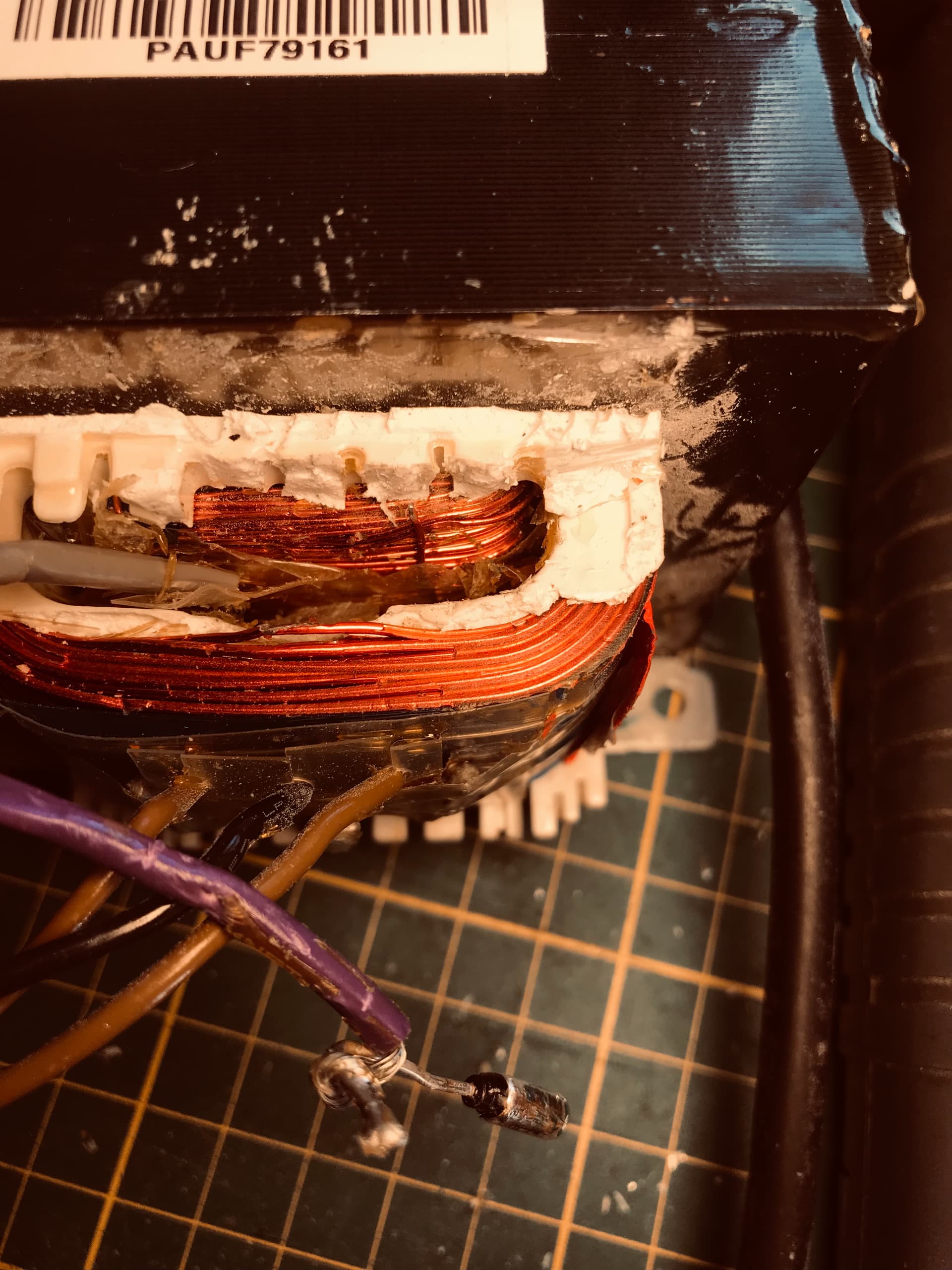

Ayé !!! j’ai été plus loin et j’ai vu le fusible interne !
reste à accéder au mieux
tu cherche pas a le sortir , si les 2 fils du fusible sont accessibles
tu les soudes entre eux et tu met un fusible thermique collé sur le fer et raccordé aux fils secteur a l’extérieur
Merci Radiolo. et à totodu 76 (qui m’a incité à perséverer)
extraction pas trés facile mais c’est sorti il était sur le fil violet
le fil partant en aval vers le bobinage s’est cassé au niveau de la soudure sur le thermique mais ça va aller il reste un bout pour ressouder
2 fils du bobinage ext ont été un peu éraflés mais pas coupés = je remets du vernis ? ou loctite rouge ?

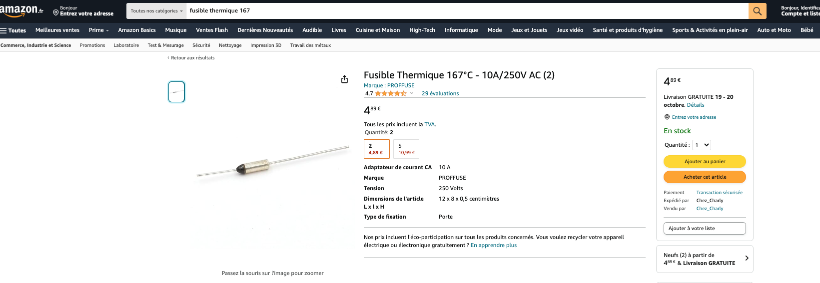

quel thermique mettre à la place ? c’est un peu effaçé = ST 167 K…? température ??
donc à poser sur le fer c’est plus pratique
une fois remplaçé je devrait avoir l’affichage et les codes erreur… pour le relais…et digital…
Bernard
ce doit être = 167 °C. vu sur amazon

Plutôt que du vernis je mettre de la colle réfractaire comme celle utilisée pour coller les joints de porte d’inserts, genre « Thermofix »

ATTENTION ce truc ne doit pas être (même peu) conducteur
Le vernis . . . il semble que ce soit plus sûr
Attention à la colle réfractaire ! Comme son nom l’indique si bien , elle est réfractaire, donc elle a une mauvaise conductibilité thermique (et va faire isolant thermique )
Il faudrais plutôt une pate thermique ou une colle thermique , du genre de celle mise entre les modules LED de puissance et le radiateur des projecteurs à LED …ou entre le processeur et le ventirad dans les ordinateurs (qu’il faudra sans doute compléter d’une fixation mécanique efficace, par bride, doigt, ou par ressort )
Je conseillais cette colle pour le protection du fil abîmé, pas pour monter le klixon.
Une autre solution pour la protection : l’Araldite. Même la 2011 standard supporte largement les 80°C.
