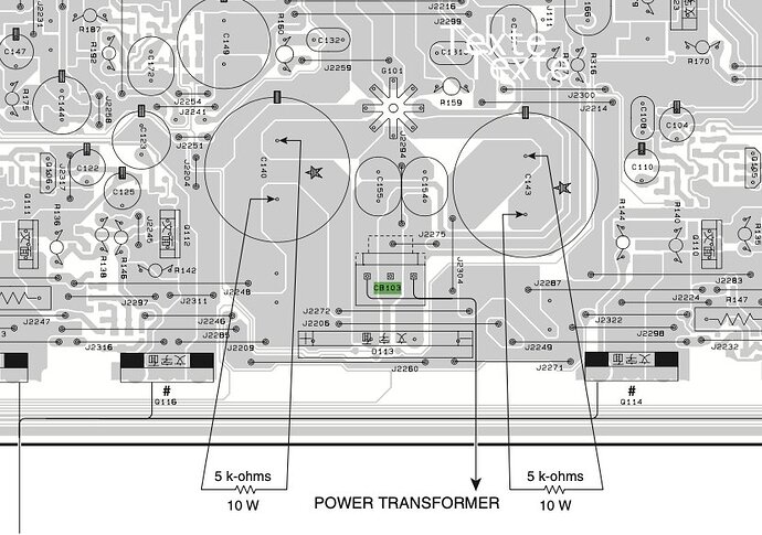

Ampli YAMAHA R-N303D. ne s'allume plus

voilà ça arrive sur MAIN 8
extrait
CB 103
Bonne nuit… :sleeping:
il semble que ce soit l’alim de puissance de l’ampli BF
je dirais 40 a 50V qui un fois redresses sont filtrées par C140 et 143
il doit y avoir une alim symetrique V+ et V-
la partie cerclée doit etre le pont redresseur
mais je ne localise pas ou va le PM de l’enroulement transfo , sans doute a la masse l’etoile 8 branches

les deux grosses capas quelle tension service est indiquée dessus ??
71 Volts. 6800 mF. …

peux tu mesurer / masse GRND la tension sur les 2 bornes de la bobine du relais
s’il y a 5V des deux cotes c’est la commande de la carte digital qui ne se fait pas
Tout à fait …tout à fait = il y a 5,2 V DC sur chaque borne avec GND digital
tu debranche les connecteurs du secondaire qui vont sur la carte pour ne rien cramer si pb sur la carte puissance
tu alimentes ton transfo en direct sur 220V et tu mesures cette sortie puissance a enroulement a point milieu et aussi celle de l’enroulement auxiliaire 6 V ac il me semble
que l’on sache s’il fonctionne et fournir la tension pour les amplis
C’est fait =.
secondaires débranchés des circuits
primaire alimenté direct en 230 V
tensions secondaire = vers affichage avant = 2,4 V AC
pour les 3 fils = entre les 2 marrons = 92 V AC
entre noir au centre et chaque marron = 46 V AC. (logique)
@+ merci
donc ton transfo est réparé et bon pour le service tu peux le remonter et le re connecter a l’ampli
maintenant il faut comprendre pourquoi la carte logique ne donne pas l’autorisation de mise sous tension en ne fermant pas le relais d’alimentation
il te faut lire dans la doc le mode de fonctionnement des protections qui coupent l’alimentation en cas de surcharge
cette page la de la doc en parle
