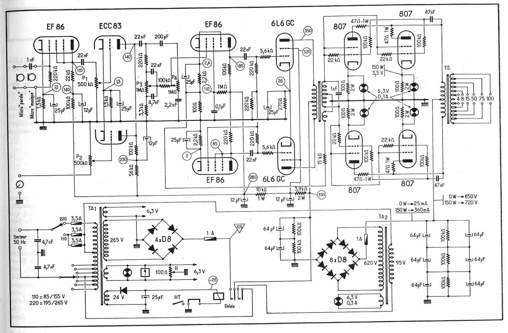

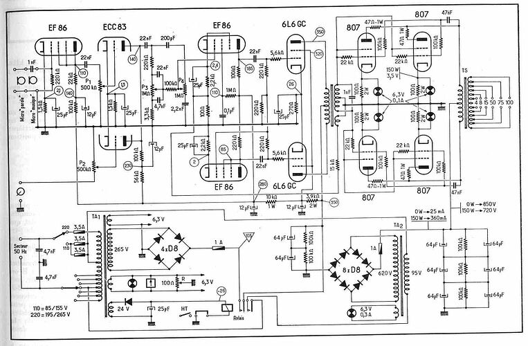

j’ai aussi connu le ST70 (46L6) et ST150 (4807 )
Les ST30 et ST70 sont tres semblables (avec des lampes en plus , double push et régulatrice HT pour les G2 ) et ont le même aspect et même encombrement (mais pas le même poids!)
Le ST150 a de grandes similitudes avec les gros amplis Gougeons (même principe d’étage final , 4 *807 en classe B , drivé par deux 6L6, HT de 700 à 850V , commutateur de tension …) par contre il ne délivre pas d’excitation …

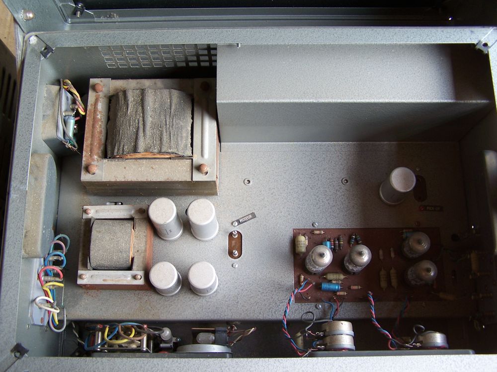

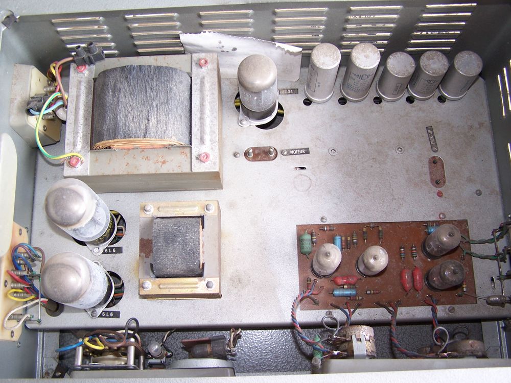

tjrs et encore autour du st30 …
qqun peur me dire la difference entre ces deux st-30?
dans un il manque les 6L6 ,c’est impossible ?
c 'est quoi la diff entre les deux?
merci à vous
les 2 lampes 6L6 ne seraient elles pas , sur le second appareil , placés pres des ouies d’aération à l’arrière (disposition plus judicieuse que dans un coin vers le sélecteur d’impédances ) et caché par un capot en tole ( pour que la chaleur émise par ces tubes n’aille pas directement chauffer le moteur et la mécanique du pick-up )

merci mdw13!!!
je n’avais pas vu le petit boitier …lol…
je part donc pour l’achat d’un bouyer st30, à transformer en tête d’ampli guitare !! j 'aurai surement d’autre question par la suite .

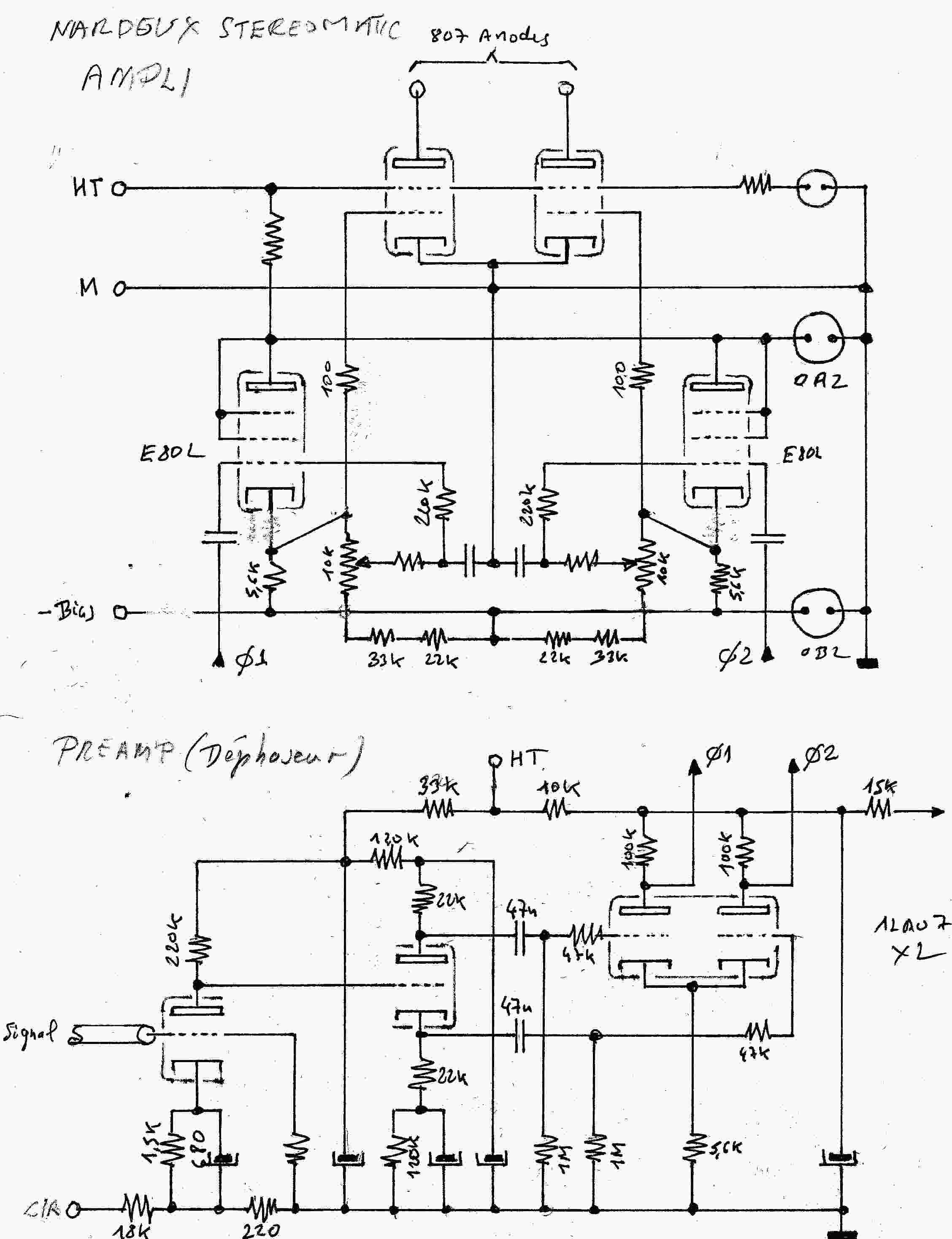

Le meilleur ampli forain à tubes que je connais c’est le Nardeux Stéréomatic.
Tx
Concernant le Nardeux, il emploie des E80L pas des plus courantes, mais ça ne m’étonne pas avec cette marque : on avait à la DGAC des télécommandes d’émetteurs-récepteurs Radio de marque Nardeux, bourrées de E80CC, E80F, E80L et E92CC !
