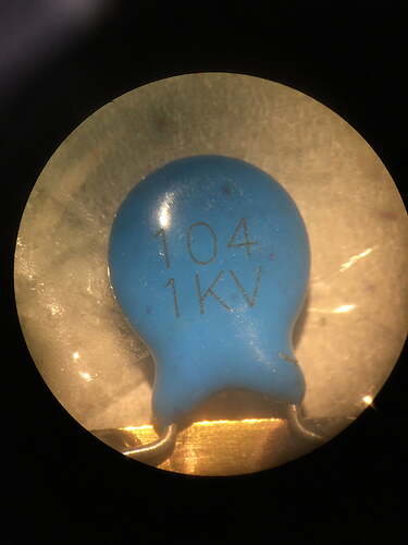

C’est parti pour la 2 éme expertise
après des misères d’éclairage sur le microscope , la lampe spéciale a claqué , pas possible a retrouver , donc modification : elle a été remplacée par un grosse diode led blanche de 8W et modification de l’alimentation au passage 12Vac > régulation de courant a 50mA sous 16V a 20V
recherche de fissure dans l’enrobage et test a la fluorescéine
RAS tout OK
pour le démoulage compte tenu de la fragilité des métallisation les pattes on été soudées sur un plaque support
ça trempe …
