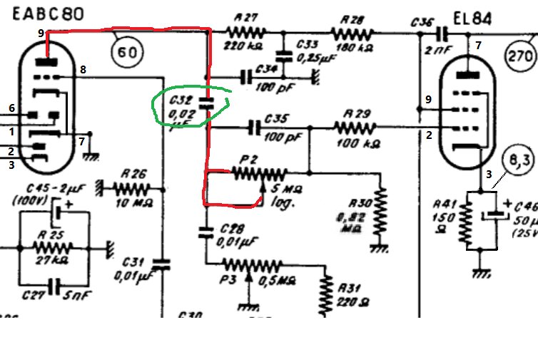

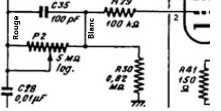

comme cela ?
Potar aigu et grave
Potar volume
Ce n’est pas cela , je te demande si le bout de schema proposé est exact*

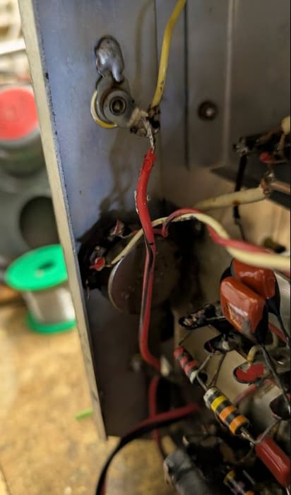

sur le pot Grave aigus il y a 2 fils un rouge et un blanc ils arrivent ou ??
le rouge arrive sur la capa bleue et le blanc ?
fil rouge et blanc vont au potar aigu et grave
donc comme cela ?
oui, c’est cela

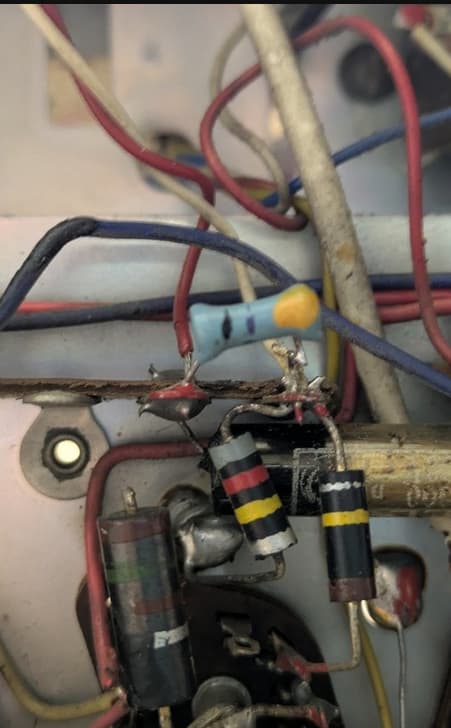

maintenant il faut localiser de condensateur car c’est lui le coupable

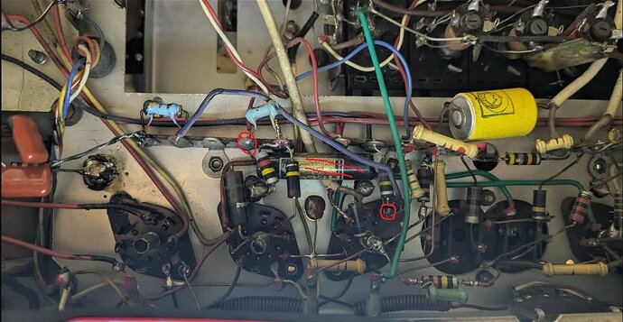

le voila 20.000pF en verre
En clair:
C’est bien celui que l’on avait suspecte depuis le debut
tu le debranche cote anode (9) de la EABC80 et tu re mesure en 2 de la EL84 la tension G1 qui doit etre a zero ( ou qq) mV
:slightly_smiling_face: 8mv sur 2 EL84
il est bien connecte d’un cote a l’anode (9) de la EABC80 et de l’autre cote au fil rouge du pot de tonalite ?
oui, c’est ça
donc a remplacer il fut comme une passoire
et du tuer l’EL84 qui a son tour a tue le transfo de sortie
on va re mesurer la polar EL84 mais j’ai peu d’espoirs quand a son etat de sante…
Pour EL84 j’en ai trouvé une, pour le transfo pas trouvé, je remplace la cap verre de 20.000pf par une capa céramique de 0.02µF
