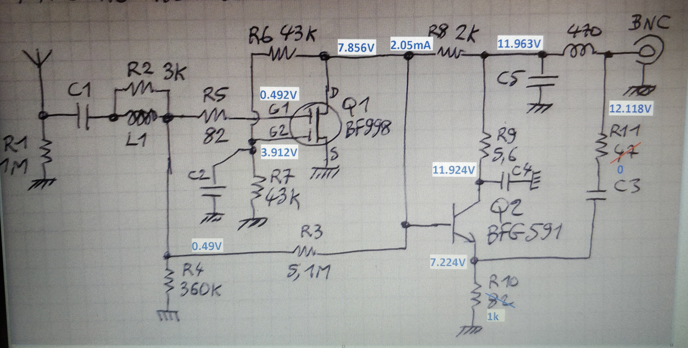

Le courant de repos a une grande importance dans le cas de cette antenne.
S’il est trop bas, comme l’entrée est apériodique, vous risquez une saturation ou une intermod systématique si des signaux forts atteignent l’antenne.
Remontez plutôt le courant de repos du BFG591 à une cinquantaine de mA, le comportement du transistor n’en sera que meilleur.
Le problème vient de vos selfs, trop rikikies en courant, pas du transistor!

La résistance de drain est commune avec celle de la base du BFG591.
Quelle tension mesurez vous sur la base du 591 ?

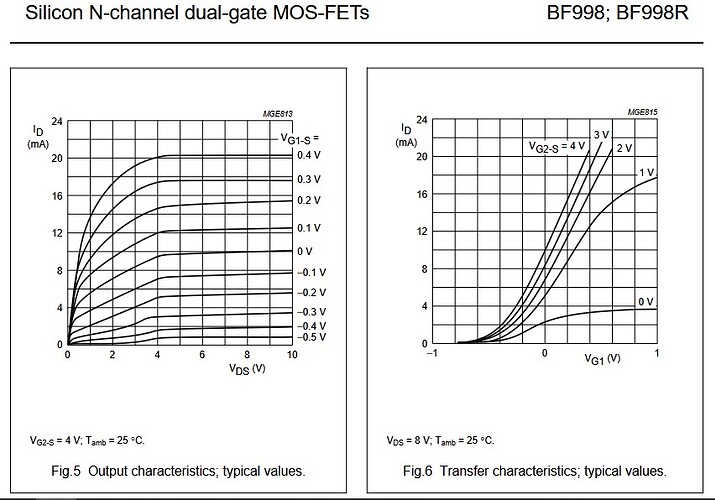

Le BF998 semble effectivement souffreteux.
Le débit devrait en effet être largement plus important.
Il ne vous reste plus qu’à effectuer un remplacement, pour connaitre la réponse.
Il y a quand même quelque chose qui me gêne. La valeur de résistance de drain (R8) est parfaitement adaptée à ce transistor anémique.
Si on le remplace par un transistor normal qui a 10 mA de courant de drain, la résistance de 2k va le faire saturer et aucun signal ne passera !
Alors, une antenne spécialement conçue pour fonctionner avec des rebuts de BF998 ?
Je n’ai pas de BF998, mais des BF994 qui sont un peu moins performants, mais avec entrées protégées. Il faudrait que je baisse nettement la résistance R8 pour que ça fonctionne.
En fait, non ! Il vaut mieux fabriquer une autre antenne mini-whip plutôt que bricoler celle-ci. En fait il faudrait changer beaucoup de choses pour qu’elle fonctionne mieux : les selfs, les capas, le circuit de polar du BF998, …
Ce circuit parait effectivement très hasardeux.
La contre-réaction vient également influer sur le comportement du transistor.
D’autre part, comme je l’ai signalé au début du sujet, les essais avec des BF998 comme avec des BF1012 n’ont par résisté au premier orage, raison pour laquelle cette solution a été abandonnée.
Ici, un J310 en entrée tient le choc depuis 3ans, en rendant le service espéré.
D’autre part, j’utilise des selfs de 4,7 mH, adaptées au courant qui les traverse.
Si la whip doit « descendre » bas, ça n’est pas un luxe!

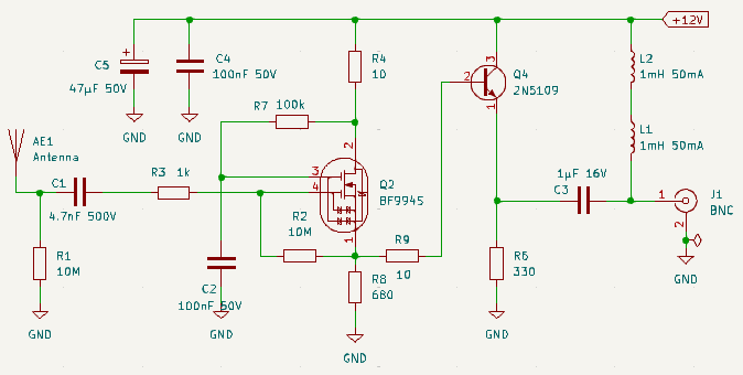

Voici ma version personnelle d’antenne mini-whip :
Inspirée du schéma « Blaireau », mais avec les composants que j’ai dans les tiroirs.

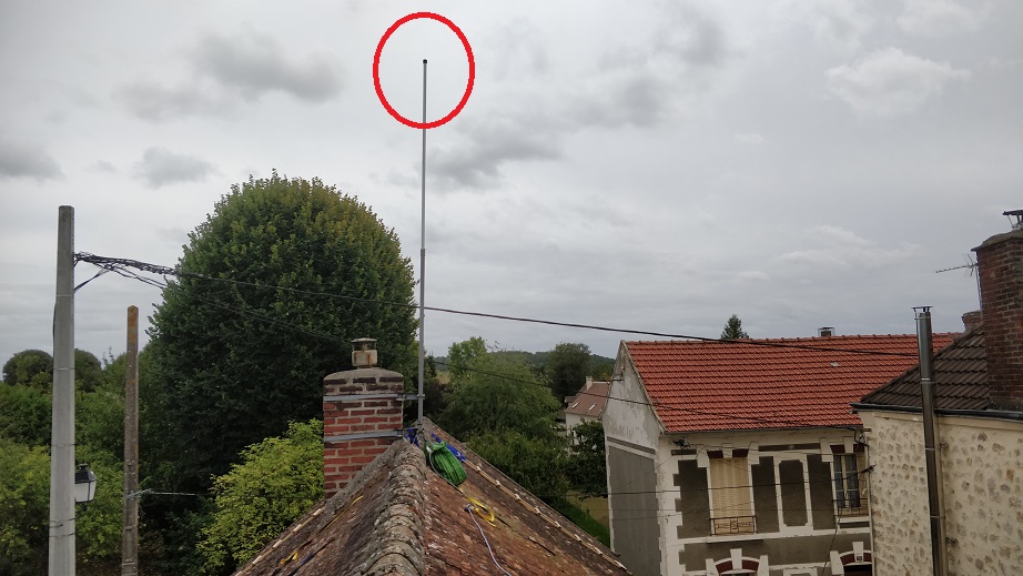

Installée hier :
Le mât est composé d’un tube PVC d’évacuation de 40mm x 1.70m et d’un tube PVC d’électricien de 32mm x 2m environ. Le coaxial passe à l’intérieur des tubes. L’antenne se trouve environ à 11m du sol, un peu au-dessus des lignes électriques et des antennes TV environnantes.
Un peu d’écoute de 10kHz à 30MHz, et je trouve les résultats très corrects.
Certains émetteurs arrivent très fort, à S9+40. C’est la première fois que j’utilise l’atténuateur HF du R-1000.
Beaucoup de traffic reçu sur la bande des 14MHz. Plusieurs stations de radiodiffusion en Français sur OC. La BBC très fort sur 198kHz, et c’est la seule station reçue en GO. Je ne compte pas le 162kHz de l’ex France Inter.
Mon petit SONY ICF-SW35 avec son antenne téléscopique est incapable de rivaliser. Normal, il est 10m plus bas.
Concernant le mât en PVC, je ne sais pas combien de temps il va résister. Un gros coup de vent et il devrait plier.
Il y a eu beaucoup de vent aujourd’hui, avec des rafales. Il a beaucoup oscillé mais il n’a pas cassé, comme le roseau !
