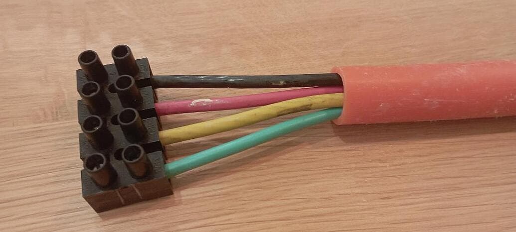

Système pieuvre dans un appartement HLM de la fin des années 1960. J’ai été surpris d’y trouver des epissures au chatterton toilé pour certains raccordements (ici 2,5mm pour les prises de la cuisine + séjour…). On notera les couleurs blanc pour les neutres et noir pour les terres des circuits prises!
Des traces d’échauffement était apparu sur certains branchements, et certains dominos étaient beaucoup trop dénudés ou oxydés: j’ai tout repris en wago en même temps que je remplacais les rosaces d’origine par des neuves avec douilles DCL.

Cet ancêtre du système pieuvre en conduits ICD orange, j’en parlais justement dans un autre topic. C’était moderne pour l’époque (1967 - 70) et bon nombre de bâtiments ont encore ce genre d’installation en service.
Bien avant, tout était fait sous tube acier (MRB 9 et 11) ou sous tubes FRO (tube Bergmann).

C’est le cas chez moi (immeuble livré fin 1972).
L’avantage de l’ICD orange est que l’on peut facilement ajouter ou changer des fils contrairement aux gaines annelés d’aujourd’hui. Chez un pote j’ai pu ajouter un fil de terre sans trop de problèmes simplement en poussant le fils dans la gaine.
Par contre chez le même pote, la majeure partie des boites de raccordement intermédiaires étaient planquées derrière les plinthes donc là il y a eu un peu de boulot :grimacing: !
Cette gaine orange était réservée en coulage, et ne devait pas dépasser de plus de onze centimètres à l’air libre.
ça ne s’appelait pas "isorange " ce me semble ? :thinking:
Tout à fait, car ces dernières étaient malheureusement propagatrices de la flamme :slight_smile:
Il existait également des conduits ICD de couleur gris qui, eux par contre pouvaient être utilisés aussi bien en apparent qu’en encastré.
Florian.L :zap:
Isorange et Isogris, parfois même appelé plus couramment cintroplast :wink:
C’st ce que j’ai chez moi en différents endroits et c’est ce qu’on appelle « isogris » :wink:
