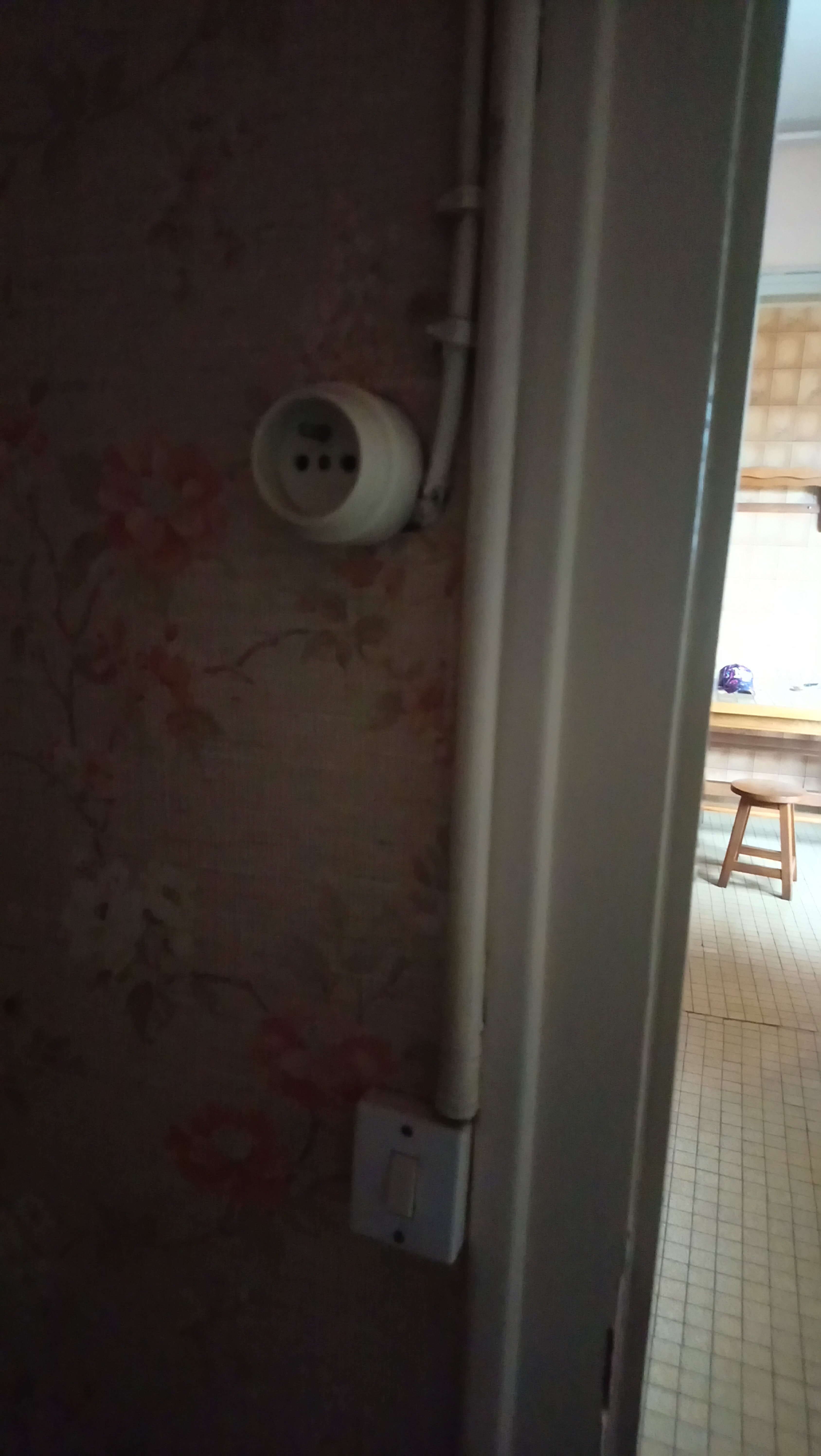

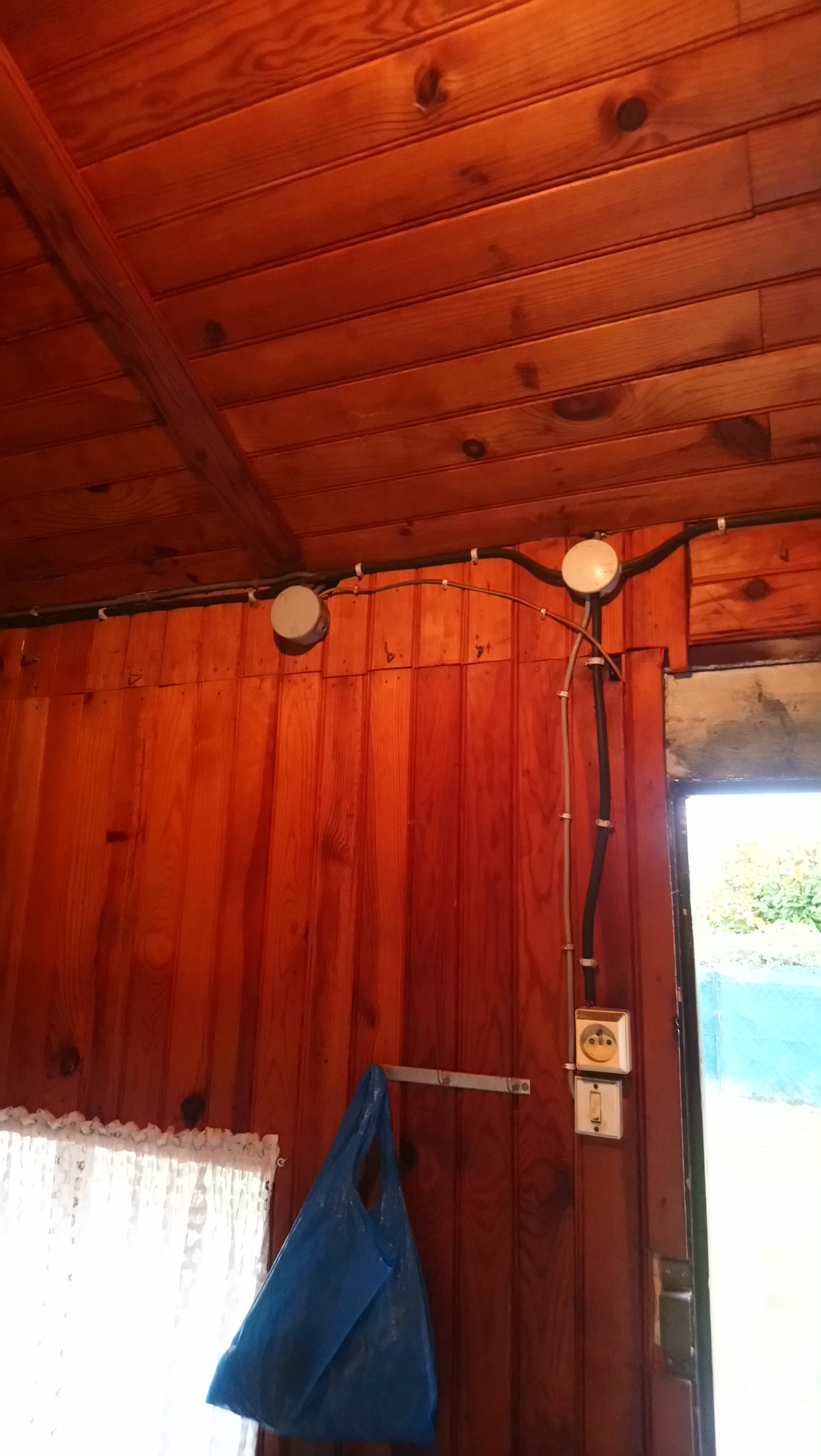

Petite originalité: l’alimentation de la partie cuisine/SDB/dépendance se fait par l’extérieur, le coffret de fusibles étant dans la véranda au dessus de la platine bois EDF.
La prise de Lave-linge située dans le WC, la baignoire étant juste derrière le mur à gauche !
L’électricité de la dépendance: ça peut aller côté prises, mais au secours les circuits lumières :scream::scream::scream:

En effet beaucoup de boulot en vue.
J’ai aidé un de mes fils à rénover sa maison en électricité, l’installation datait d’après guerre avec
2 tableau de fusibles tabatières, fils sous coton dans des goulottes en bois, et une partie plus récente avec tableau disjoncteurs.
L’avantage de ce genre de chantier, c’est qu’on sait que tout est à refaire.
J’ai accompagné mon frère lors de visites d’autres maisons où l’électricité semblait à priori propre côté prises ou inter, mais était désastreuse en observant plus finement: prises 2P+T mais pas de terre raccordé, tableaux foutraques, lignes surchargées,…
Un truc particulièrement dangereux (et dommage que je n’a pas de photos): une salle de bain « Claude François » avec un double inter pour commander des spots à 50cm de la robinetterie de la baignoire et deux prises aux pied de celle-ci sur le mur d’en face !

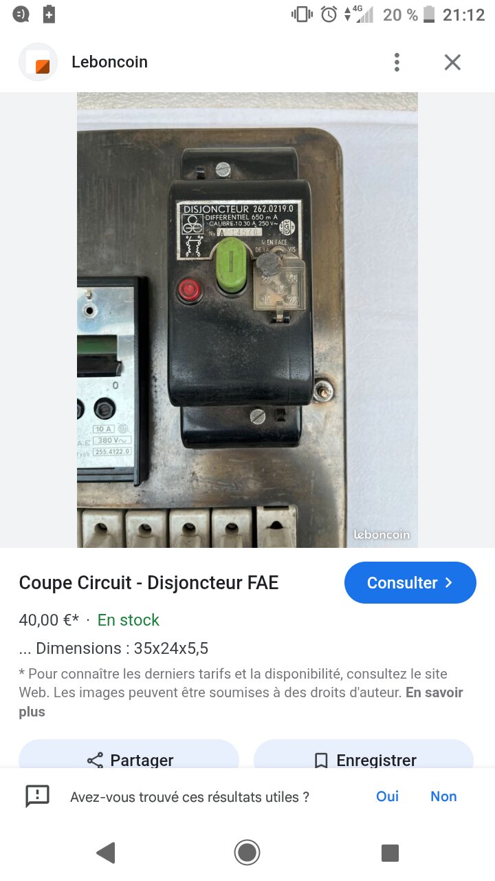

À votre avis, c’est normal que ce soit la partie haute du disjoncteur abonné qui n’ait pas de plomb et le bas qui est plombé ?
D’habitude, c’est le haut qui est plombé et le bas qui est accessible !
Une suggestion ?
De toute façon Enedis va te le changer car je ne crois pas que ce disjoncteur supporte du 45A et le recâbler correctement.
D’ailleurs, si ça se trouve la ligne d’arrivée n’est peut-être pas prévu pour amener du 45 A.
j’ai eu le souci lors de la réfection totale de l’électricité d’une vieille maison pour passer de 30A à 45A il a fallu changer 30 mètres de ligne aérienne qui appartient à Enedis et j’ai dû payer 450 Euros.
J’ai eu beau râler que je ne trouvais pas normal de payer pour remettre au norme le matériel d’Enedis il n’y a eu rien à faire, on m’a répondu qu’ils me faisait une fleur car le tarif normal était d’environ 1000 euros :scream:
Ce qui me tracasse, c’est de savoir où est « l’aval » de mon disjoncteur pour y brancher le coffret de chantier le temps de tout refaire (isolation intérieure, placo, certains ouvrants). Et le pourquoi c’est plombé en bas et pas en haut. J’ai un peu peur que ce soit le côté « aérien » qui ait été rendu accessible. Je ferai une VAT par précaution.
Le D.A est un vieux modèle des années 50/60 de 10 à 30A max, sensibilité de 650mA et sans bouton test: je parie qu’on doit pouvoir allumer une ampoule de faible puissance entre phase et terre sans le faire déclencher !
Une photo d’un modèle plus présentable prise sur le net:

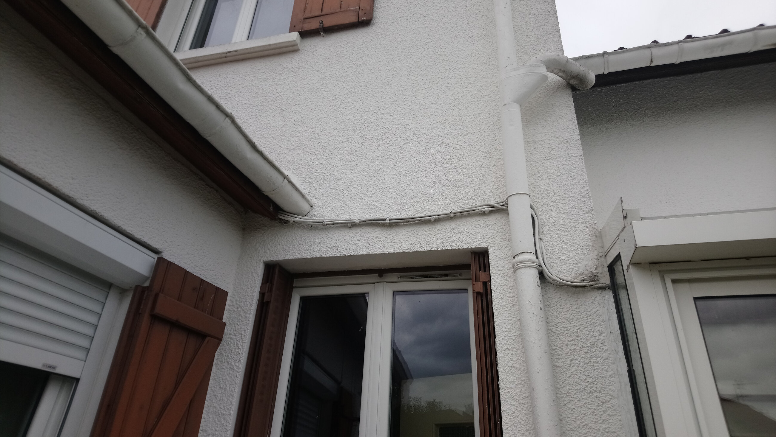

La ligne d’arrivée, autrefois aérienne, a été refaite en enterré il y a quelques années lors de travaux d’enfouissement des réseaux. Le câble torsadé longeant le pignon jusqu’à la platine doit être en 16mm2 vu la taille des fils.
Tony

Je l’ai vu beaucoup de fois ce disjoncteur CGE : dans un appartement de 1965 et un autre de 1971 en appartement aussi. Son seuil est bien de 650 mA. Celui de 1971, j’ai accidentellement relié phase et terre d’une prise que je remplaçais sans avoir coupé l’alimentation générale mais seulement le fusible 1P de ce circuit : il a coupé ! Normal, le lave-linge et le lave-vaisselle étaient branchés et sous tension. Voilà le danger des neutres communs !
C’est sûr, j’ai une collègue de travail qui habite dans un appartement d’une construction de 1965. Elle s’est retrouvée un jour en panne de courant et le problème venait des plombs ENEDIS ! Parce que c’étaient ceux d’origine et que l’intensité qu’il pouvait supporter était inférieure à ceux d’aujourd’hui. Il est pur qu’en 1965, il n’y avait pas autant d’électroménager et le lave-vaisselle n’tait pas courant dans les foyers. Heureusement, elle n’a rien payé et c’était normal !

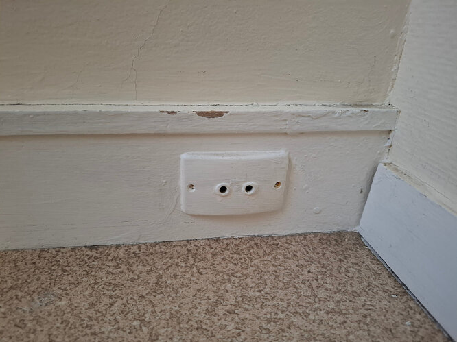

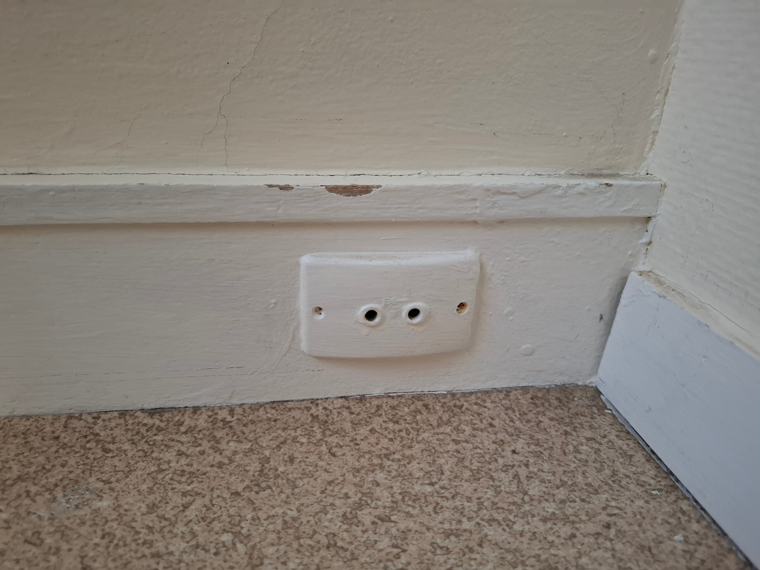

Pour revenir au thème, voici ce que j’ai vu dans la salle d’attente d’un médecin. Immeuble de 1972 ou 1973. Prises au niveau des plinthes et sans sécurité. Il ne vaut mieux pas laisser les enfants seuls et ne pas les quitter des yeux.
Cependant ces prises sont tout à fait utilisables pour charger un téléphone en attendant son rendez-vous.
Le médecin dit ne pas avoir fait de travaux d’électricité, je serais curieux de voir le tableau. Sûrement du neutre commun, et peut-etre pas de différentiel.
J’ai les mêmes chez moi (immeuble de 1972).
Mêmes prises dans les plinthes (pas les plaintes). :wink:

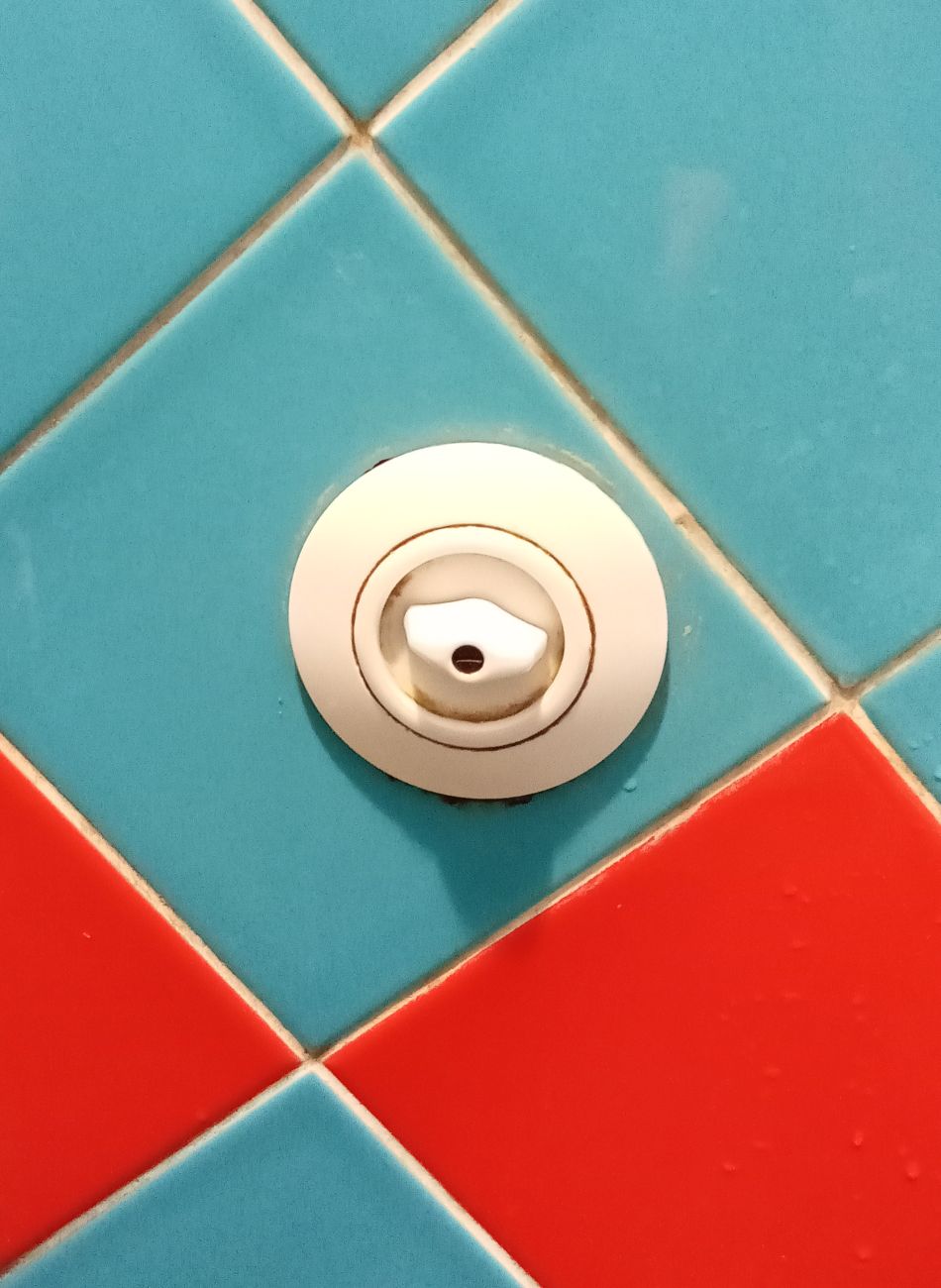

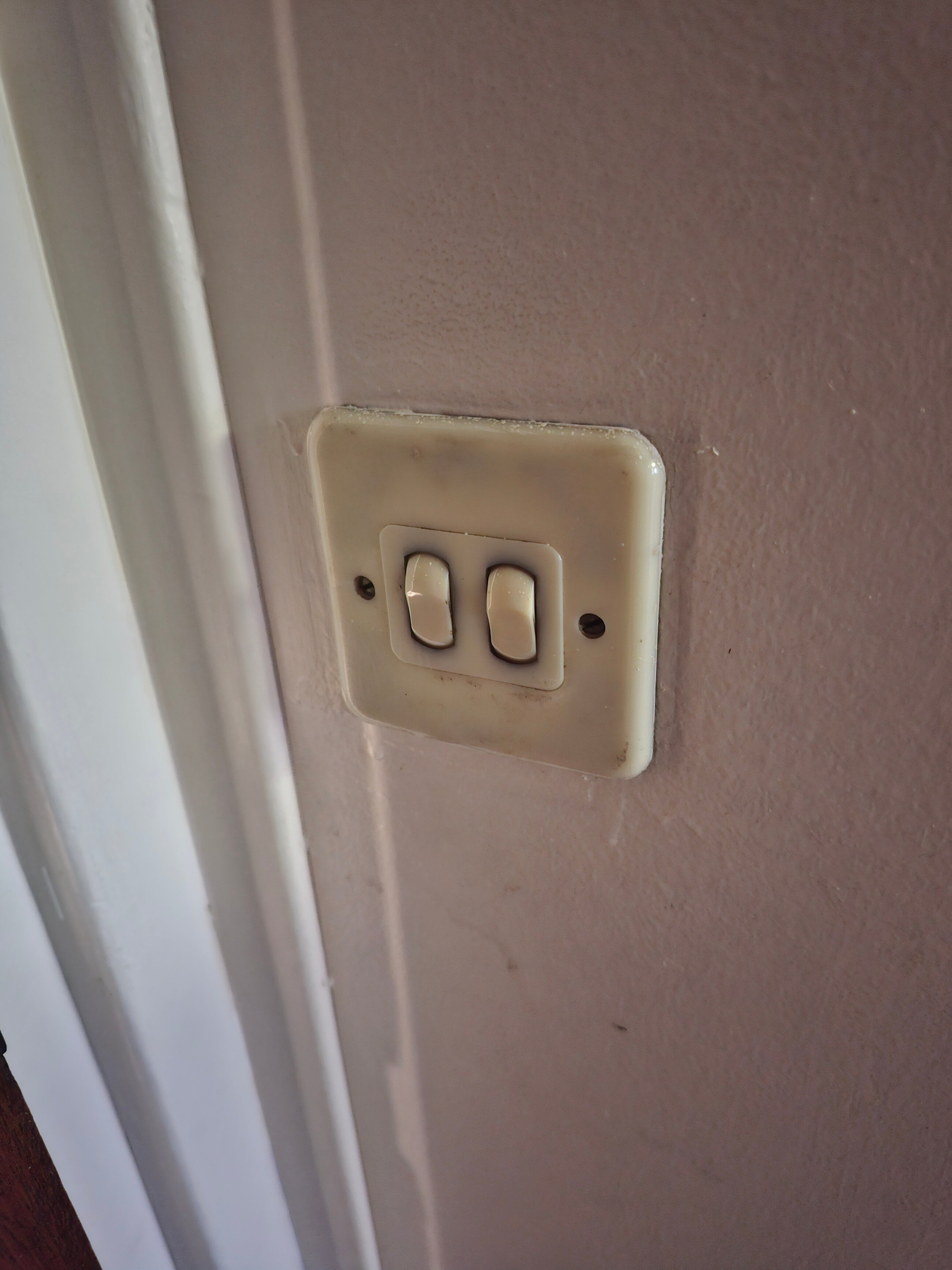

Vu hier dans les toilettes d’un bistrot parisien:
Ça c’était joli comme interrupteur, dommage que ça ne se fasse plus
Joli, mais je pense qu’il s’agit d’une reproduction moderne.
Ça se fait encore mais ça coûte une blinde.

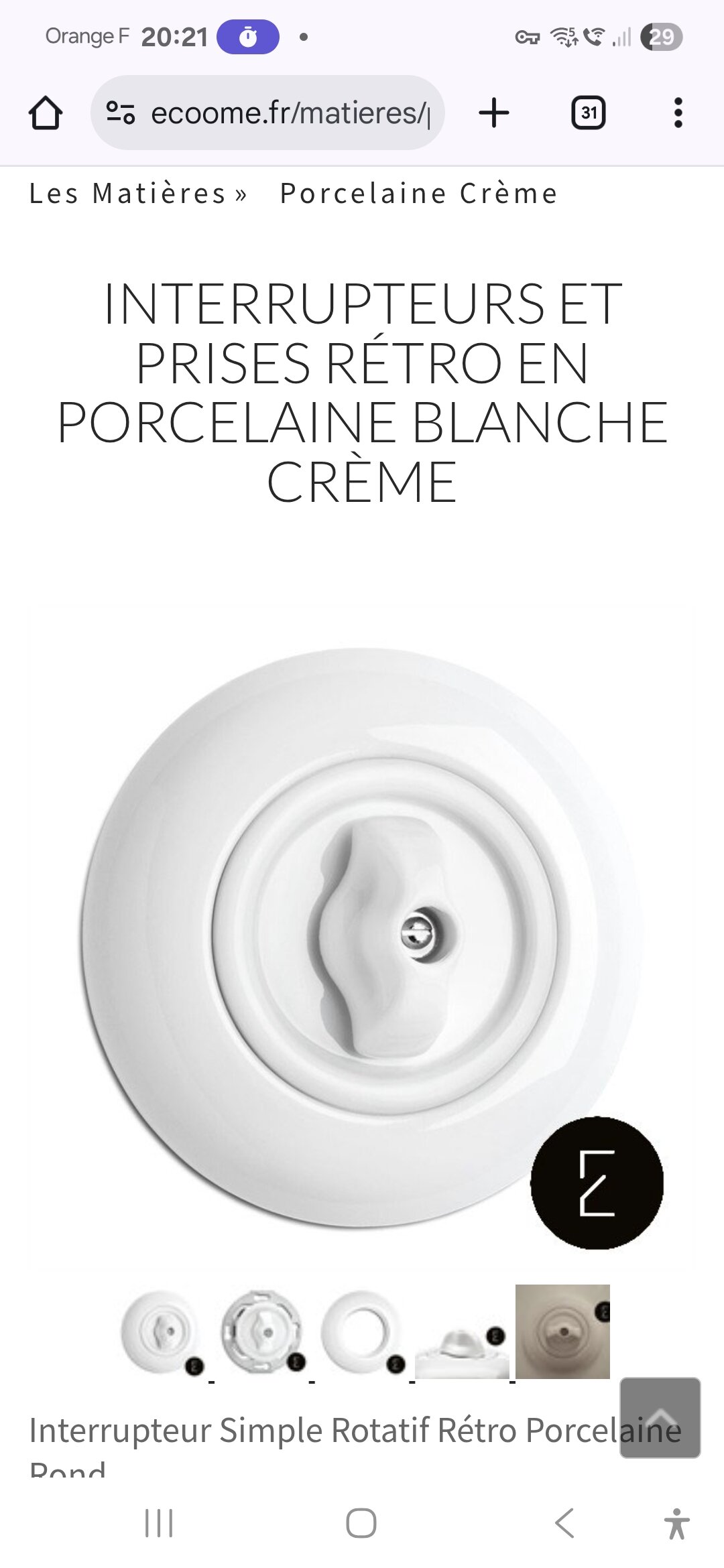

https://www.ecoome.fr/matieres/porcelaine-creme/
un lien peut-être ? :thinking:
:merci: Par contre les prises "data " et " antenne " me font bien rigoler :sweat_smile:
Des un peu moins cher
À tous les coups ça pourrait être celui-ci :
Cependant, la vis est légèrement différente. :thinking:
Ça pourrait être un vrai, mais étonnant que soit encore en service dans un ERP, car considéré comme potentiellement dangereux, surtout dans une pièce d’eau comme les toilettes.
