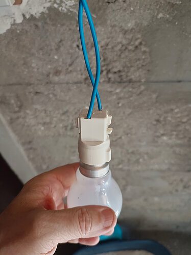

Pour les “douilles fixé au plafond” je suppose que se sont des “douilles DCL “ et que c’est du provisoire ?
(auquel cas il faut déclipser le connecteur DCL , et monter un luminaire doté d’un nouveau connecteur DCL …Une douille provisoire avec connecteur DCL n’est pas fait pour être démontable, quand ça a fait son temps on l’enlève et on la jette, c’est du consommable !)

Montre nous une photo de la douille
Une douille de chantier ressemble à ça
C’est pas prévu pour être visée sur un lustre ou un abat jour
Celle ci a la possibilité d’être réutilisée mais souvent ça n’est pas le cas
Il existe deux type de “douilles de chantier”, celles “a bout de fil” (avec 2 trous ou en enfiche l’extrémité des fils , photo ci dessus) ou celle à connecteur DCL (connecteur rectangulaire encliquetable a petites broches )
Dans les deux cas, et même si c’est parfois réutilisable, c’est pas fait pour être réparé ou réutilisé et a considérer comme des consommables …

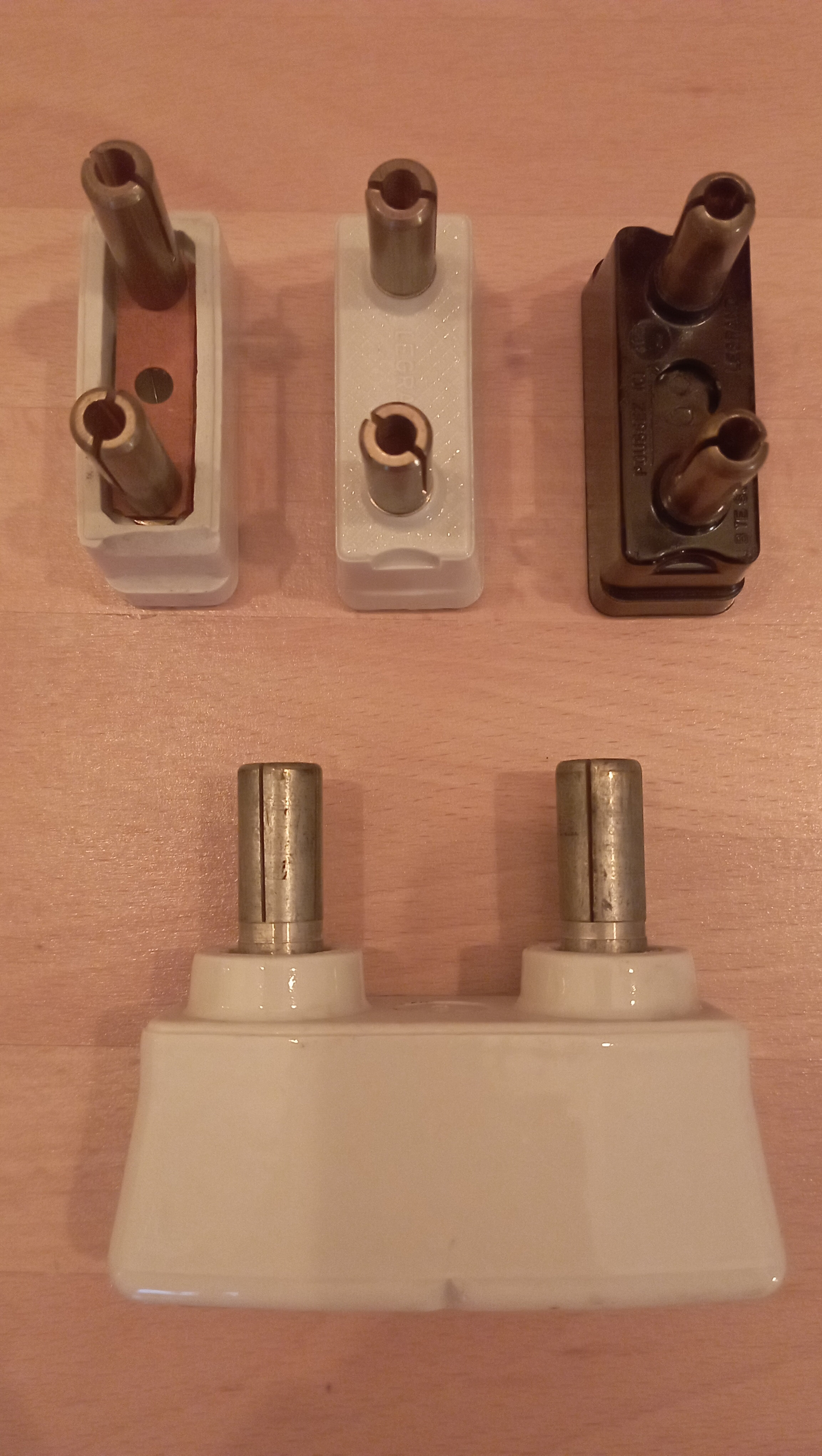

Des installations des années 50-60 dans leur jus, je n’en vois vraiment plus beaucoup, je vois encore des fusibles porcelaine à broches.
Les tabatières, cela fait de années que je n’en ai plus vu. (fin de commercialisation vers1960/65)

Faudrait chercher dans les catalogues de l’époque mais la disparition dans le neuf des fusibles porcelaine à broches, c’est plutot entre 1965 et 1970
Trés souvent, il y a une recommandation d’arrêt pour le neuf, mais plusieurs années de dérogation En electricité les normes ne sont pas rétroactives,

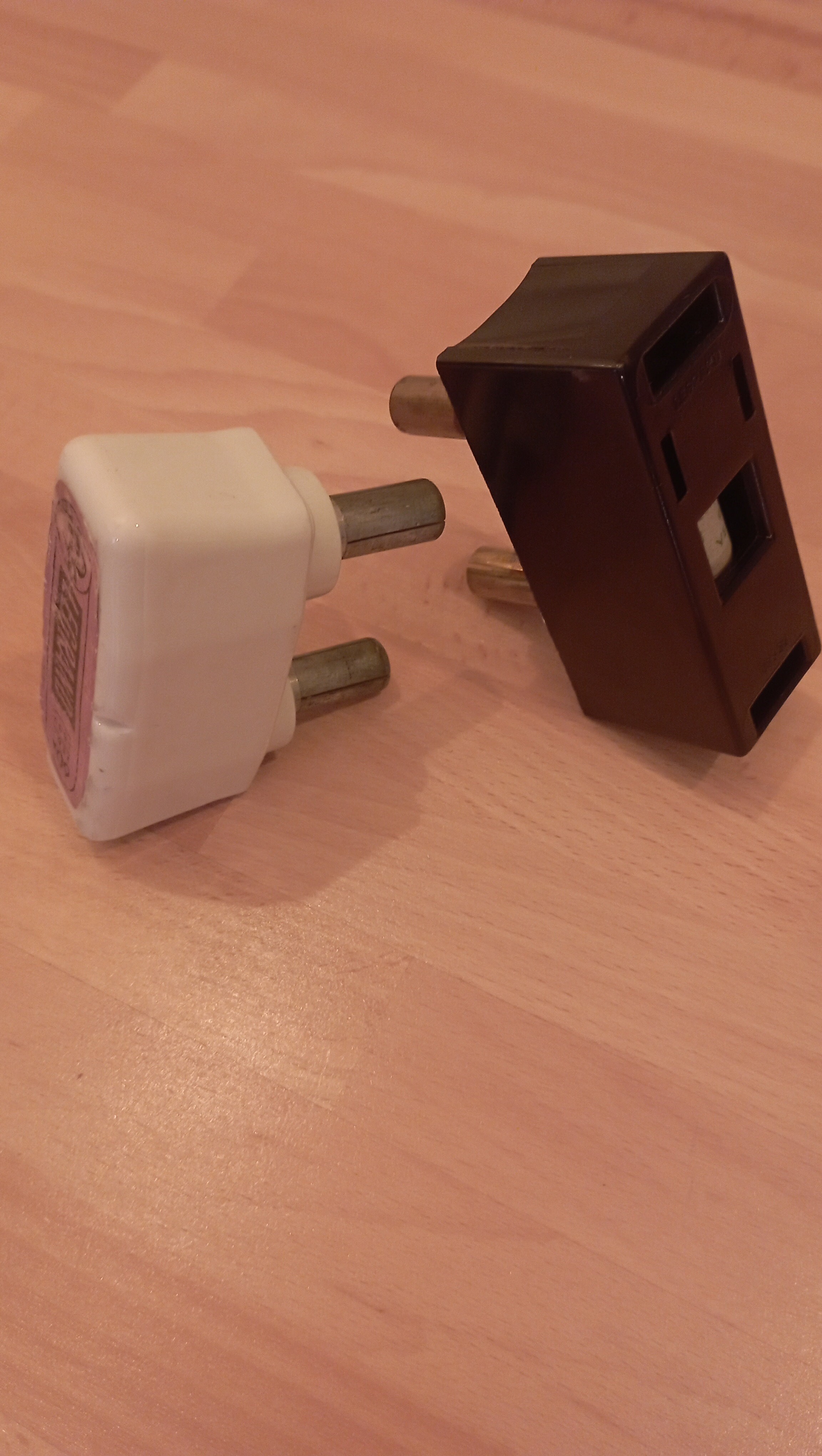

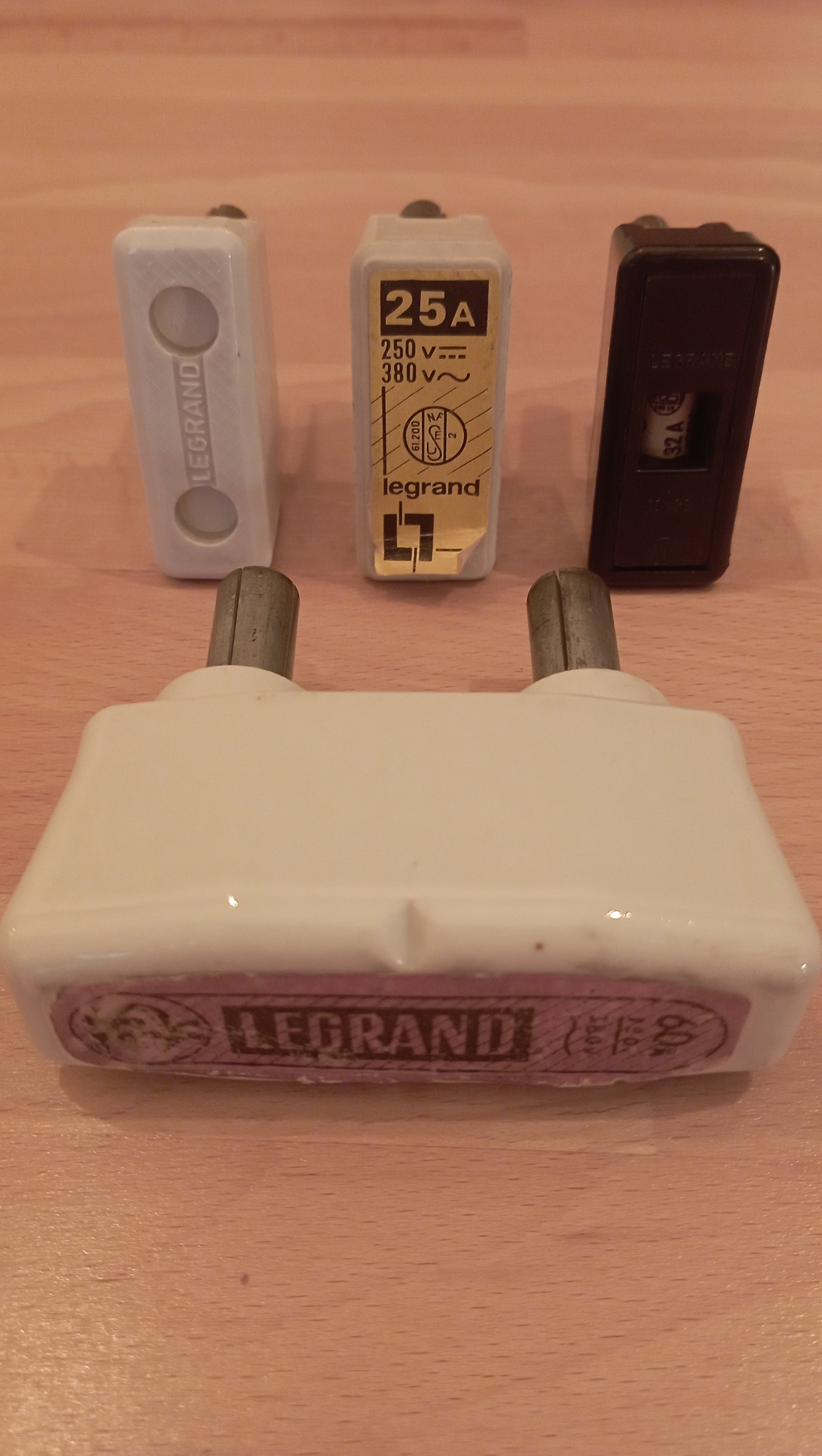

Voici ce que j’ai en documentation au sujet des fusibles à broches :slight_smile:

1er avril, cette bonne blague. En tout cas, j’avais raison, c’est devenu interdit en neuf en 1975. Enfin, en 1972, dans les immeubles modernes, il y avait déjà des fusibles cartouches en général.

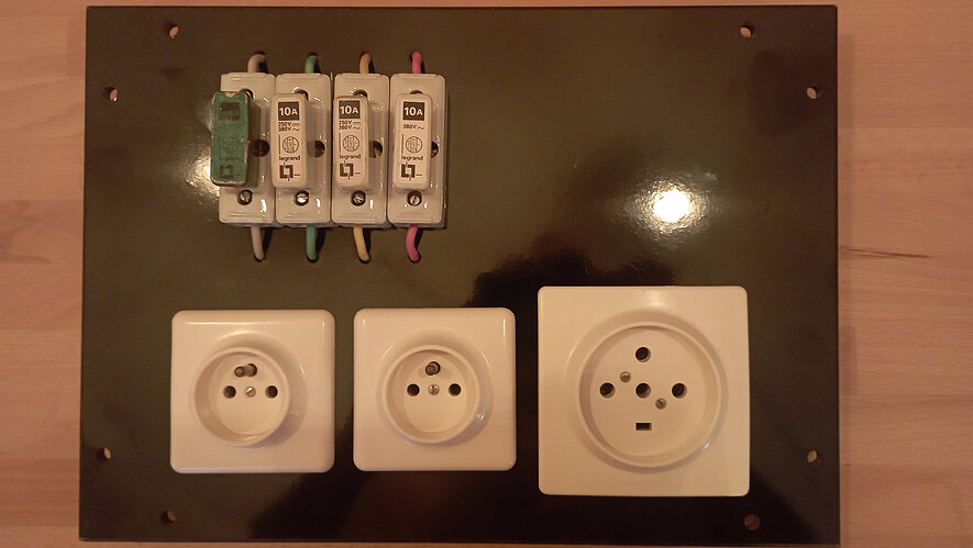

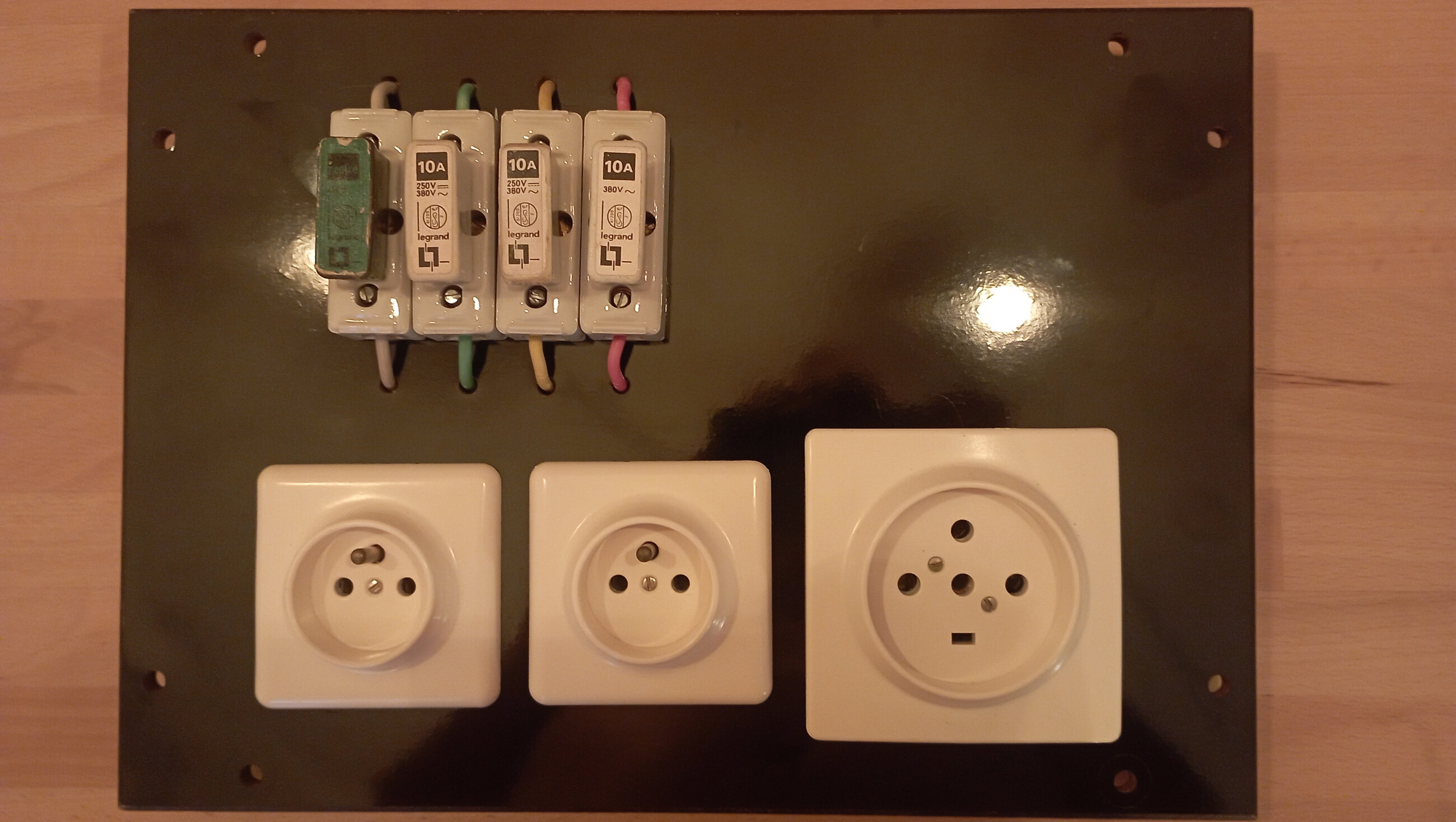

C’est ton tableau électrique de tous les jours, où un que tu as fabriqué pour la déco?
En 75 les fusibles à broches ne devaient plus être au catalogue des fabricants depuis un bon bout de temps.
J’ai cherché les catalogues de Legrand année par année mais pas trouvé.
En 75, je ne me rappelle pas avoir vu de moulures bois, ni de fusibles à broches, dans les installations neuves, cela faisait un bout de temps (5-10 ans) que les porte fusibles en matière plastique pour fusible cartouche tubulaires étaient installés pour toutes les installations neuves
