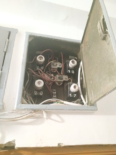

Pendant le premier confinement j’ai eu la chance (car aucunes restrictions de liberté) d’être coincé en Lettonie dans une charmante petite ville cotière avec un appartement de l’époque soviétique. Tout avait été refait avec un compteur et des disjoncteurs différentiels moderne mais un jour j’ai eu le malheur de mettre le four electrique et la bouilloire en même temps (qui avaient l’avantage non négligeable de signaler l’état de leur thermostat en faisant clignoter la lumière dans tout l’appartement) Résultat: plus de rien dans les prises.
Après avoir téléphoné a leur équivalent d’EDF on m’a redirigé vers le fusible en amont, dans les parties communes, et c’est là que c’est devenu amusant: je vous laisse constater :grin: .

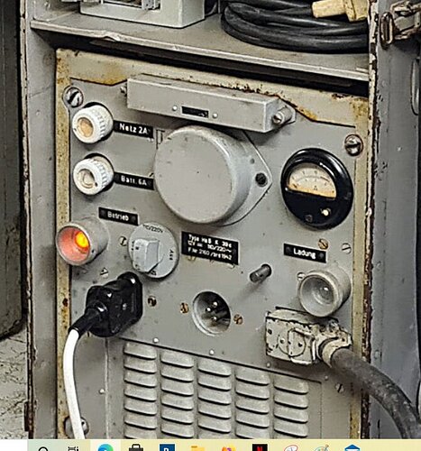

fusibles d’origine materiel allemand WW2…
CF une alim de recepteur d’epoque
et les fusibles qui vont avec
impossible de sous ou sur calibrer un fusible a chaque intensite sa forme specifique qui n’entre que dans le support correspondant
Ah ! les fameux fusibles « bouteille » allemands !
sous leurs aspect obsolètes et peu engageants, ils ont bien des avantages , dont :
-Effectivement et comme déjà dit : des formes et dimensions différentes selon le calibre (rendant effectivement impossible le surcalibrage, un fusible plus fort ne se peux pas se monter !)
mais aussi :
-Un repérage facile et immédiat du fusible « sauté » , sans démonter, et sans utiliser d’instruments : tous ces fusibles ont un « voyant de fusion » mécanique, une pastille rouge qui s’en va quand le fusible a fondu, et ce voyant de fusion se voit a travers la petite fenêtre ronde a l’avant du bouchon (pas besoin d’ouvrir le support de fusible ni d’utiliser un contrôleur )
-les filetages des bouchons de supports de fusibles sont normalisées et sont les mêmes que ceux des lampes d’éclairage …Ca permet aux fabricants d’utiliser le même outillage pour les fabriquer (par emboutissage) …Mais permet aussi , pour les bricoleurs, d’utiliser les supports de ces fusibles en guise de douilles de lampes , notamment en partant de supports pour fusibles D11/E27 en 20 ou 25 A et en les modifiant un peu (j’ai récupéré par le passé de tels supports de fusible, au dimensions des culots E27 , sur d’anciennes machines-outils allemandes, et réalisé a moindre frais des rampes de spots pour soirée, du temps des « boum » des années 1980-90 et des spots de couleurs à filament, type R80, 60 W !)

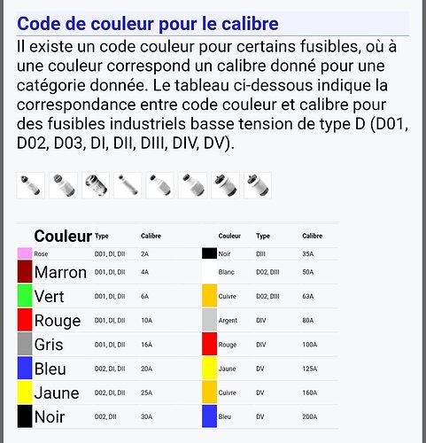

Sous-calibrer est toujours possible, pour sur-calibrer il faut remplacer la vis de ccontact calibrée sur le grand modèle 500 volts ou supprimer la bague de calibrage sur le petit modèle 250 volts.
La couleur n’est par rouge mais fonction de l’intensité :
Vert 6A, rouge 10A, gris 16A, bleu 20A, jaune 25A.
Pour les valeurs au dessus de 25A c’est un modèle identique plus grand de 30, 35, 50, 63A dont je ne connais pas les couleurs de tête.
Mais sur internet on trouve réponse à tout ou presque :

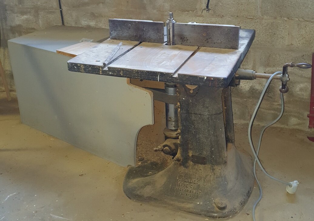

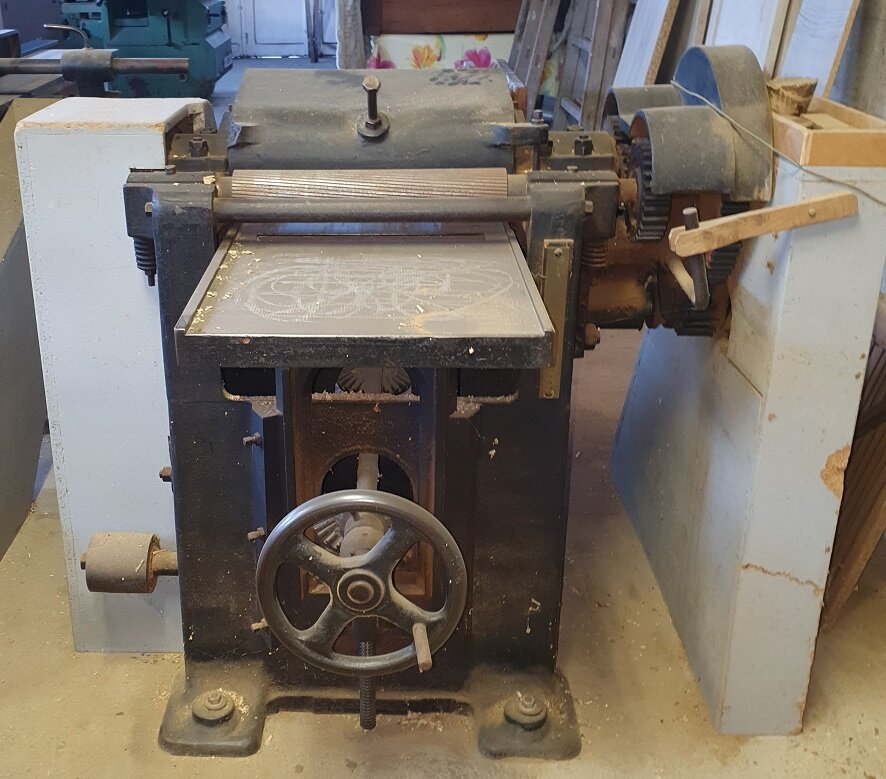

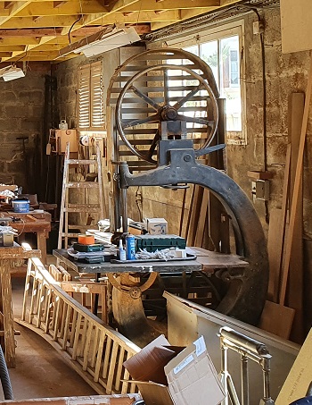

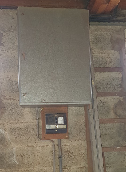

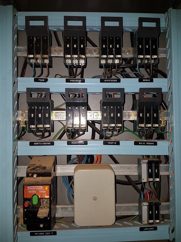

pour @slouptoouut, voici une armoire datant de 1974 qui va être mise à la retraite et son destin sera certainement la déchetterie pour être remplacée par un tableau avec des protections plus modernes et moins imposant.
on est chez un menuisier ??
Avec les étiquettes, ça y ressemble fortement
Guy

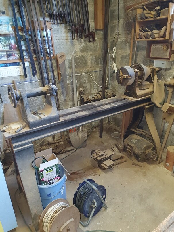

Oui l’atelier de mon papa qui était artisan et que je transforme et coupe en 2 parties, une pour faire mon atelier de réparation TSF et l’autre que je garde en menuiserie avec combiné Lurem qui était à mon oncle et le ruban de mon père.
Ruban
Je me suis séparé des autres machines.
