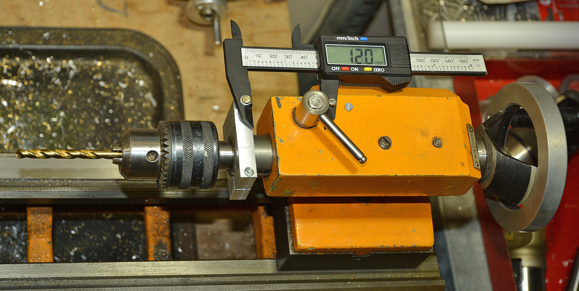

modif du tour :
mis pied à coulisse (bon marché en plastique, mais juste, dans les 6 €) pour remplacer l’échelle d’origine du fourreau sur la poupée mobile
bien plus pratique que l’échelle graduée sur le côté du fourreau
fabrication de la pièce ajoutée, fraisage, alésage trou, perçage, filetage, etc…
ici, sorti de 12 mm

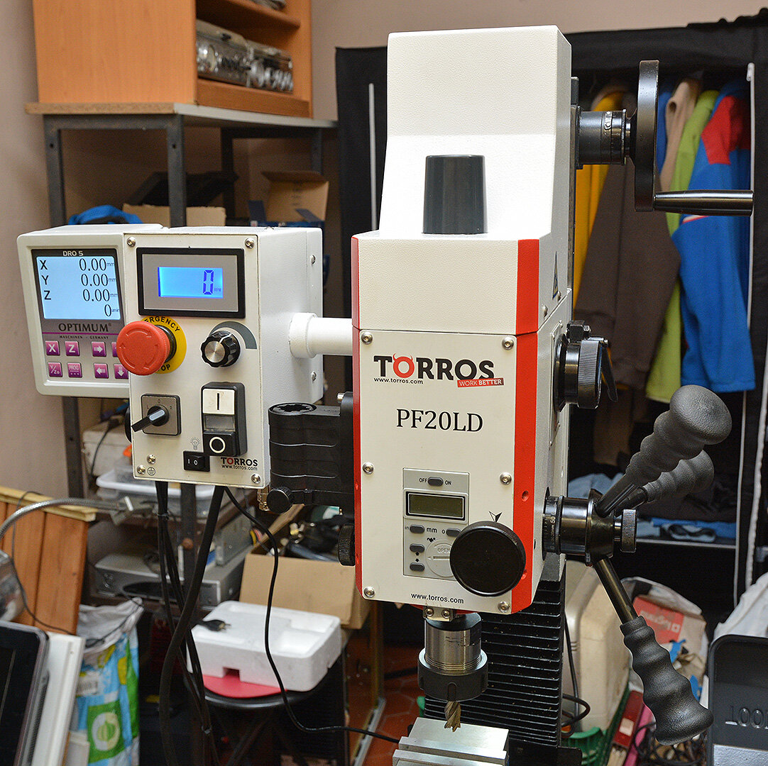

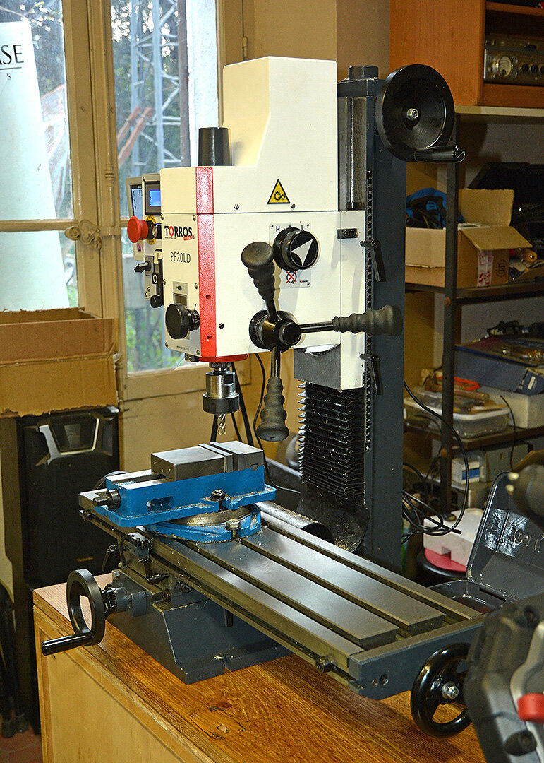

nouveau bébé dans mon atelier de mécanique
vissée sur un bureau (renforcé) face au tour
fraiseuse (chinoise) vendue sous une dizaine de marques, dont HBM, Optimachines, Holtzmann, etc…ici c’est une Torros choisie pour le prix moindre
affichage X-Y-Z et vitesse, plus descente de la broche, sur trois afficheurs !
installée cet a-m avec de l’aide car seul impossible, elle pèse 115kg

Est ce un mat que nous apercevons par la fenêtre ? :blush:
Chouette fraiseuse . Je vois aussi une belle crémone à fléau .
C’est HBM (une de ces marques bien connue de petites machines-outils en 220V mono pour amateurs) et pas HBN (c’étais une chaîne de revendeurs de composants électroniques et de matériel informatique, des années 1980, HBN n’a jamais fait ni distribué de machines-outils )
Faut pas confondre mât et pylone ! :joy:
oui, j’appellerais plutôt ça un pylone !
(De manière générale, une structure verticale, de grande hauteur, et généralement en treillis métallique…servant en général de support à des lignes électriques ou des antennes )
Oui c’est vrai j’hésitais entre les deux termes. Vivement la bourse de Wingles pour revoir les radios amateurs :blush:
Crémone à fléau ? kezaco ?
edit = après recherches sur gogol, ça doit être l’espagnolette sur la fenêtre !
toutes mes fenêtres sont comme ça, la maison a été construite en 1908…

Corrigé HBM, merci
