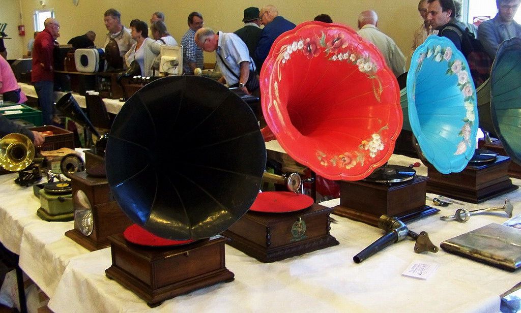

Il s’ en présente également chaque année début septembre à la bourse radio de Bonneval ( Eure et Loir ) . mais il se dit qu’ ils sont proposés un peu chers :thinking:

ressemble à celui du milieu de la ferme des orgues , et à celui de gauche de Bonneval !

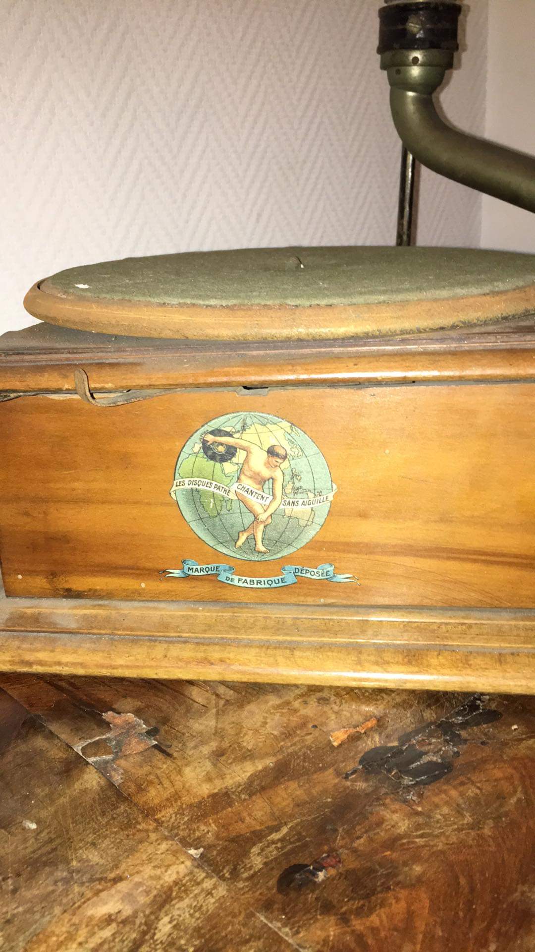

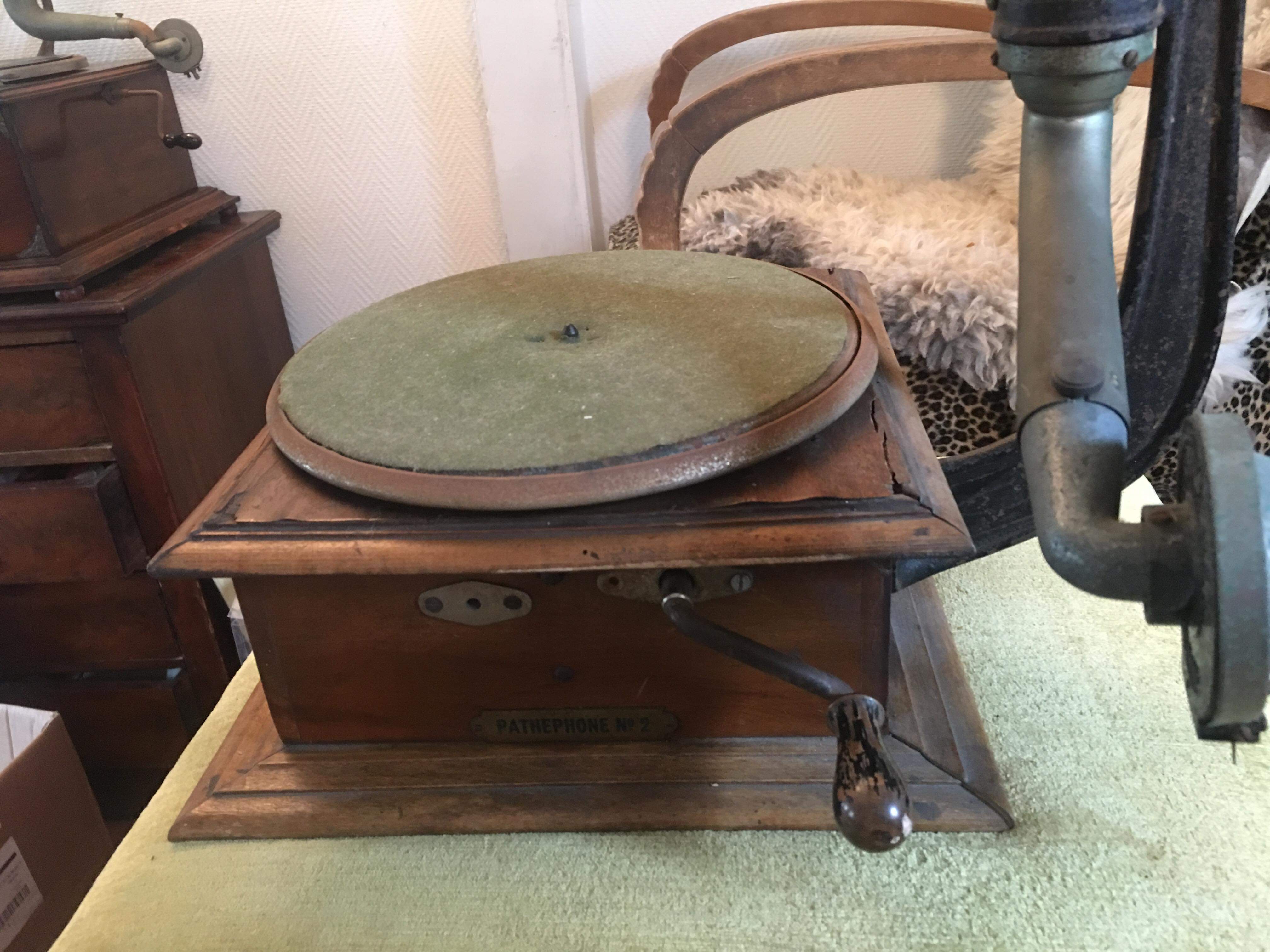

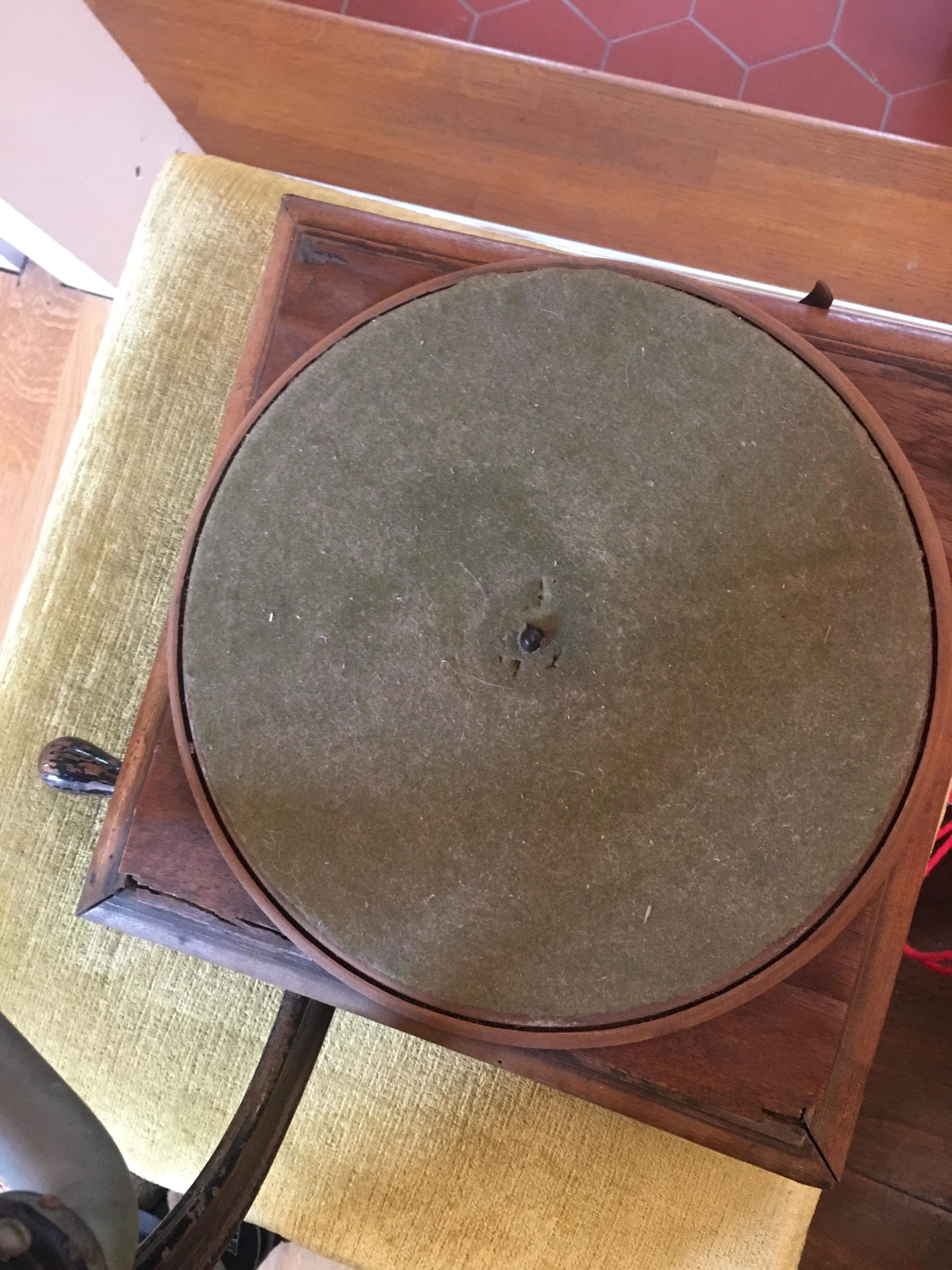

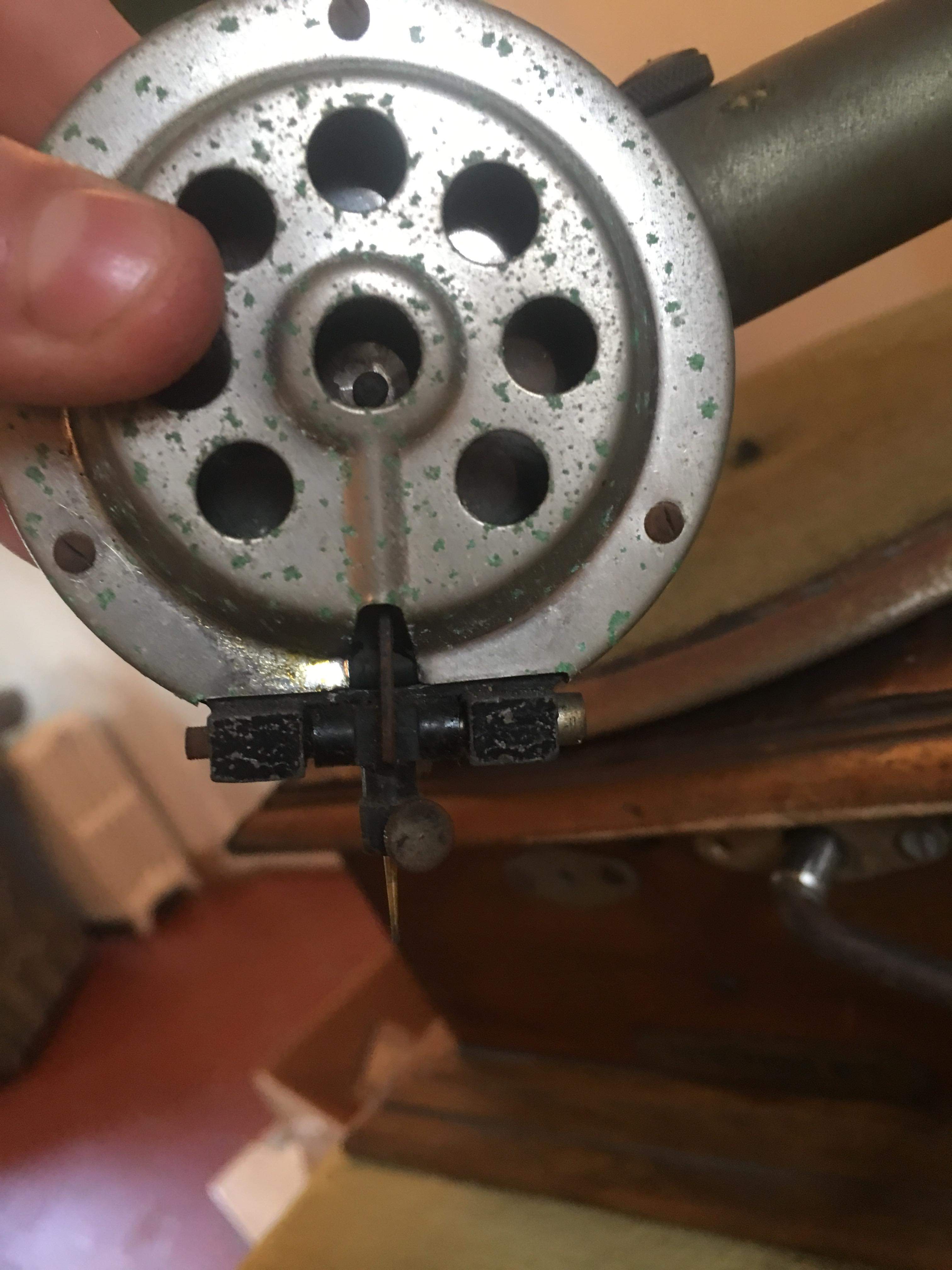

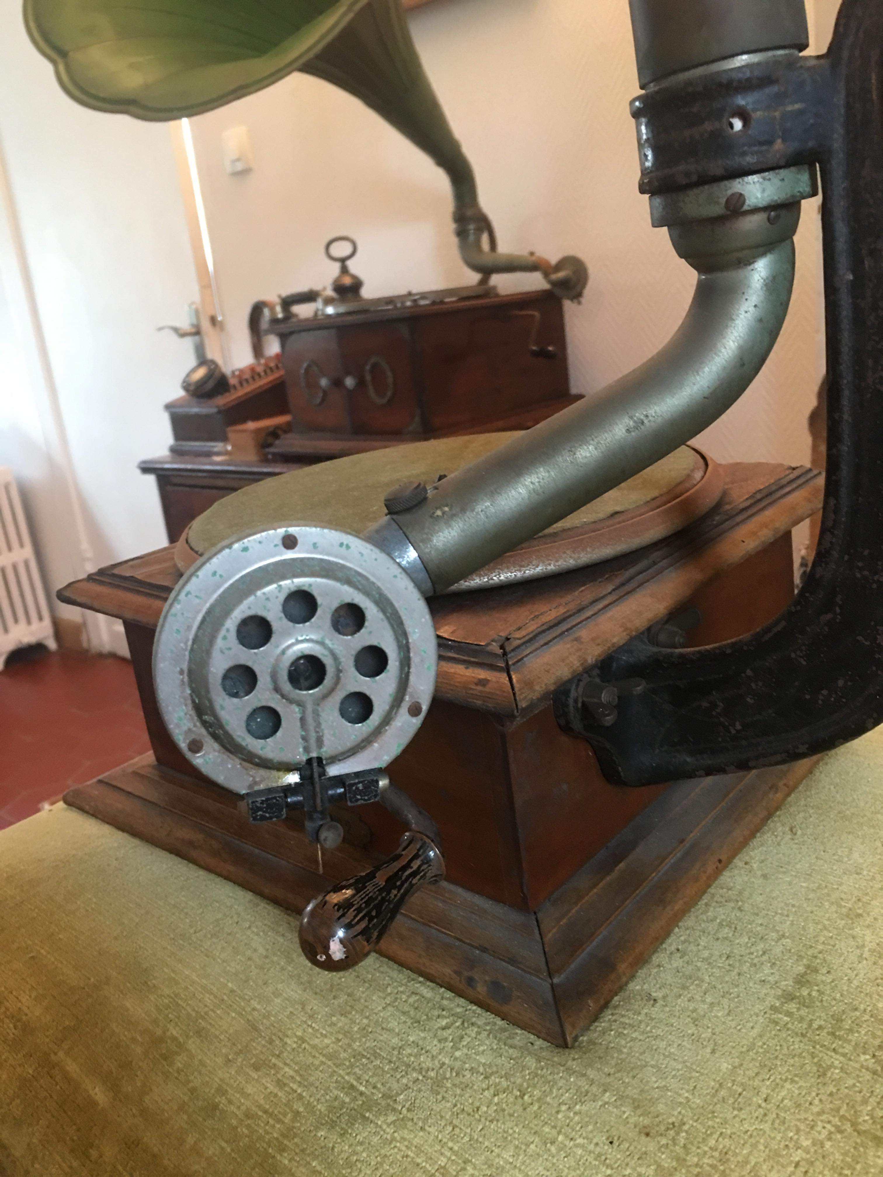

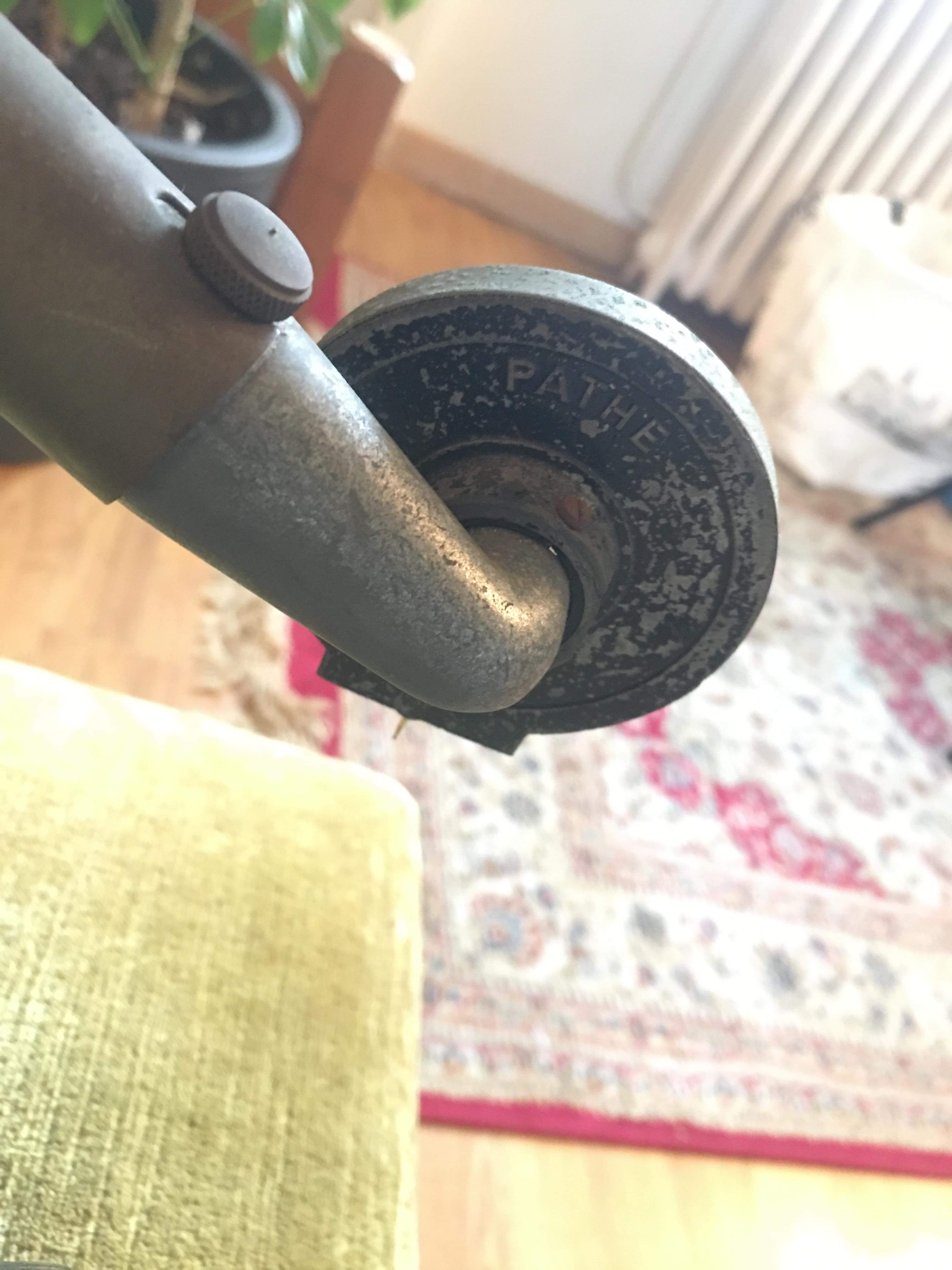

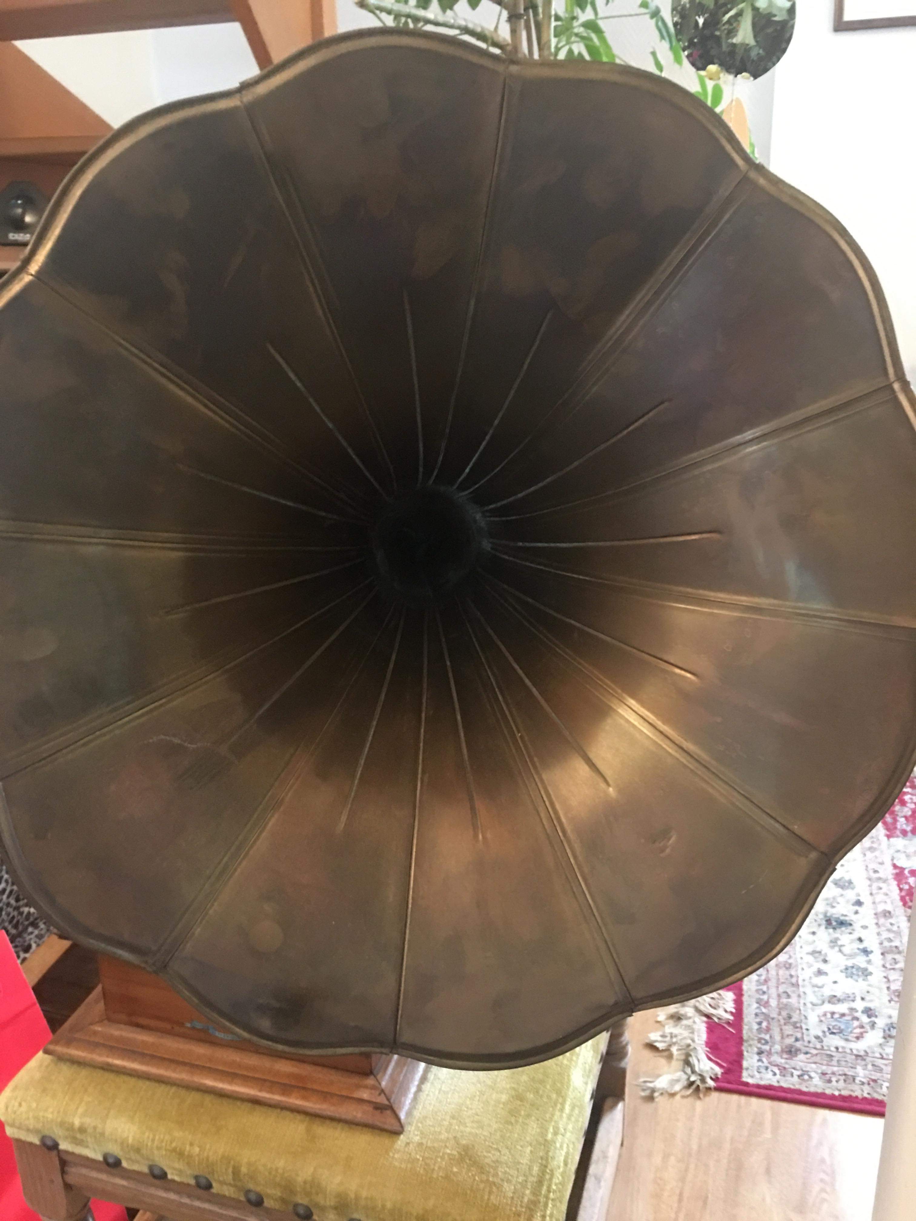

Celui-ci la vendeuse est très sympa et me le garde en attendant de faire un compte paypal car trop loin… vous en pensez quoi? Elle doit m’envoyer d’autres photos
Voici des photos supplémentaires :
received_503383183652461|375x500
Alors, celui-là, c’est un vrai! On voit bien de quoi il s’agit. J’ai un petit doute sur le pavillon qui n’est peut-être pas d’origine, mais il s’adapte bien. La mécanique, le coffret, et le mécanisme du bras sont beaux et bien fonctionnels. La deuxième vidéo fait entendre un son très correct.
Si le prix vous convient, je pense que ce sera un bon achat, cette fois.
Seule inconnue : l’état d’usure de la mécanique, mais sur ces appareils, il est toujours possible de refaire un axe ou un palier dans le pire des cas si c’est nécessaire, la base est bonne, c’est l’essentiel.
Alors la je suis heureuse si c’est bien le cas! Il ne coûte que 170€… je crie pas victoire encore mais cette réponse me remet le moral :grin::grin::grin:
J’ai mis une vidéo un peu plus haut ou le vendeur me montre l’intérieur et il y a plein d’huile car il a tout huilé
J’ai bien vu. Trop d’huile ne peut pas nuire, c’est mieux que faire fonctionner à sec. L’idéal étant tout de même de tout nettoyer et de graisser ou huiler (selon les endroits) modérément et proprement.
Ces mécanismes sont très robustes et peuvent encore être en bon état à notre époque. On ne peut pas juger de l’état d’usure et c’est un risque qui subsiste toujours lors de l’achat, mais j’ai voulu dire que ces mécaniques solides sont toujours réparables si c’est nécessaire, pas comme celles des appareils clinquants venant d’Inde.

Il faudra aussi , un jour …
  • recoller ou refaire le placage du dessus sous le plateau , qui est en partie décollé et gondolé , mais ce n’ est pas bien difficile
  • dérouiller le pourtour du plateau
  • remettre une feutrine sur le plateau : il y a des coupons de différentes couleurs chez " cultura " et des tutoriels sur le net :wink:
