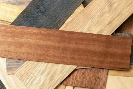

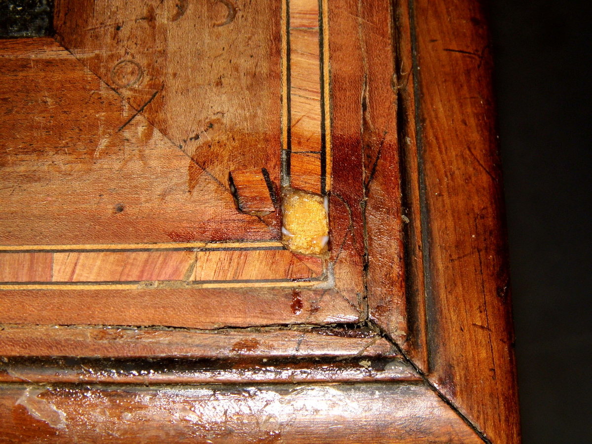

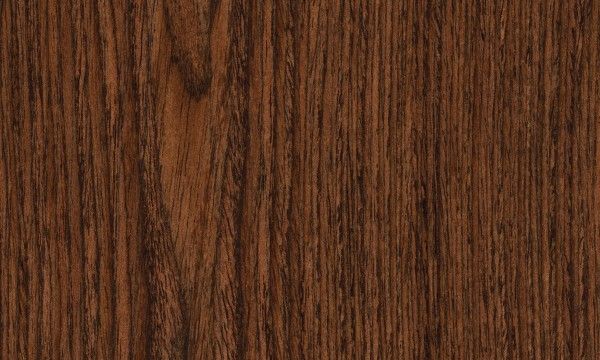

Auriez vous une technique simple pour restaurer cela ? Merci
bonjour
  • si le placage existant est juste décollé , ou gondolé par endroits , mais entier sans manques : le recoller à la colle de poisson ( disponibles en magasins spécialisés ou chez un ébéniste qui vous en donnera un peu .
  • s’ il este n mauvais état ou avec de gros manques : il faut l’ enlever , se procurer une feuille de placage similaire , et recoller le nouveau
il y a plein de tutoriels sur le net , il suffit de demander à Google !
https://www.freresnordin.fr/restauration-des-bois-de-placage-m-16.html
mais pas de colle vinylique ou à bois ! de la colle de poisson qui est réversible ( vous pouvez redécoller facilement si nécessaire ! )

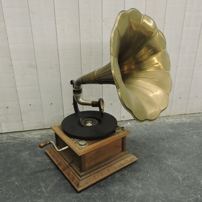

Bonjour tous le monde! Au fait les pathephones n°2 sont de quelle année environ ?
Il est sur le catalogue Pathé 1910. A l’origine, il était muni d’une tête saphir, comme tous les Pathéphones et d’un pavillon plus petit que le vôtre :

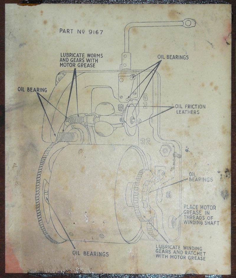

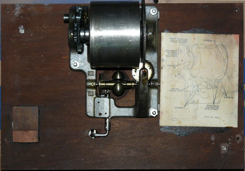

deux photos du moteur de mon gramophone avec le « manuel de service » indiquant les points de huilage et de graissage. Ça peut aider.

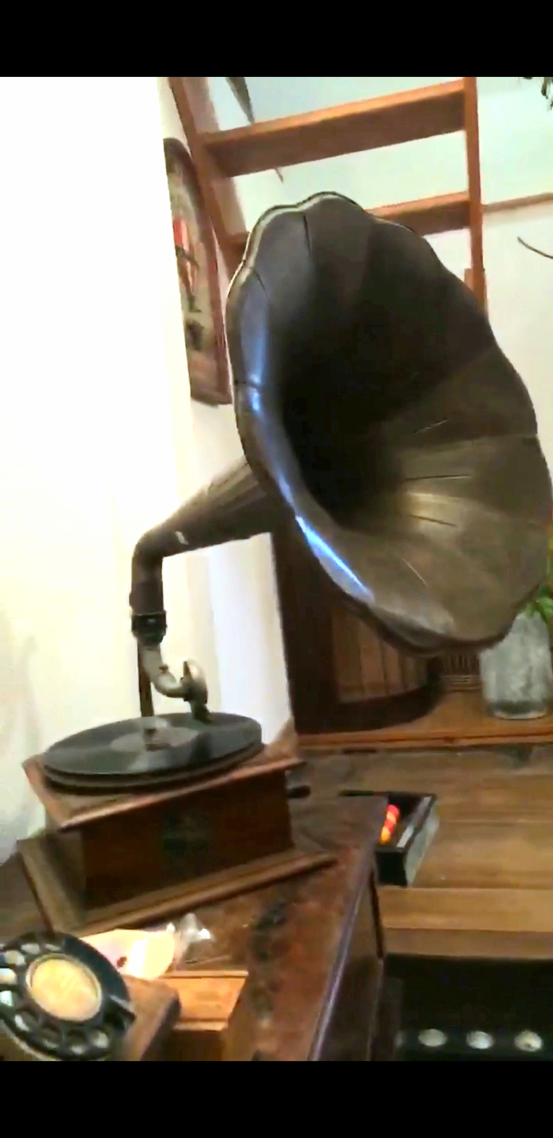

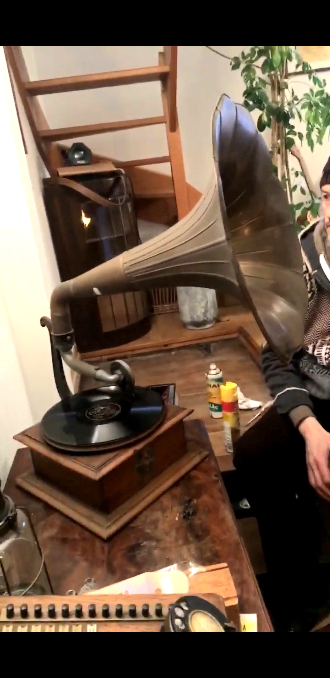

Oui je pense bien que le pavillon n’est pas d’origine… :persevere::persevere: mais bon il ressemble quand même… d’ailleurs je me demande si je vais pas essayer de le peindre… car la c’est triste…
Et il y a un coude pour lire les 78 tours, c’est signe de faux-nographe ?
Non, le coude avec la tête aiguille, c’est une modification plutôt positive si vous voulez écouter des 78 tours.
Peindre le pavillon ? Oui, bonne idée si c’est bien fait !
C’est juste un accessoire ajouté pour permettre de monter une tête à aiguille, et lire les 78 t. Sans cela, impossible d’écouter ce type de disques et vous seriez limité aux disques saphir moins courants, plus anciens, et donc qui n’existent pas pour les chansons populaires des années 30 à 50 (les plus intéressantes, pour moi). Cela ne retire pas de la valeur à l’appareil, au contraire.
Pour le pavillon non d’origine, aucun problème pour le fonctionnement. Seul un collectionneur pointilleux pourrait être dérangé par ce souci de l’état d’origine.
Je pense que le rapport qualité/prix de cet appareil est très correct.
Pour la peinture, Mon père est artiste sculpteur et moi je baigne aussi la dedans donc j’espère qu’on va réussir… mais j’aimerais bien le rendre un peu plus beau…
