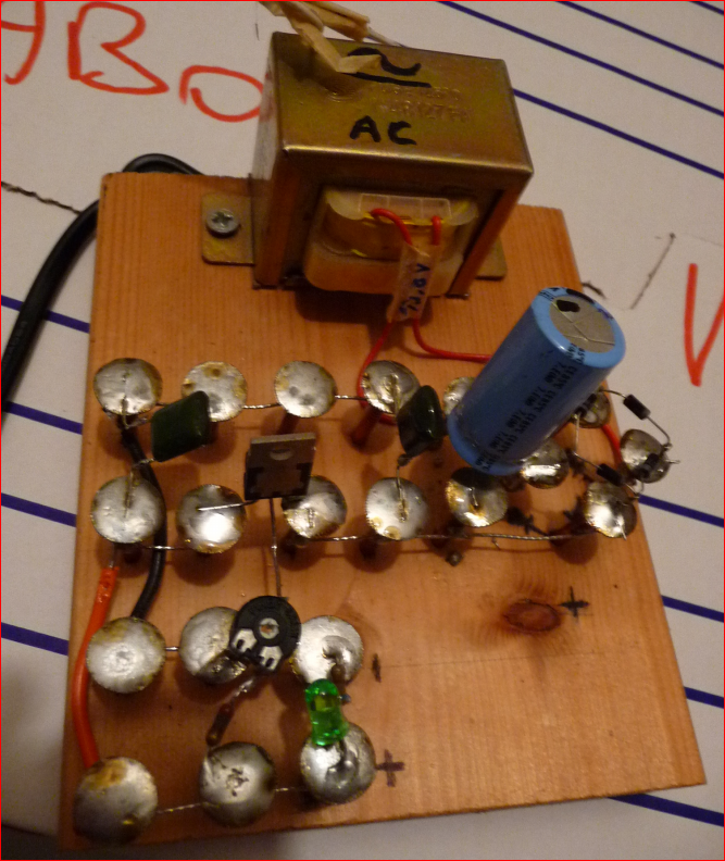

Ma première alim. 9V

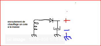

Radiolo vous a répondu au poste 58 avec dessin il faut lire

Oui, j’ai bien lu, mais entre l’enroulement de chauffage et la diode il y a bien un endroit où souder mon LM317, et c’est là sur le schéma de la radio qu’il faut me montrer. Merci
Bon, c’est écrit ""enroulement de chauffage «  » on peut pas dire plus vous pouvez quand même vous forcer un peu et regarder le schéma du poste vous verrez l’enroulement de chauffage des tubes ( oui c’est le vrai nom des lampes en radio )
allez courage un petit effort malgré la chaleur.

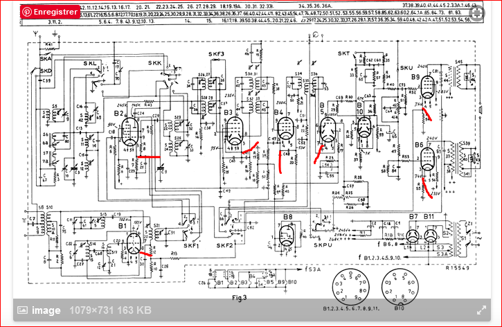

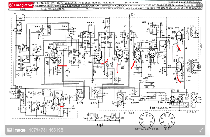

Poste 45 figure 3
Et la j’arrête.
C’est pas plus facile de me dire ou je dois mesurer comme par ex: Broche 3 de la B6, non?
Et sur le schéma de la radio, des points , non?
. Je ne vois pas où est le problème, et bien sûr, c’est un exemple que j’ai mis hein! Sur le transfo, pourquoi pas? et les lampes d’éclairage?merci quand même.

Tu le fait exprès c’est pas possible sur la figure 3 en bas du schéma tu ne voit pas la flèche sortie du 6,3 volts je ne vais pas aller y mettre un point rouge si tu en est là et tu dit que tu a fabriquer une alim ???

Bonjour Bigrille,
Bien sûr que je vois FS3A « le mieux est d’utiliser l’enroulement le moins chargé ; pour cela mesurer en alternatif par rapport au chassis la tension delivrée pas FS3 et FS3A
choisir celui qui a donne la tension la plus elevée ». (RADIOLO)
