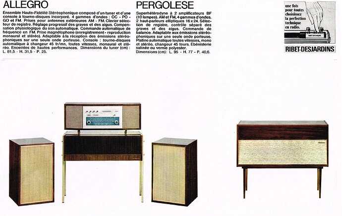

Voici un équivalent dans une marque française.
Il vient de s’en vendre un pour 110e
Il existait aussi en meuble de table avec l’Allegro

Mais probablement pas équivalent en performances radio (malheureusement).
Cela reste à démontrer :grinning:
Ce RIBET Pergolese doit être tout de même assez performant avec son push-pull de EL84 et ses 2 H.P.: pas mal pour du matos Français même si ce n’ est pas du SABA ou GRUNDIG, le must en la matière de meubles.

Évidemment si vous comparez avec une rolls… Le pergolese est l’entrée de gamme des 4 meubles R&d de 1964. Si vous voulais mieux prenez un mozart, la rolls étant le mozart III…
Ampli 3 voies, HP cabasse don’t un 26 cm en central. Ensuite c’est le RD505 de 1966, mais il est à transistors.

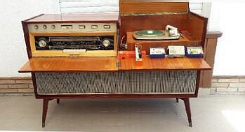

Le dernier un Mozart stéréo

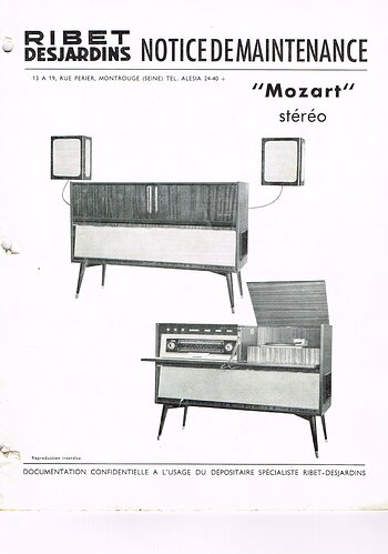

Pour me consoler j’ai le manuel de maintenance original avec photo des différents châssis. :blush:

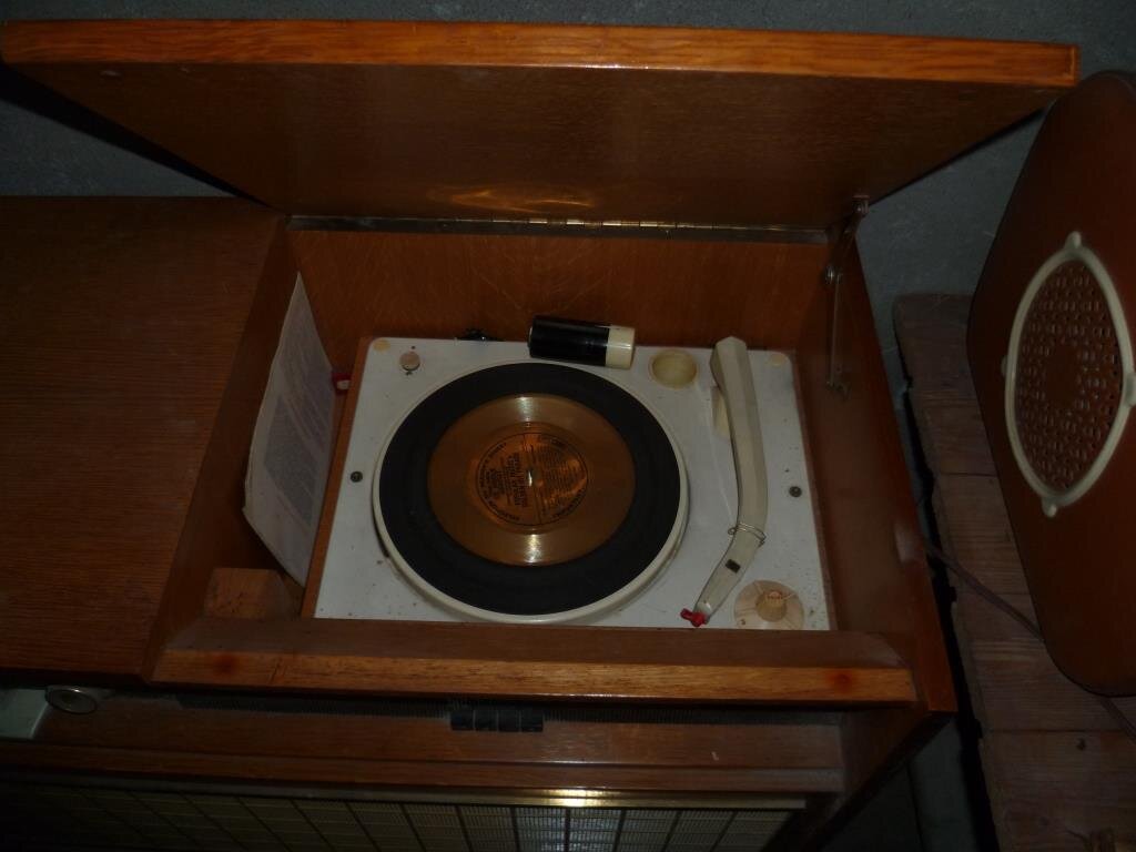

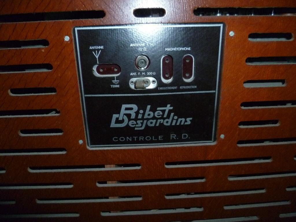

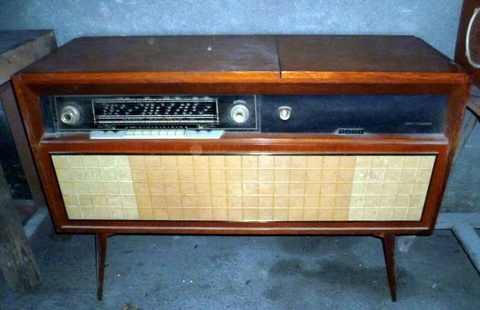

@Guigon_Michel
Que penses tu de mon Mozart fiche 3094 ? 1, 2 ou 3 ?
Je vais reprendre des photos de meilleure qualité ,j’ai les deux enceintes extérieures .
Pas remis en route depuis 20 ans… je vais peut être avoir des surprises !!
A+
Fernand
Ni 1 2 ou 3 c’est un mozart stéréo de 1963. Son successeur est le Bayreuth de 1964.
Seule surprise à mon avis il est chiant à démonter, attention à la vitre et à la ficelle d’entraînement…je ne suis pas sûr que le schéma de l’entraînement soit dans le manuel. Prendre des photos au fur et à mesure du démontage pour remonter ensuite sans rien oublier ni casser. Un bon dépoussiérage, nettoyage des contacts et support de tube et il devrait repartir… Pour 20 ans. Penser cependant à le brancher, avec les précautions d’usage, avant tout démontage. Voir ici RADIOMAN 33
