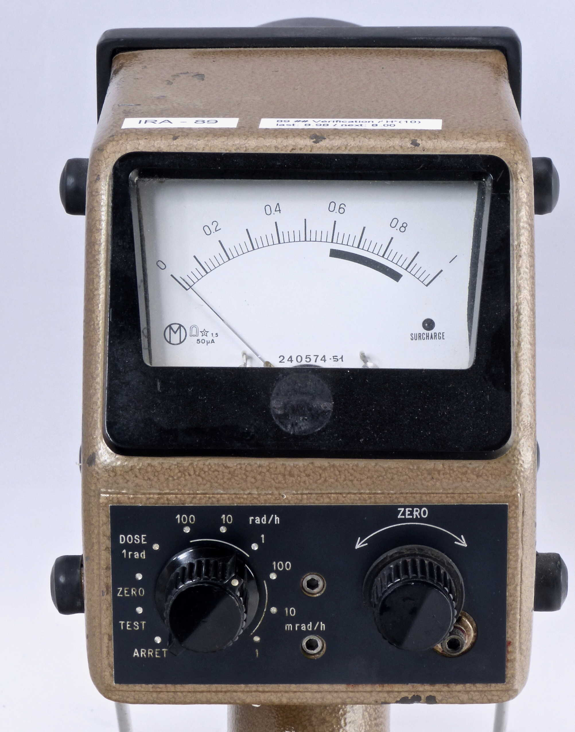

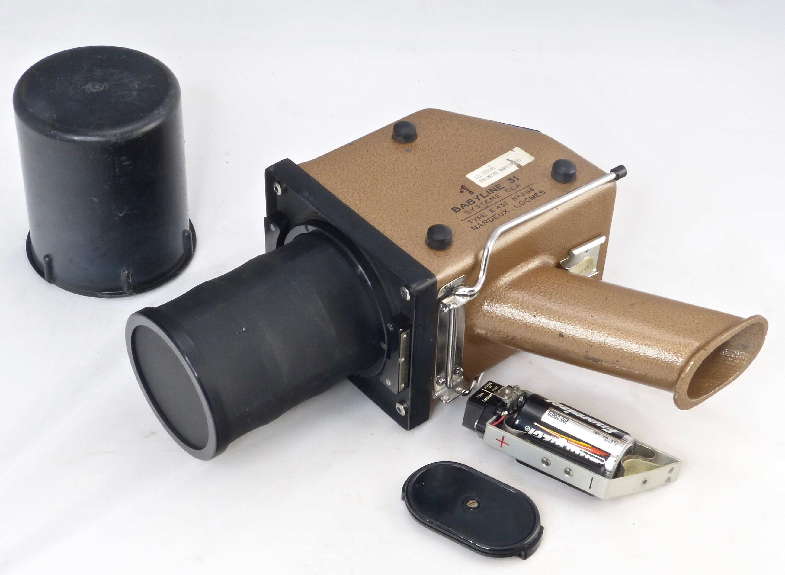

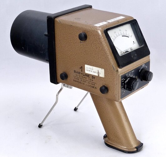

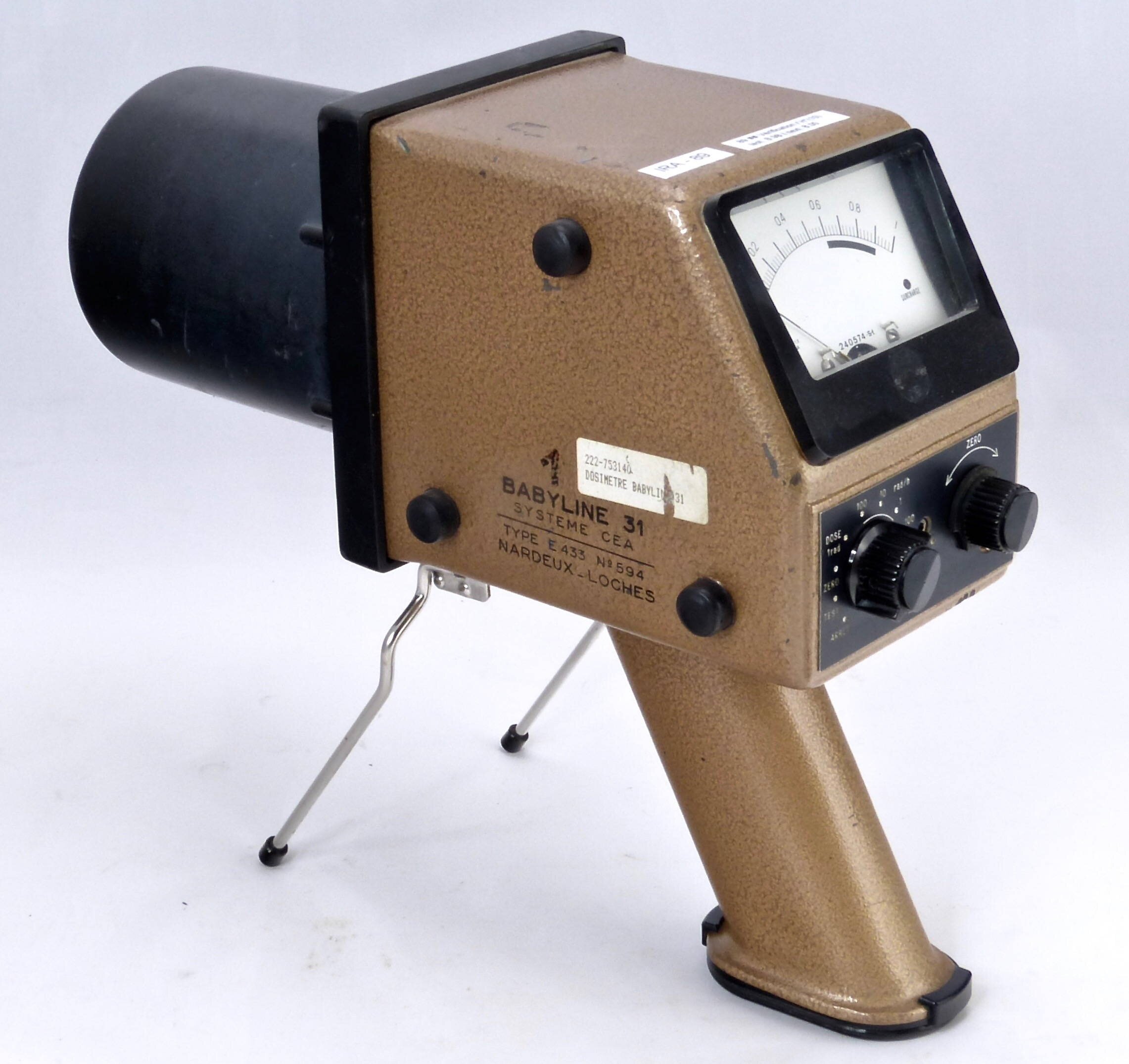

on aurait une photo de l’appareil pour illustrer la fiche ?
Je n’ai pas l’appareil sous la main mais oui je peux sans soucis le faire
merci
Dans le sujet de @Erik3 il y a des photos :
C’est le 61 et pas le 31
n’ayant jamais joué avec ces appareils je ne sais pas differentier le 31 du 61
C’est peut etre la sensibilite qui des differentie

en tout cas la 31 est bien plus facile a réparer ^^ Pour la transformer en radiametre de haute qualité on peut remplacer l’op amp présent par le LMP7721 , c’est apparemment le meilleur op amp fA actuel.. Par contre en utilisant le LMC6001 on peut faire le changement plus facilement et les performances seront tout de même suffisante pour commencer a détecter à 1uGy/h.. Le LMP7721 permettrait quant a lui de détecter le bruit de fond ( 0.15 uGy/h environ) mais la moindre poussière compromet de descendre aussi bas.
pour ceux qui cherchaient des renseignements sur la babylog j’ai trouvé ça :
nardeux pub.pdf (386,5 Ko)
La différence réside principalement dans l’architecture de l’électromètre a l’intérieur ,ainsi que l’intégrateur de dose. De ce que je vois on passe d’un ancien model ou un tube électromètre était utilisé à un électromètre composé de 2 Mos + amp op à un model ou les Mos disparaissent de l’entrée pour n’utiliser plus qu’un amp op de plus en plus performant et offrant donc une lecture plus stable . Au niveau de courant a détecter l’évolution des composants a permit d’avoir un courant de fuite de plus en plus bas et gagner ainsi en sensibilité. Il y a aussi la stabilité de la HT qui évolue et la consommation générale pour avoir une autonomie plus longue.
