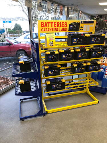

Ce jour au centre auto .1ere fois que je vois la garantie de 4ans !
il y a plu de 20ans, on trouvait aussi des batteries garantie à vie en centre auto, mais cela n’a pas duré longtemps…
