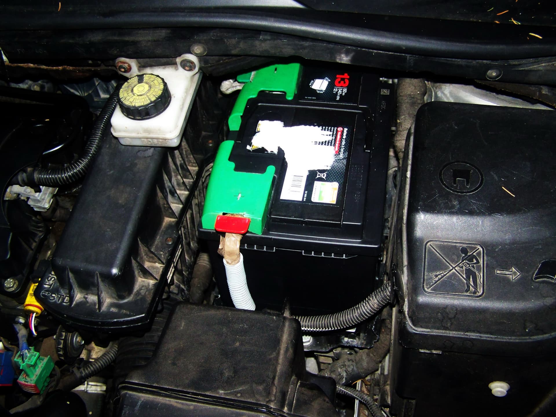

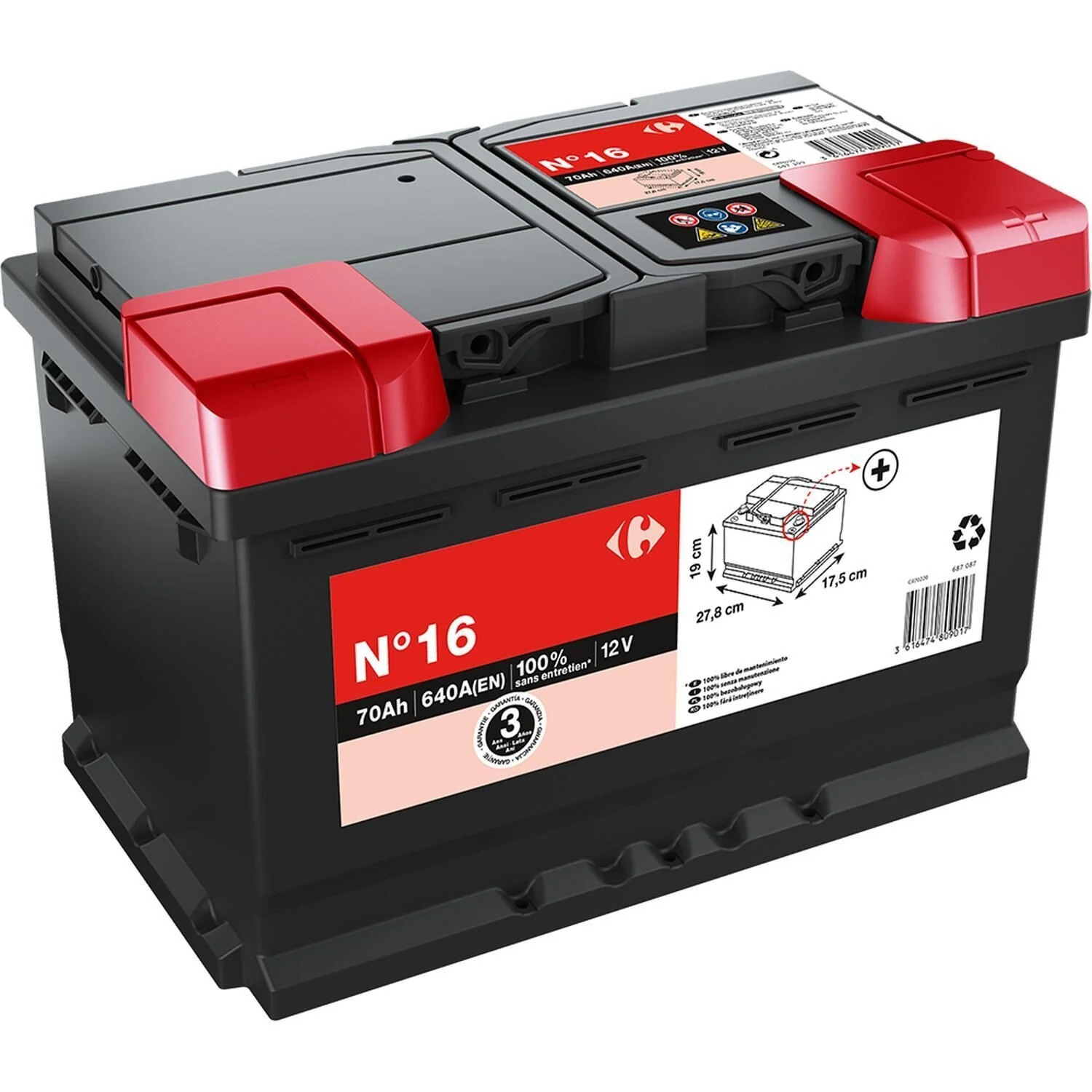

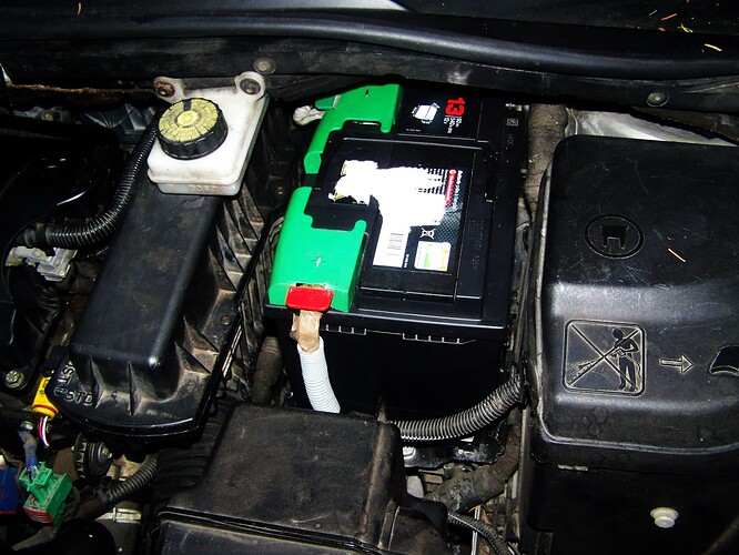

Sur ma 308sw 1.6hdi 90 d’occasion , le gars avait mis une 65ah 540a plus petite que l’emplacement et si elle tenue 6 ans ça jamais été une foudre démarrage à froid jamais franc et elle a lâché d’un coup j’en tenter 3 démarrage en doublant le préchauffage et plus d’énergie les phares s’allume normalement mais remise à zéro de l’ordinateur de bord qui clignote signe batterie avec élément en cout circuit , comme j’avais déjà vécu ça avec ma précédente voiture j’ai par chercher plus loin , j’ai mis batterie neuve cette fois aux cotes de l’emplacement 70ah 640a et la pas photo ça part net comme si le moteur était déjà chaud alors qu’il gèle ça l’avait jamais fait comme ça même quand cette batterie 540a était neuve, visiblement il avait mis le moins cher possible pour la vente …
C’est en fait Une Varta
oui , moi c’ est exactement celle là , même présentation et mêmes protections des bornes , mais c’ est le modèle 13 , et la marque ( Leclerc - magasin ) est tech 9 !
chez Leclerc auto , ils avaient le modèle 16 , mais à 110 euros en 61Ah , et 600 A de débit
C’est bien les caches de bornes qui font reconnaitre des Varta , vu chez Auchan, Carrefour, Norauto, Leclerc … les Varta sont toute grise/argenter
Les numéro de modèle change d’un distributeur à l’autre
Pour la 65ah 540a c’était différent et made in Brésil avec une grande poignée au lieu des deux transversale sur Varta
Tout à fait ça . :wink:
Après pose , j’ avais commencé à découper des échancrures dans les caches bornes rouges , qui comme sur l’ ancienne ne permettaient pas le passage des connexions , mais voyant les picots de positionnement identiques , je me suis dit à temps , " quel c… ! " et j’ ai remis mes caches de la batterie feu vert usagée déjà découpés en 2015 et qui s’ adaptent parfaitement ! :smile:
et j’ ai remis la vieille en charge au garage . Je verrai bien si elle tient et combien de temps , sans rien de connecté qui la ferait débiter
