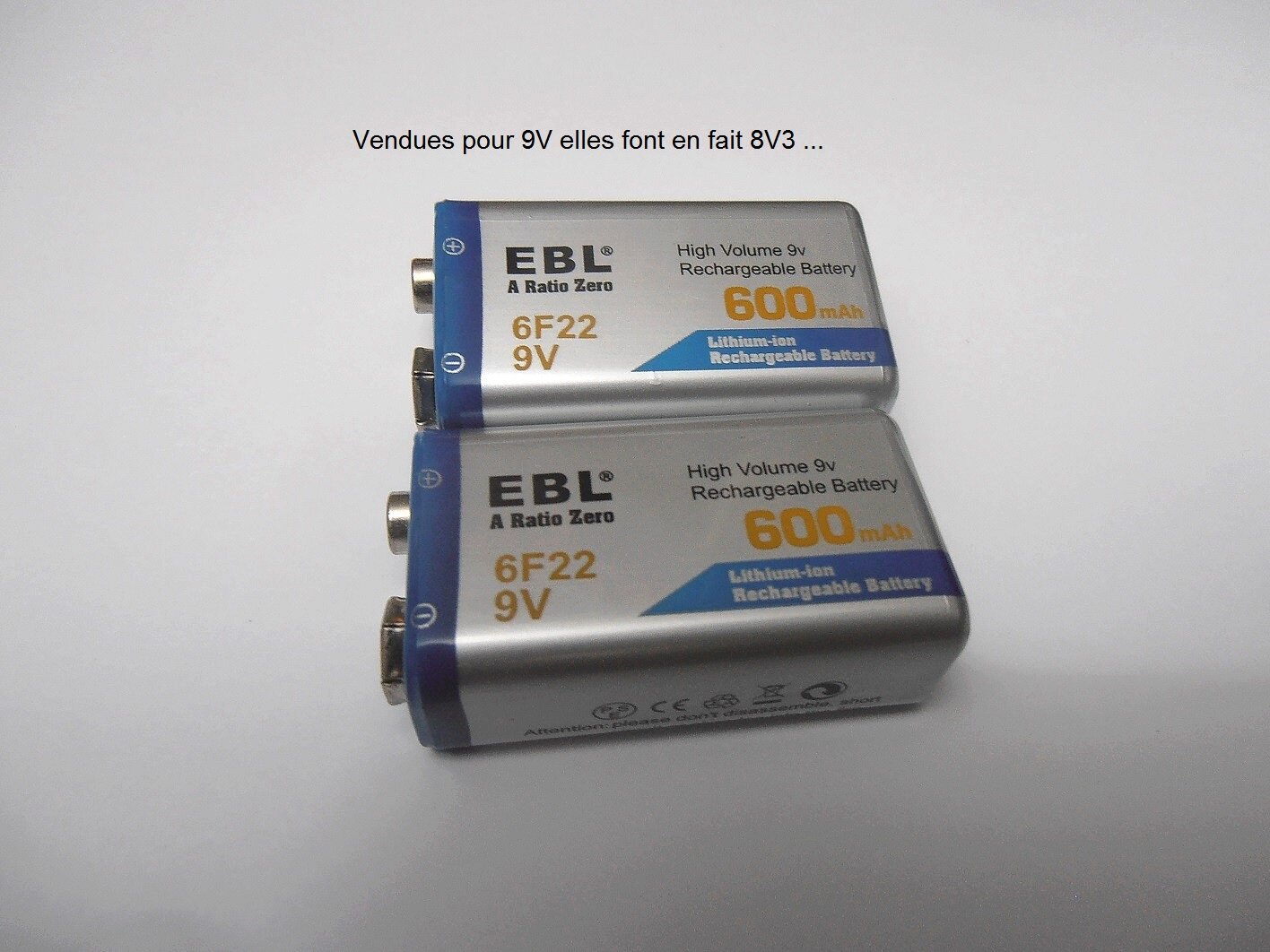

Exemple de batteries que je pourrais envisager.d’utiliser
https://de.aliexpress.com/item/1005008971935287.html?
Déjà un premier doute: est ce vraiment des Li-ion ou des rechargeables simples (rien n’est noté sur la batterie) ???
Ensuite quel est la tension réelle de cette batterie (7.4V ou 8.4V ou 9V)
Et autre doute: Capacité de la batterie. Les chinois donnent des valeurs 650 à16000 mAh pour ce type de batteries. Il y a de quoi rigoler !
Je pense pouvoir compter avec 300 mAh.. De toute façon cette pile servita pour des démos et pas pour fonctionner en continu.
Je pensais relier en série 8 ou 9 batteries (selon la tension quelle donne) mais avec des connecteurs pour pouvoir les enlever individuellement pour les rechanger.
Ensuite pour la sécurité, comme chaque batterie a son BMS intégré, il ne devrait pas y avoir trop de problèmes. (merci de me contredire si j’ai tout faux)

Bonjour. je connais….mais jamais utilisé ! les chinois sorte du 9v avec des éléments de 3,7v….donc a vérifier ! la capacité réelle ne doit pas être supérieure à 500mA. Si la charge est controlée, la décharge…peut être pas ! MEFIANCE. Pour un montage en série, c’est possible. Sauf que plus il y a d’éléments en série, et plus le probléme de différence de tension par élément existe…et, sans contrôle extérieur possible.
Personnellement, je n’approuve pas.

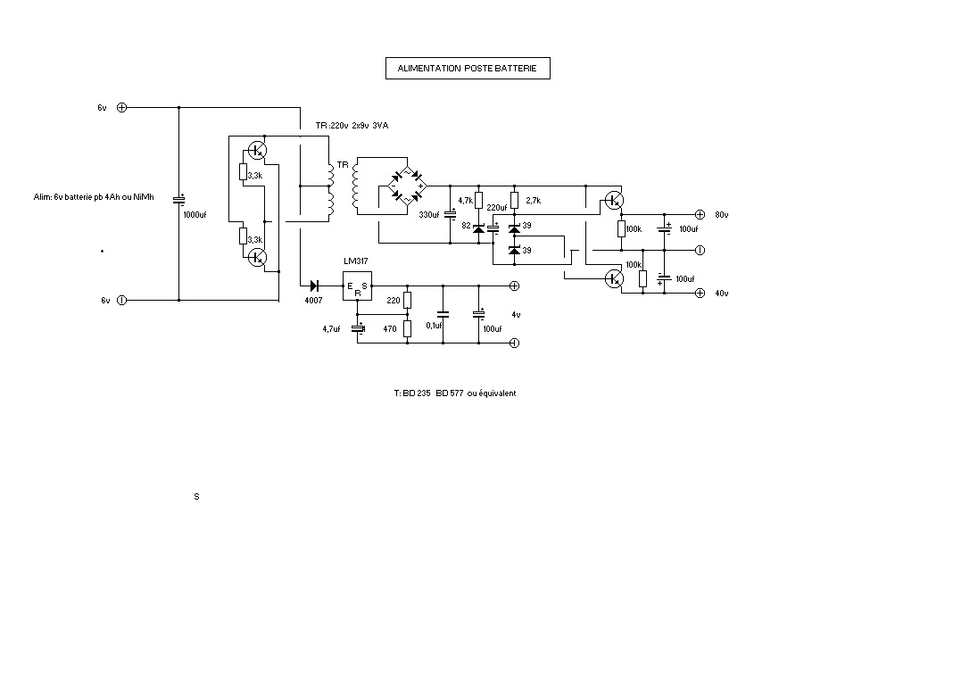

Un bon schéma avec convertisseur transistorisé, un régulateur de tension à 4v, et une batterie plomb de 6v 4Ah, fera parfaitement l’affaire.

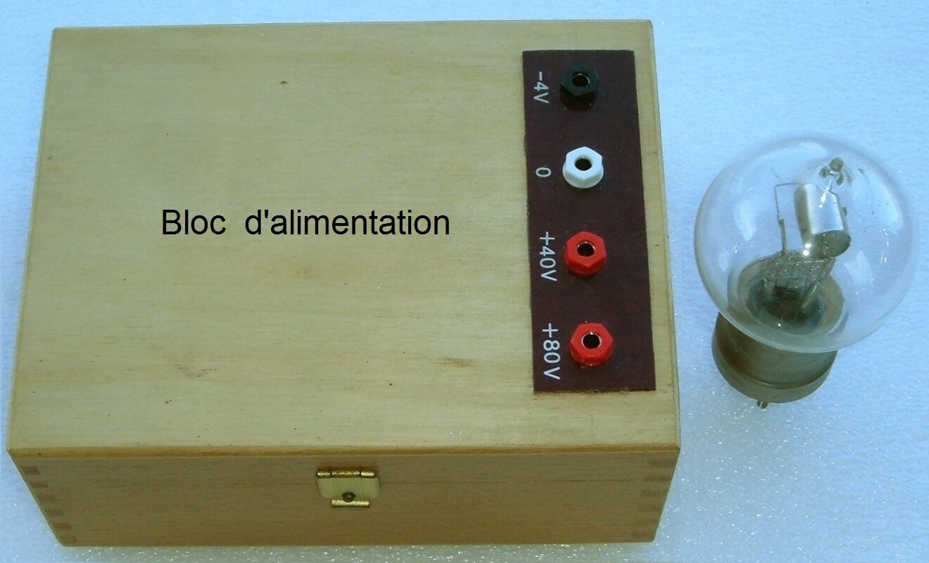

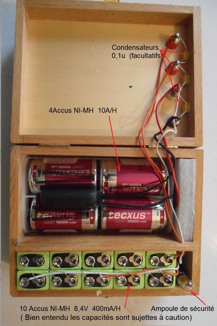

Pour jpb1 voici ce que j’avais réalisé (et publié dans Radiofil 62) il y a 10ans.
Bien sùr, à l’époque ce n’était pas du Li-ion mais du Ni-MH mais ça fonctionne toujours.
L’avantage des LI-Ion c’est qu’il n’y a presque pas d’autodécharge.
Pour la recharge il faut tout démonter alors qu’avec les Ni-MH pas de problème!.
Voir ci-dessous pour les li-ion (soit disant 9V) que j’ai acquis pour un autre usage.
Sincères Amitiés à Tous. B.THOMAS (RFL76)

Autrement, plus technique, mais pas insurmontable pour un débutant. Le ronflement du convertisseur est imperceptible. Ce schéma, et la réalisation ont étaient décrit dans un radiofil, il y a au moins 10-15 ans….je ne me souvient plus du numéro.

Une seule batterie, plomb ou NiMh suffit.

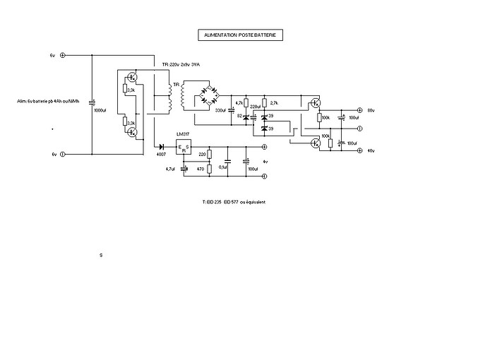

Oups. j’ai redessiné le schéma rapidement, et j’ai oublié de relier le négatif du 4v au négatif du 6v.
Milles excuses
