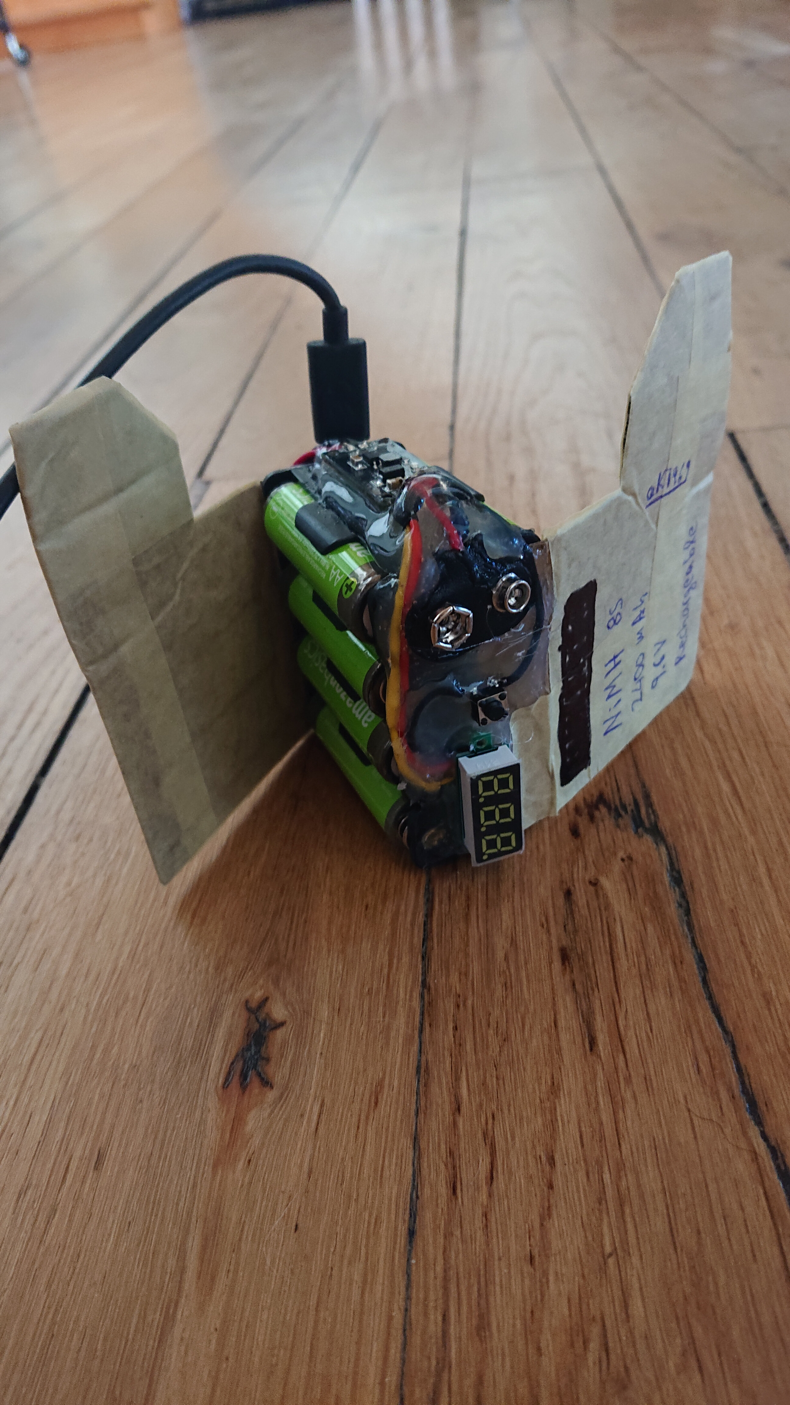

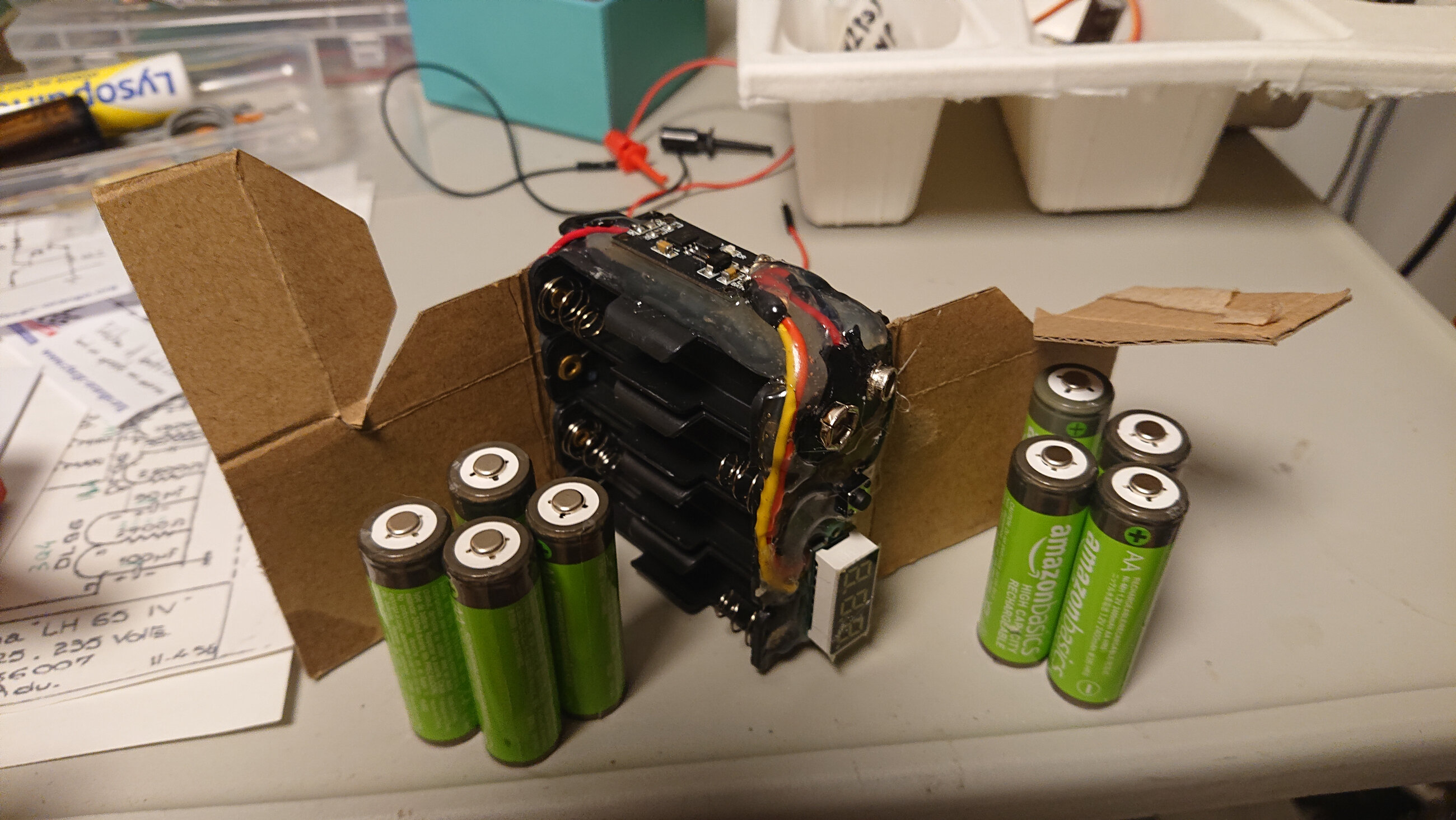

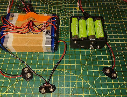

Pour la batterie 9V voici le montage réalisé avec 8 piles AA en serie de 2400 mAh. Sur le côté on peut voir un module de rechargement très complet niup11ta et l’entrée d’alimentation en USB type C.

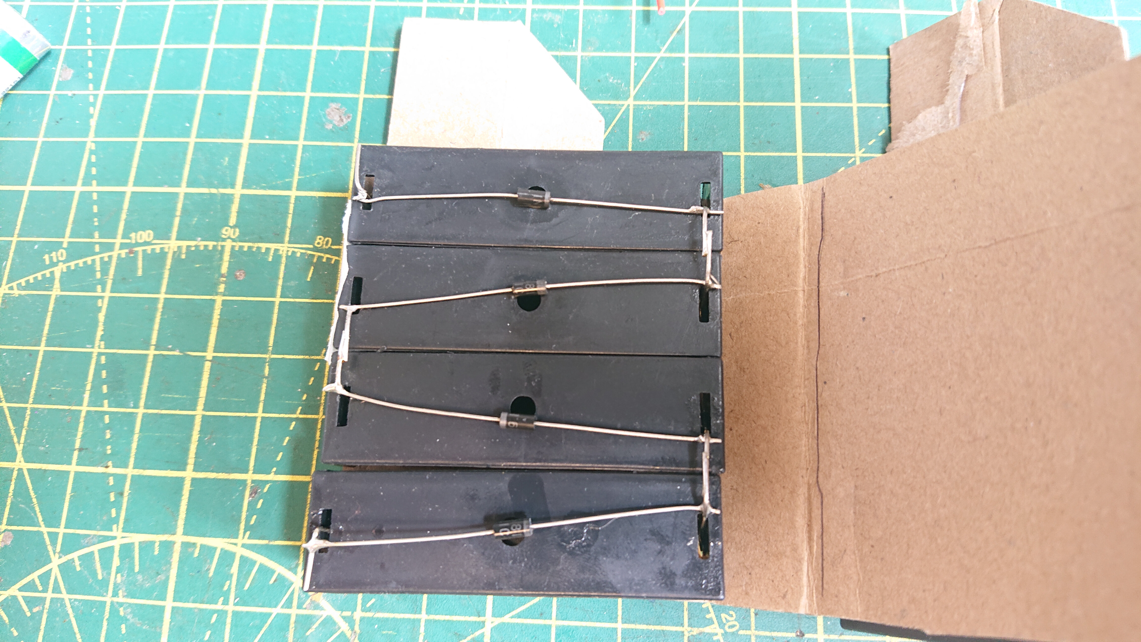

Pour la protection contre le déchargement profond et l’inversion de polarité j’ai opté pour la simplicité et l’efficacité de diodes Schottky (photo) et (schéma) avec une Schottky à travers chaque pile AA, la cathode au + de la pile et l’anode au -.
Ainsi, quand une pile de la série 8S arrive à 0V avant les autres elle va commencer à se faire recharger, en polarité inverse, par les autres piles de la série. Grace au montage proposé, à -0.2V la diode Schottky de la pile en question va passer en conduction évitant ainsi à la pile l’inversion de polarité definitive (et la poubelle :put_litter_in_its_place:) . Ainsi cette batterie NiMH 8S peut se laisser décharger complètement sans s’inquiéter de la santé des cellules AA qui la composent. Par la suite le module de rechargement niup11ta permet de prendre en charge et de recharger sans problème les batteries avec des éléments à 0V.

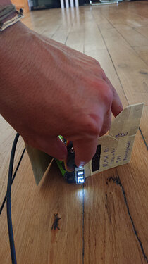

En bonus sur ce montage un petit voltmetre bien pratique qu’on peut actionner avec un bouton poussoir pour limiter sa consommation.

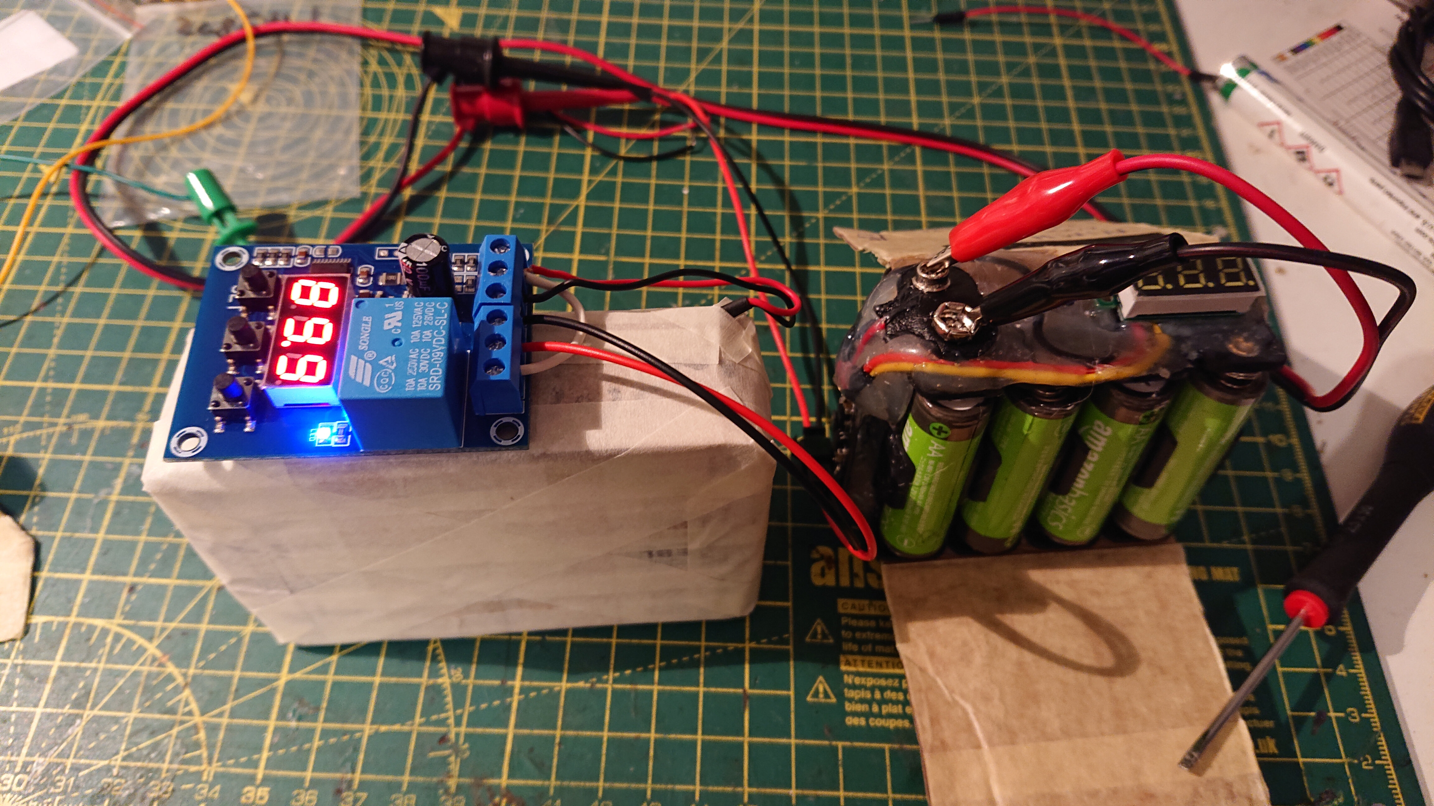

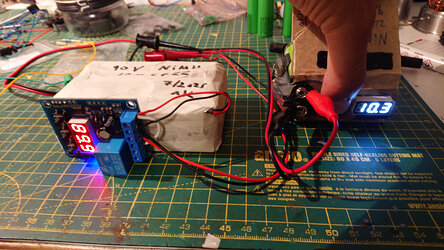

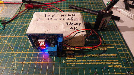

Supposant les 6F22 bien équilibrées, pour la protection contre le déchargement profond il est nécessaire d’utiliser un circuit qui déconnecte la charge une fois une basse tension de seuil est atteinte. Voici le montage réalisé :
et alimenté par la batterie filaments

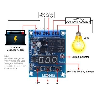

J’ai trouvé sur Aliexpress un module WX-001V qui me semble parfaitement adapté.
Ça donne la possibilité de régler deux seuils. Le premier pour la déconnexion de la charge et le second pour sa reconnexion une fois la batterie suffisamment chargée.
Ce module nous pouvons l’alimenter par une source autre que la batterie protégée et ceci tombe bien car la batterie filaments décrite dans mon message précédent a plus de capacité (2400 mAh) que la batterie HT (580 mAh) et donc on peut l’utiliser pour alimenter le circuit de protection.
À noter que le réglage des seuils doit se faire avec attention afin de couper la charge ni trop tard ni trop tôt. Je n’ai pas eu le temps d’y beaucoup réfléchir et experimenter mais j’ai opté pour 75V comme seuil de déconnexion et 84.5V comme seuil de reconnexion ce qui donne de la marge de protection.
