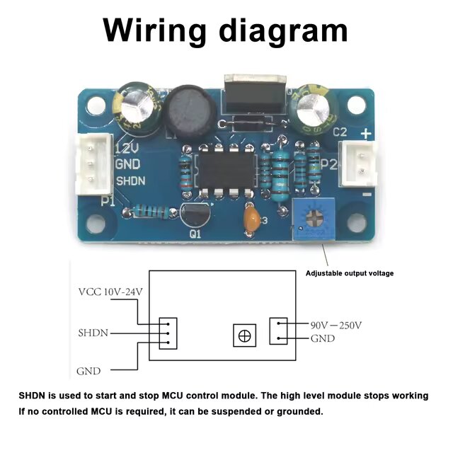

À partir d’une alimentation de 5V cette carte gère tout le reste pour recharger la batterie de filaments. Pour la batterie HT j’ai utilisé une carte d’alimentation de tubes Nixie.
Cette carte prend 10 à 24V en entrée et donne en sortie une tension réglable entre 90 et 250V. J’ai ajouté à la sortie de cette carte un régulateur de courant à base de LM317 configuré (voir fig. 14, page 13 et fig. 18, page 15 du datasheet) pour fournir le courant de 0.1C…

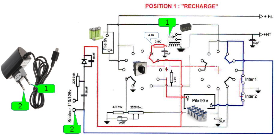

Je suis en train de revoir la configuration du bouton selecteur du poste afin d’ajouter un relais pour activer/desactiver la charge.
la configuration du bouton sélecteur est détaillée ici.
Ainsi on peut très facilement actionner le dispositif de rechargement et recharger les packs des batteries sans les déconnecter et sans les sortir du poste.

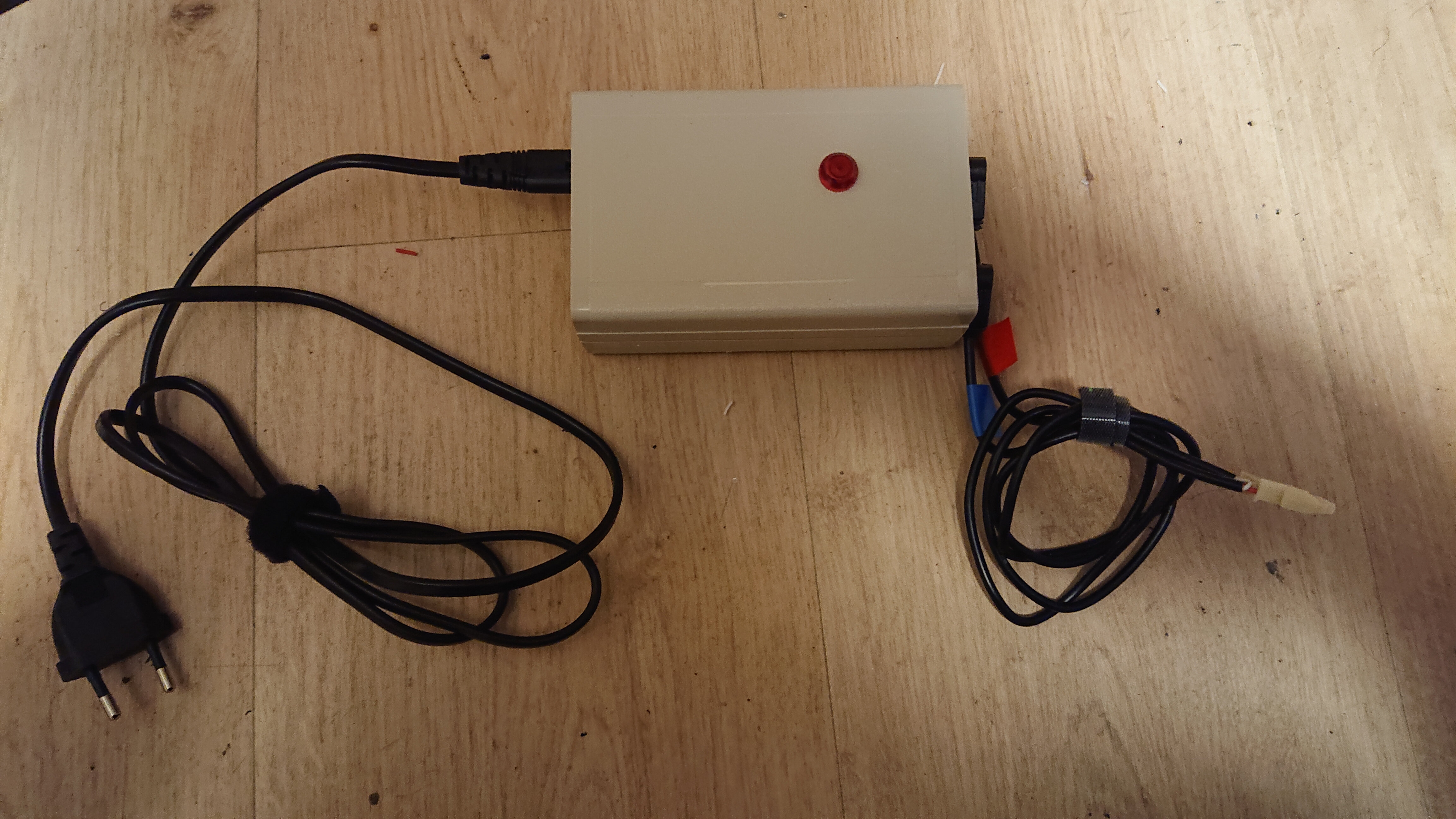

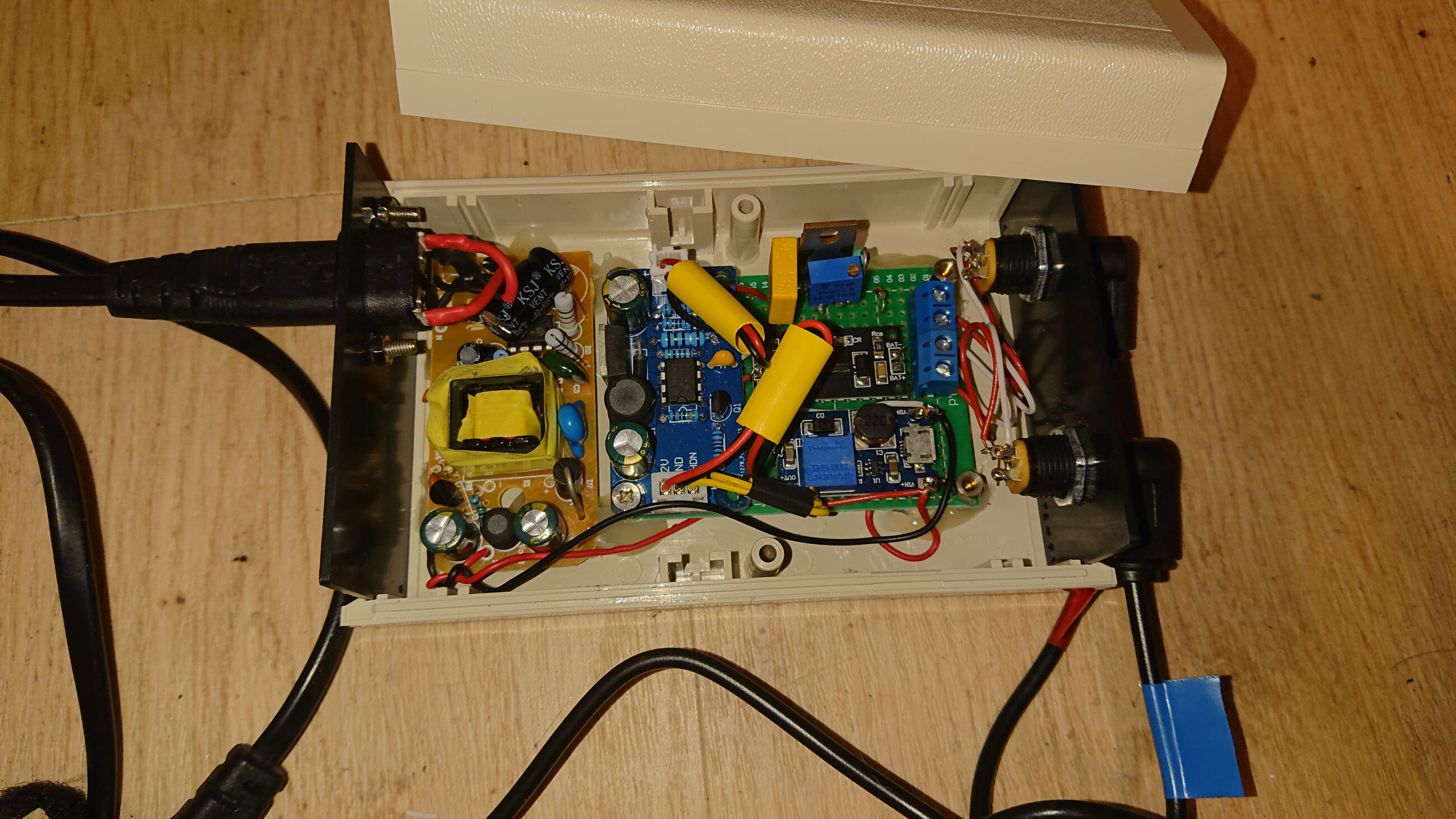

Je n’ai pas réussi de faire rentrer dans le poste Socradel Weekend le dispositif de recharge pour les deux batteries. Pas assez de place pour pouvoir le faire avec sécurité sans provoquer un court circuit.

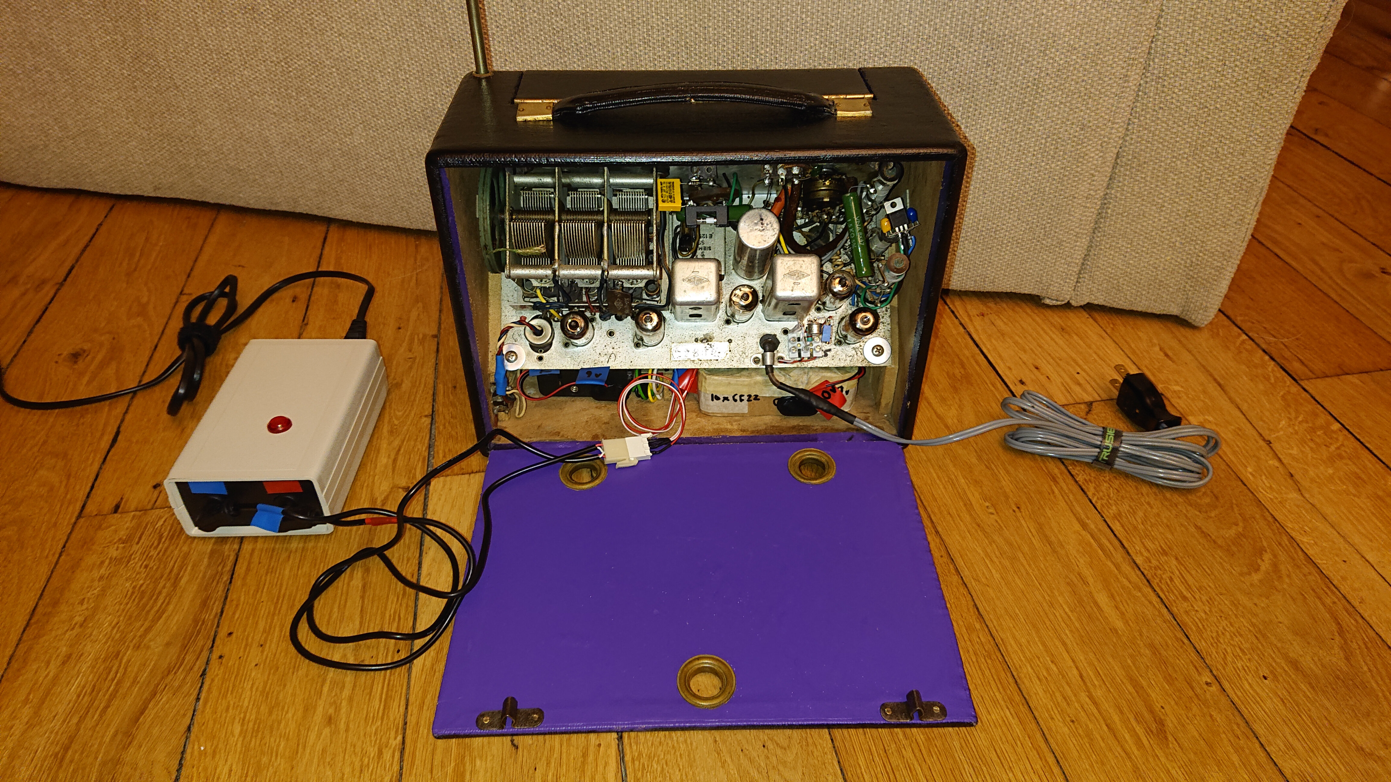

Du coup j’ai fais une version autonome dans son boîtier :
On peut utiliser pour recharger les batteries sans les sortir du poste comme on peut voir sur la photo.
Si je trouve le temps je vais essayer de faire une version plus compacte pour l’intégrer dans le poste.
Pour l’instant à l’utilisation tout semble fonctionner comme prévu; les tensions et intensités sont bonnes. Je n’ai pas observé de dissipation thermique importante.
