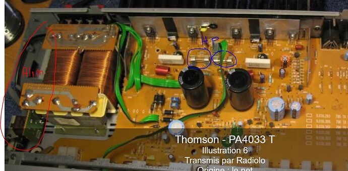

d’apres le schema il n’y a que des fusibles
un sur le secteur
des R fusibles de 4.7 ohms sur les alims
des fusibles en serie avec les HP
verifiez d’abord le fusible seceur au primaire du transfo

cela se passe entre l’arrivée du secteur et le transfo d’alimentation cercle rouge
dans les cercles bleu les fusibles des HP
Et le fusible thermique :
Est-ce que c’est un fusible réarmable genre klixon ?
Je débrancherais les secondaires pour vérifier le transfo à vide…

première vérification
as tu trouvé un fusible fondu ?
le thermo-fusible du transfo est-il fondu ?
facile à vérifier , suite au remplacement du fusible secteur( 800mA)
avec l’inter marche-arrêt en position marche
as tu une valeur de quelques ohm ( max 30 R)
si oui essai à la lampe test ?
les tensions d’alims continues sont- elles acceptables ?
ou as tu une lampe qui reste franchement éclairée ?
