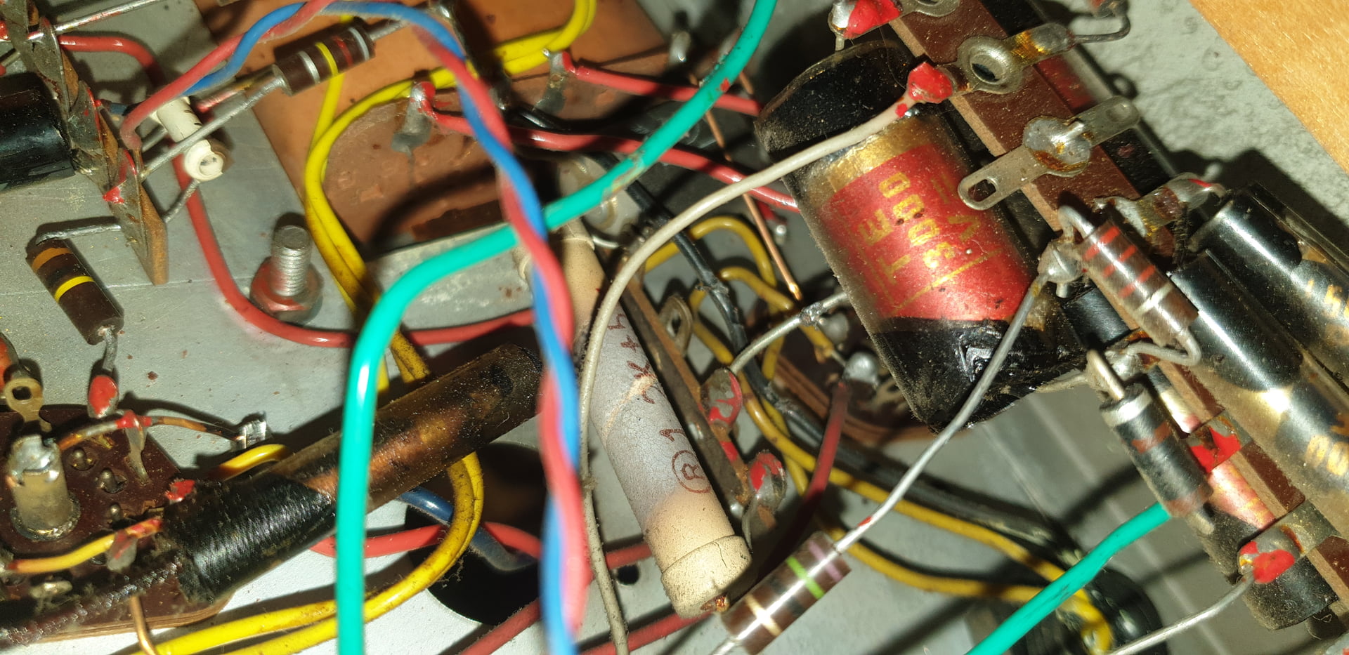

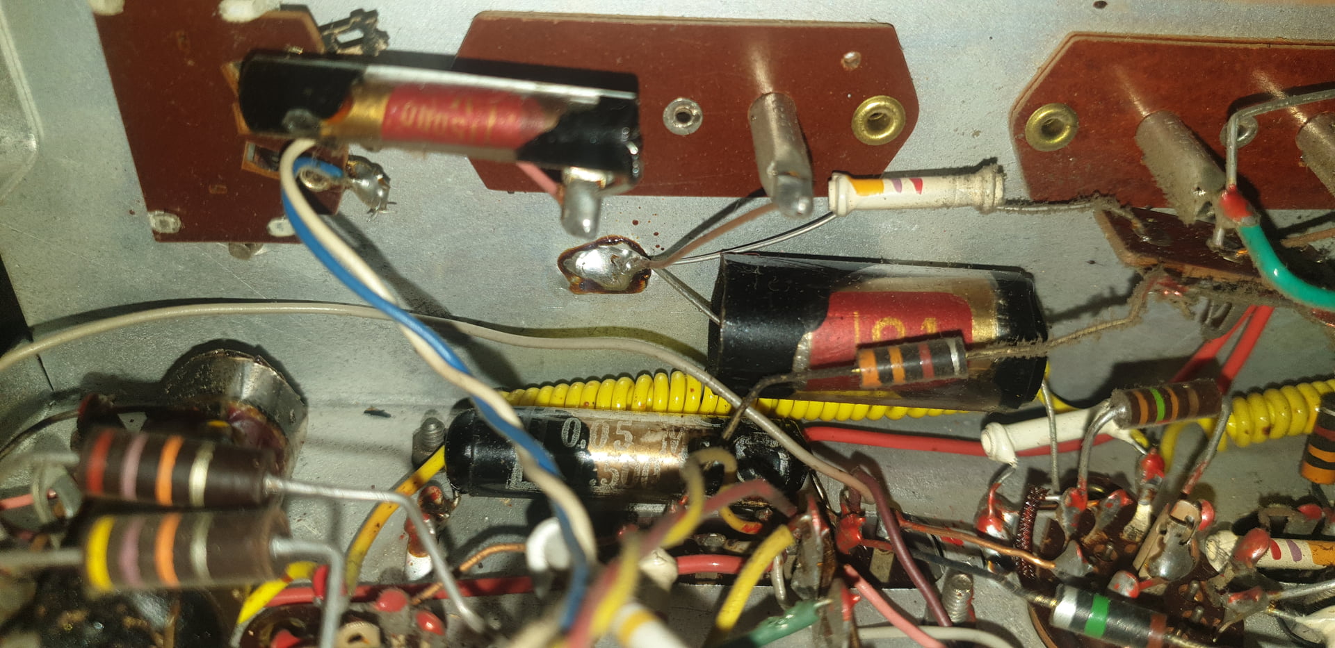

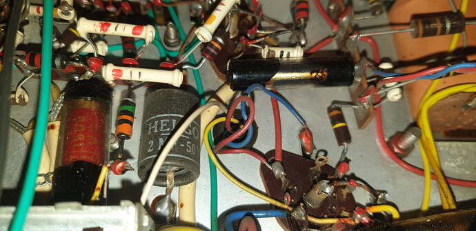

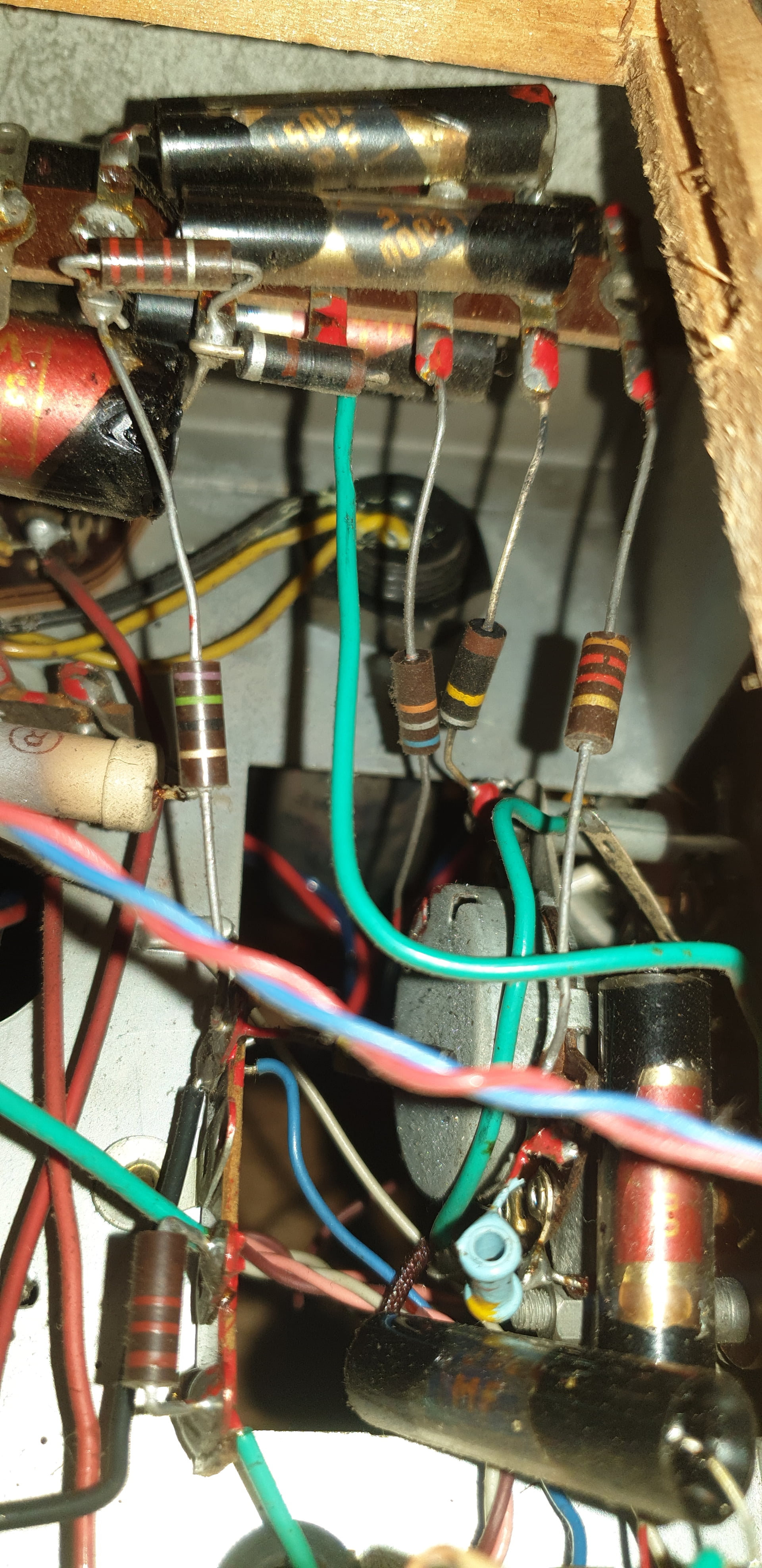

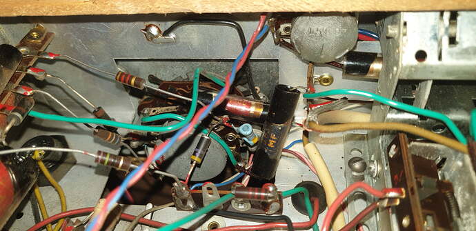

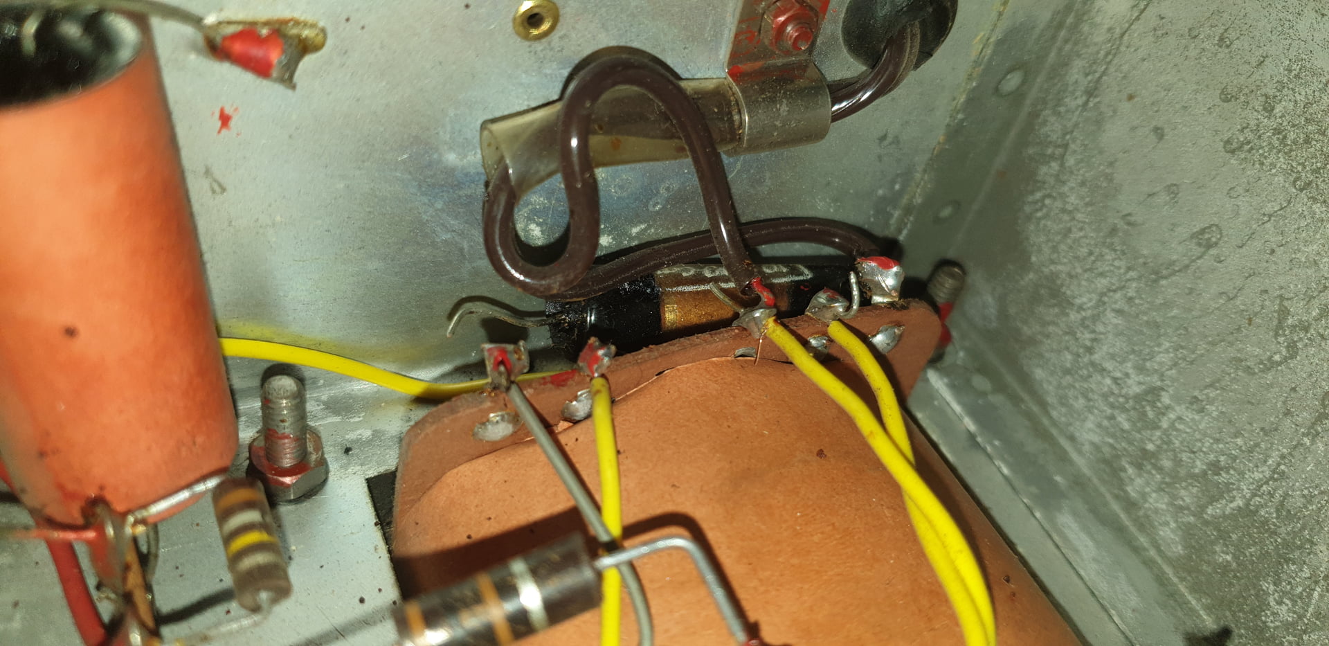

localisez les condensateurs que je vous ai indiqué précédemment et faites moi des photos
Merci beaucoup !

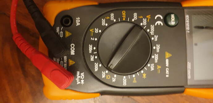

Alors pour la résistance, je suis positionné en 20k et j’obtiens 1.8 (je t’envoie la photo pour être sûr que je l’ai bien réglé ^^ )
Au sujet des photos pour les condensateurs j’ai encore du mal à tout localiser sur le schéma. Cependant j’ai pris toutes les photos possibles en l’état pour que vous puissiez voir plus en détail chaque condensateurs papier et sous verre. En espérant que c’est ce que vous vouliez et que je ne vous décourage pas trop quand je vous dis que j’ai du mal à tout localiser sur le schéma :sweat_smile:
En tout cas merci encore pour tout ce temps passé à me conseiller !
Si besoin est, je peux en envoyer beaucoup plus !
Je peux également essayer de faire des photos plus précisent et sous d’autres angles si besoin est !

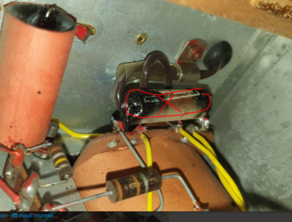

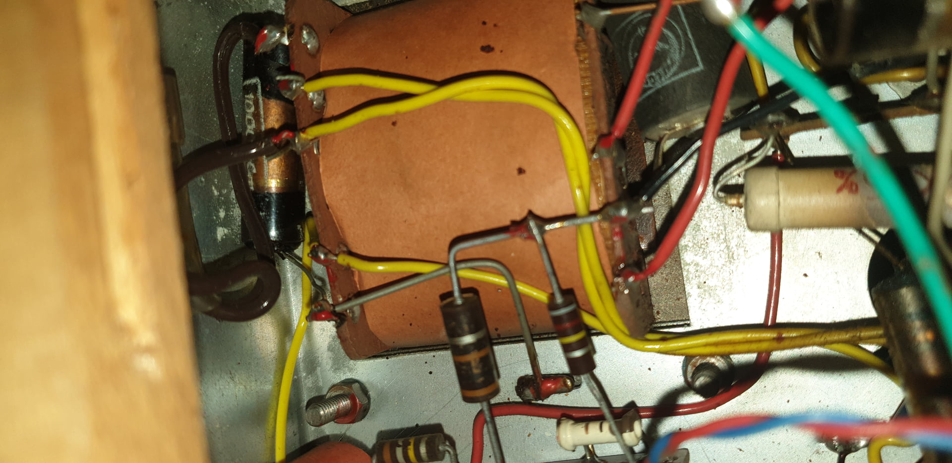

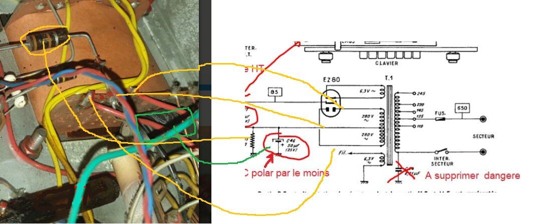

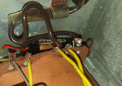

celui la a virer avant qu’il ne vous électrocute
la résistance R40 sur le schéma marquée 1.2K est passée a 1.8K cela reste dans le raisonnable pour continuer le dépannage , mais il faudra envisager son remplacement car elle a augmenté de presque 50% ( la limite admissible etant 20%)
Quand vous dites « à virer », c’est à dire que je l’a retire sans rien faire après ? Ou faut-il que je l’a raccorde avec quelque chose ?

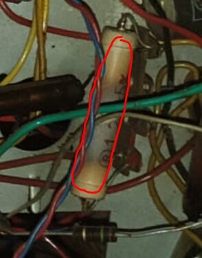

Pour la résistance je parlait de celle ci :
image_2022-12-29_172526820
Mais je viens de mesurer celle que vous m’indiquiez sur la dernière photo et elle est à 0.11 quand positionné sur 20k sur le multimetre.
a virer > a enlever et ne pas remplacer
la résistance que je vous ai dernièrement indiquée et la résistance de polarisation par le moins
son code est marron noir marron argent soir
le premier cercle indique le 1er chiffre
le 2eme cercle indique le 2eme chiffre
Le 3eme cercle indique le nombre de zéros a ajouter ou le miltiplicateur
le 4emme cercle indique la tolérance argent = 10%
donc valeur 100 ohms 10%

Je m’occupe donc de virer ce condensateur dangereux.

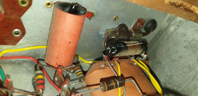

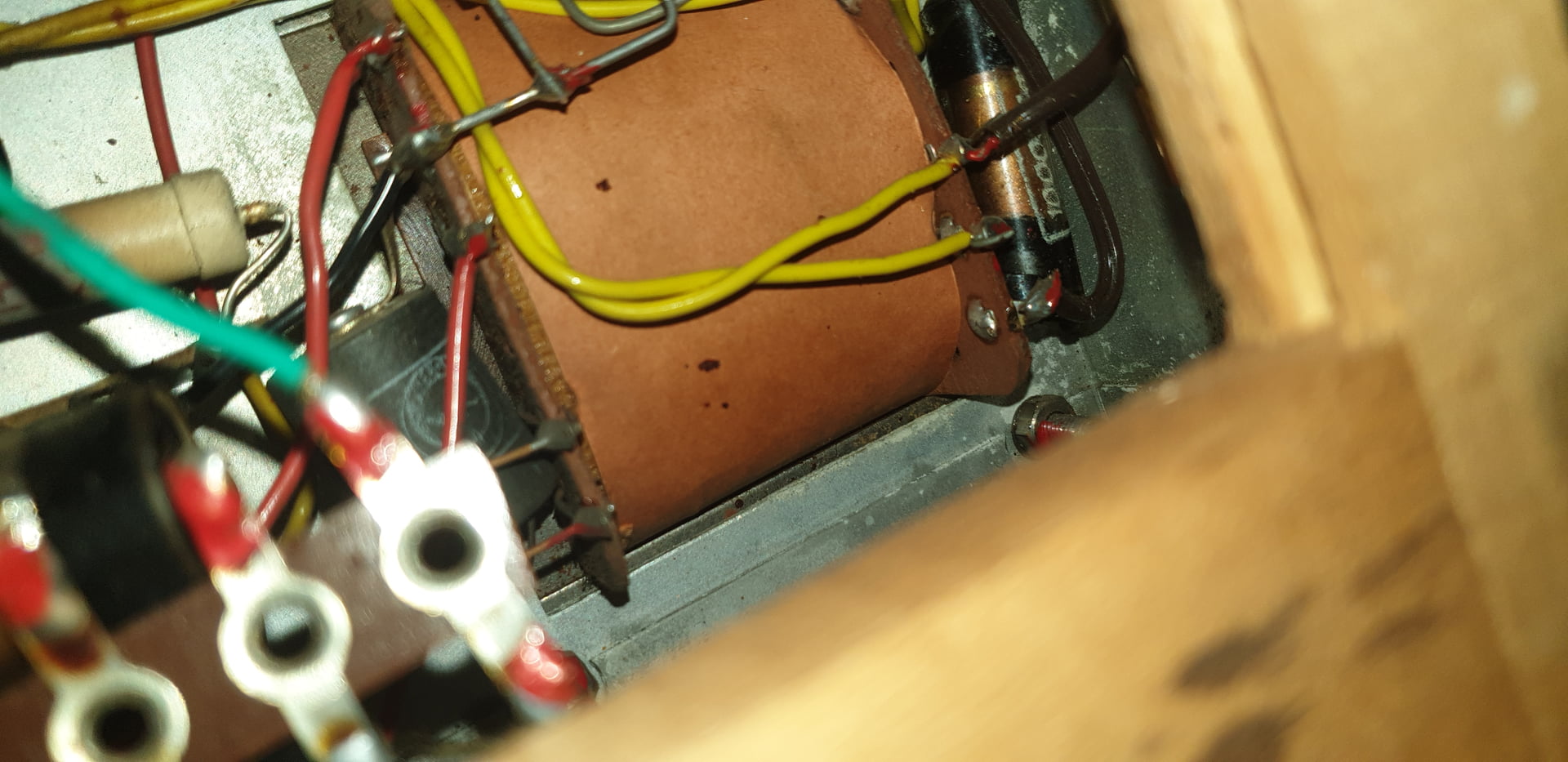

Je viens donc de retirer le condensateur et j’ai remarqué qu’il y en a un deuxième derrière, dois-je aussi le déconnecter où est ce tout pour le moment ?
D’ailleurs j’ai bien fais de le retirer : le tube en verre est cassé !
oui le 2eme est a retirer aussi car il est entre un fil secteur et la châssis du poste
en cas de défaut 220V direct sur le châssis > grosse bourre
Ok bien reçu !
Pour pouvoir le déconnecter je vais devoir procéder au démontage complet. Je vais bien me renseigner avant de commencer.
pas besoin de démonter , petite pince coupante n on coupe a ras du corps du condensateur
votre poste fonctionne presque ne prenez pas le risque de démonter le châssis
l’ouverture est prévue pour intervenir même si parfois c’est un peu acrobatique
Haha vous avez raison de me prévenir car je ne suis jamais à l’abris d’une gaffe !
Le problème c’est que j’ai réussi à couper un côté mais l’autre est vraiment inaccessible même avec ma mini pince ! :smile:
Sans doute je peux simplement couper à raz le côté déjà coupé, et laisser l’autre côté connecté ?
coupez le fil qui sort de la capa et laissez la en place
