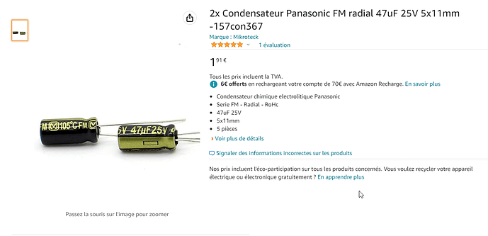

Je pense donc que celui ci serait mieux approprié ?

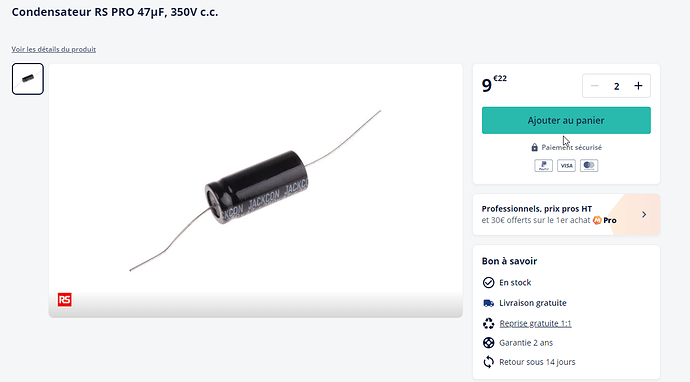

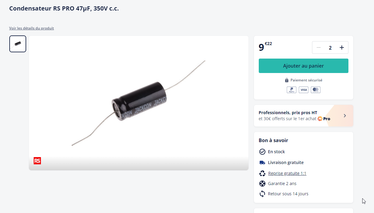

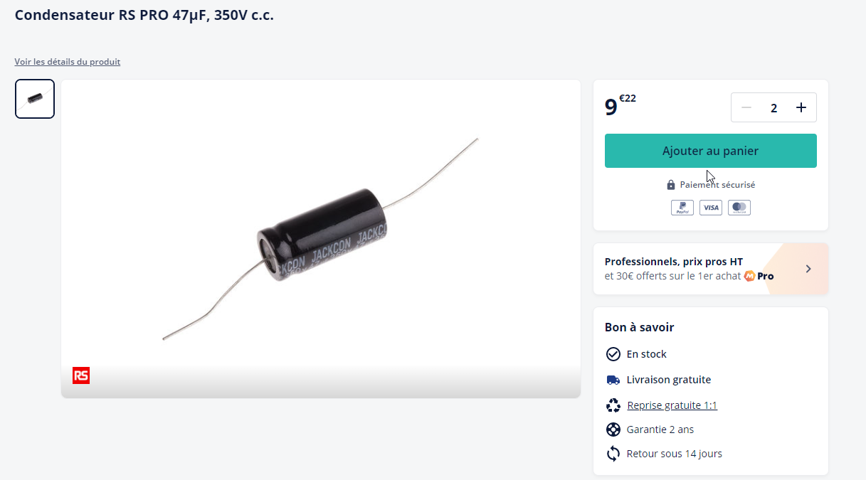

Et je vais commander en même temps ces deux condensateurs pour le condensateur tubulaire :
Et normalement on devrait être ok pour le montage et la mise en route de l’appareil ? Ou ai-je besoin de changer également les autres condensateurs que vous m’aviez noté ?
approvisionnez celui ci aussi

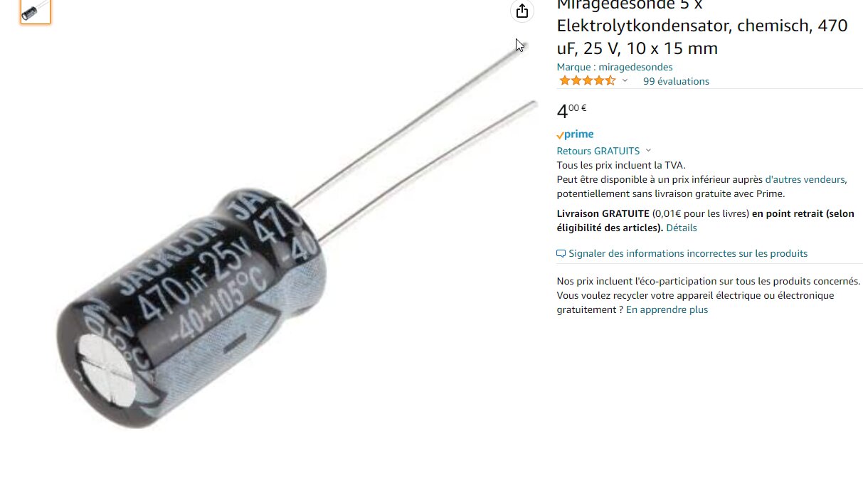

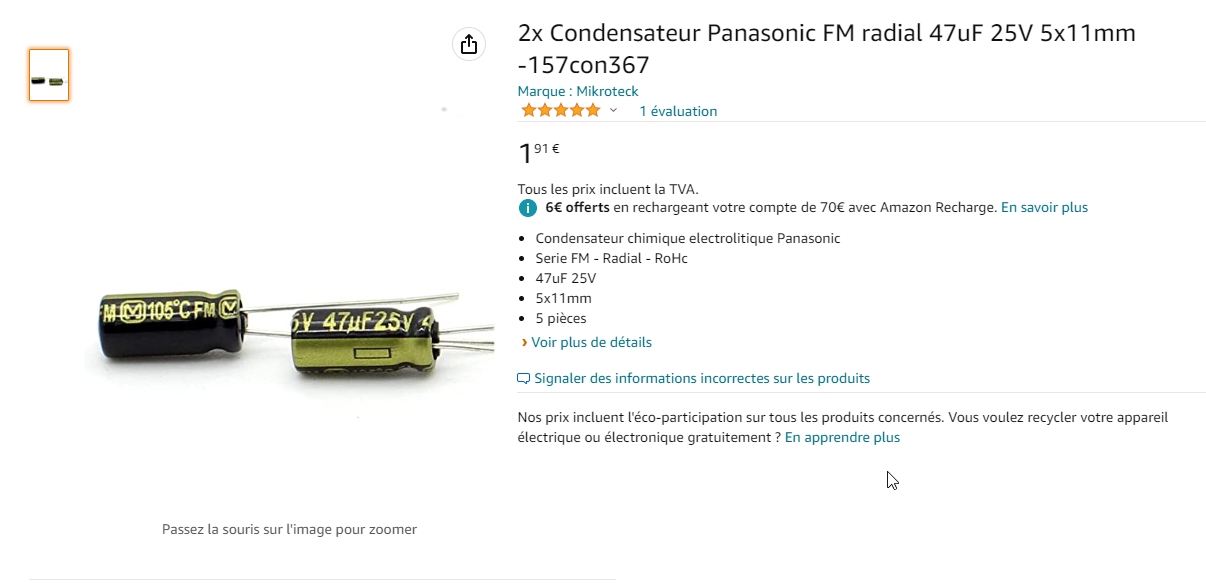

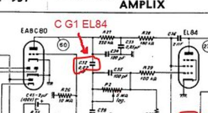

Attention @klemt, celui que vous montrez sur la première photo du post d’il y a 18 min ne convient pas pour remplacer c46. Il faut 47 uF en 25 V.
Le lien ci-dessus renvoie sur l’el84.
EL 84 …marqué à la main ??? :thinking: :roll_eyes:
neuf à la boutique Radiofil il vaut 8 € !

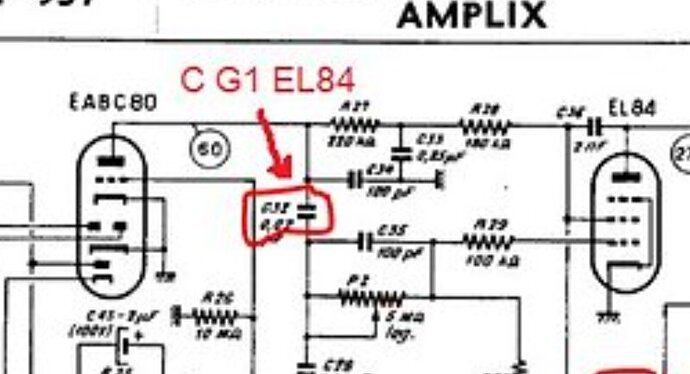

Ce n’est pas l’EL 84 mais le condensateur de liaison vers de la grille G1 qu’il faut approvisionner.

Hahaaha merci à tous pour vos conseils ! Bon je vous avoue que je commence à être perdu dans les pièces et les noms, ça fait beaucoup en 2 jours ! :smile:
Alors pour résumer :
pour changer le C G1 EL84, je n’ai pas besoin de la ‹ lampe › mais d’un condensateur ? Pourriez-vous me guider vers cet achat ?

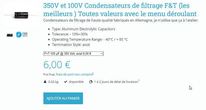

Pour le condensateur tubulaire :
Pour le C46 :

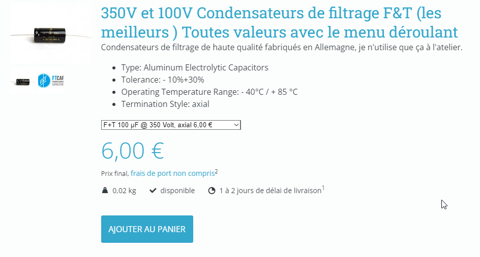

Je sais, c’est juste pour donner une idée du prix :wink:
C’est normal pour des F&T (Fischer & Tausche), qualité allemande, qui fabriquent également toujours les tubulaire HT à placer sur les châssis :

Pour synthetiser :
C46 : 1 x 47 uF/25 V
C47-C48 : 2 x 47 uF/350 V
C32 : 1 x 20 nF/400 V

Alos, pour le remplacement du condensateur de filtrage, je suis ok, je vois parfaitement où il se trouve et je vois les composants à acheter d’après le conseil de @kiki37 ça c’est ok pour moi.
Pour le C46, et ce qu’on est d’accord que ce condensateur conviendrait ?
Enfin, pour le le C G1 EL84 que Radiolo me conseille de m’approvisionner, avez vous un lien vers le produit à acheter? Comme ça je serais sûr des références et du modèle à chercher sur la toile :slight_smile:
