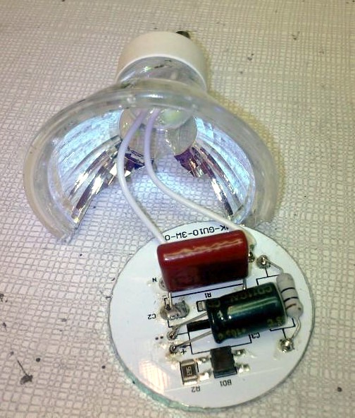

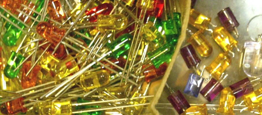

oui, il faut bien faire la différence entre « LED » = le composant seul , et lampes à LED pour l’éclairage = ensemble de LED + l’électronique interne (dites « ampoules LED », celles pour remplacer les lampes d’éclairage domestique à filament)
Dans le premier cas c’est juste une diode, avec juste 2 fils ou 2 pattes, fonctionnant sous quelques volts et conduisant dans un seul sens …Avec la particularité que cette diode émet de la lumière ! .

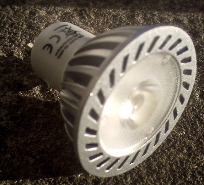

Dans le second cas, ça ressemble à une « ampoule » d’éclairage avec les culots habituels de ces types de lampes …
Et avec des composants pour adapter la tension du secteur à celles des LED (plus exactement le courant, les LED fonctionnent « en courant » ) les dits composants étant fait pour être alimentés directement sur le secteur, mais pouvant venir « foutre le bintz » si ils sont précédé d’un montage électronique « non compatible » .

Attention ! Beaucoup de ces lampes ne sont pas dimmable , et si on essaye de les piloter avec un montage à triac piloté en MLI ou PWM ( a partir d’un arduino, ou autre microcontroleur, ou montage électronique en composant discret ) on obtient "n’importe quoi " mais pas la gradation souhaitée !
(en général, ça reste allumé, ou ça se met à clignoter de manière erratique, l’électronique n’étant pas compatible, et c’est à ce genre de déconvenues que sont confronté de nombreux usagers de ces « ampoules LED » ! )
