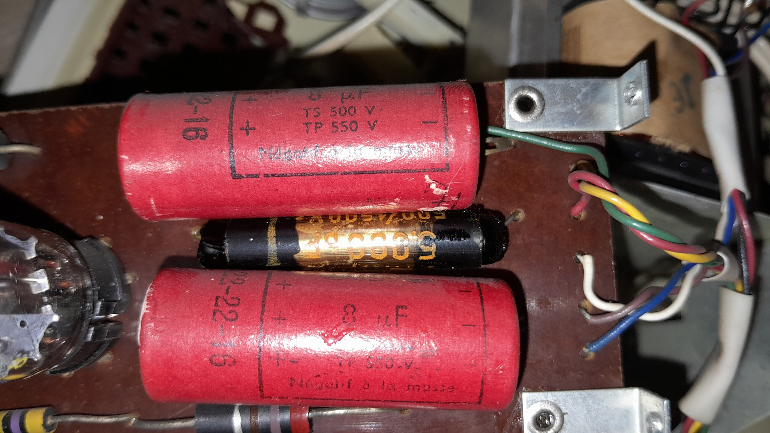

Je souhaiterais réparer un électrophone Teppaz qui à des condensateurs explosé. (Visible dans le sujet « Retour de brocante »).
Il y a 3 condensateur (électrolytique ?) deux de 8 micro 500 volts et 1 de 50 micro 50 volts.
Je voulais vous demander si c’était possible d’y mettre des 1 micro 650 volts à la place ou s’il faut absolument cette valeur de 8 micro, je n’ai en stock que des 1 micro max
Pour le 50 micro 50 volts je trouverais bien cela sur une vieille carte électronique.
Le respect des valeurs me semble nécessaire. Aujourd’hui les standards sont 10uf pour le 8uf et 47uf pour le 50.
Tensions minimale 450volt , plus n’est pas gênant. Bien respecter les polarités + et -
Choisir axial ou radial en fonction de l’emplacement.

Il y en a deux autres, ce sont des tubes transparent avec du goudron de chaque côté. Ce goudron sur ces deux condos à coulé un peu. Mais pour eux j’ai les bonnes valeurs :
  • 5000 pico 500/1500 volts → 4.7 nano 630 volts
  • 20000 pico 500/1500 volts → 22 nano 630 volts
    Est ce correct ?

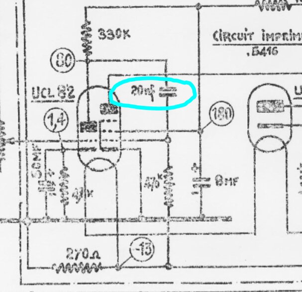

Un autre sujet récent concerne cet appareil, vous trouverez sur le schéma la liste des condensateurs à remplacer.
le critique a remplacer c’est celui la
et attention cet engin est un piege a chataignes
tout est porté soit a la HT soit au secteur y compris le haut parleur

si tu remplace les condensateur procede methodiquement par etapes
les 8µF ( ils sont morts puisque cela ronfle )
le 50µF de decouplage cathode ( s’il est en C/C il peut tuer le tube et le transfo de sortie)
le 20µF de liaison ( s’il fuit il peut tuer le tube et le transfo de sortie
apres tu fait un essais
il n’y a plus de riques que cela fume
apres les autres deux par deux avec un essais apres remplacement
c’est la methode la plus sure

@thermoionic @Guigon_Michel Les seuls qui semblent avoir une polarité sont les trois condos rouge dessus c’est bien noté + et -, sur les autres, il n’y a (semble-il) aucune polarité
Corriger moi si je me trompe (au moins j’apprends des choses ^^)
pas de Pb ! ! ! les condos en verre/goudron sont des condos sans polarité ! ! !
Sauf leurs valeurs de tension et de capacité sont respectables (et encore pas très nettes) !
