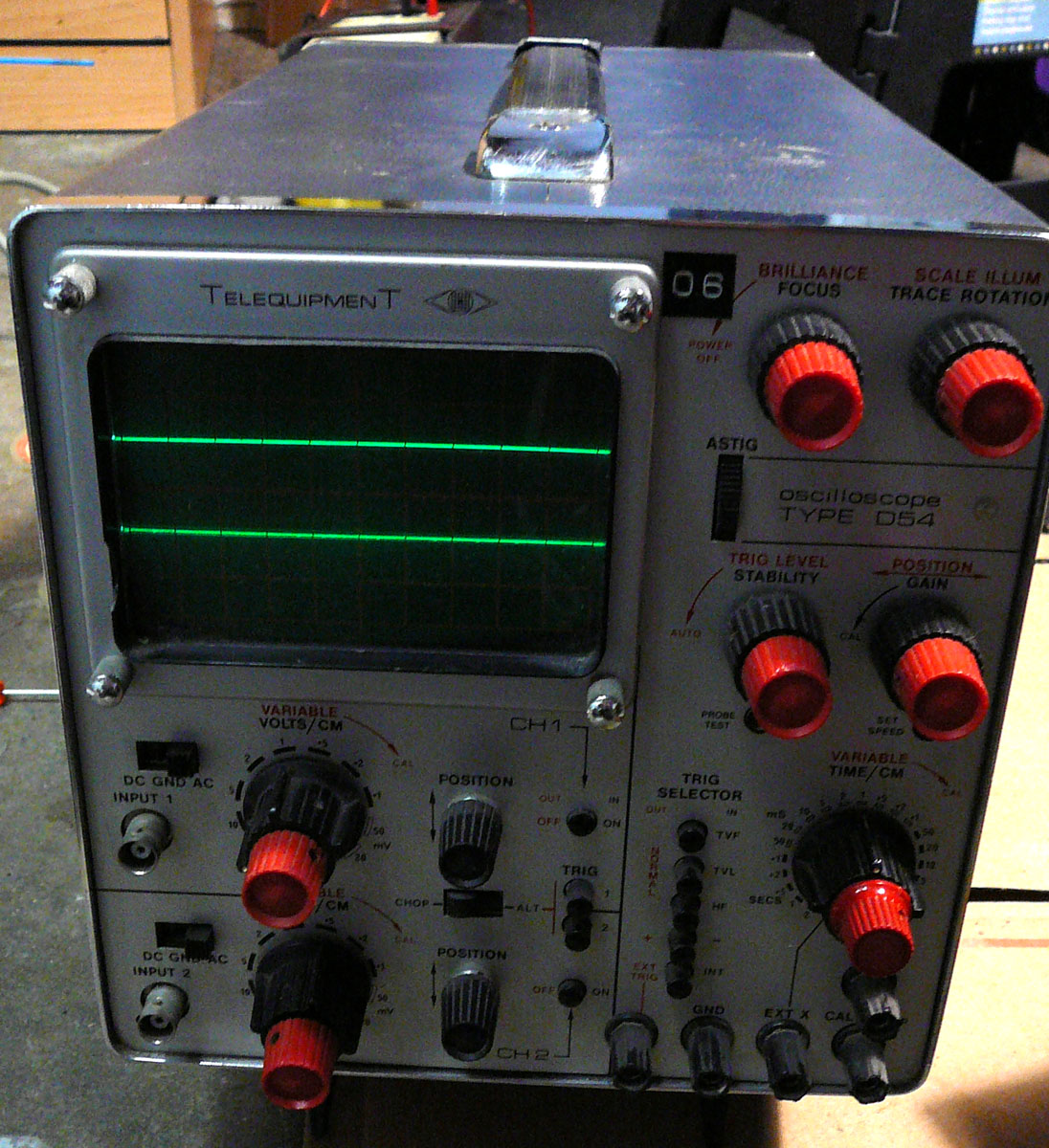

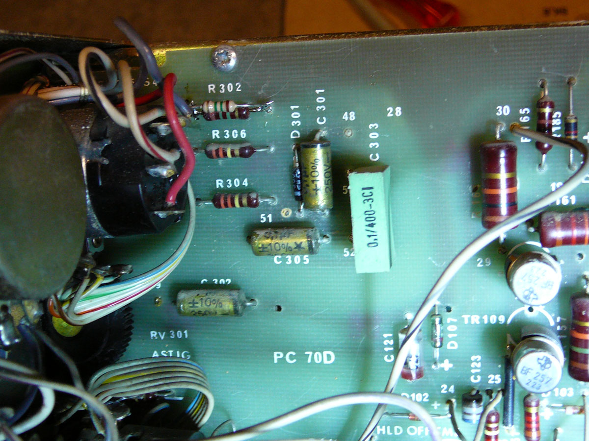

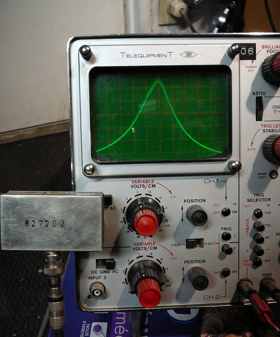

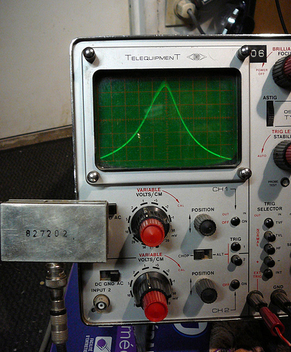

hier mon scope D54 est tombé en panne de focus,grâce au lien donné par Bozec j’ai pu rapidement le réparer.Voir le post (help telequipment D54 en panne).

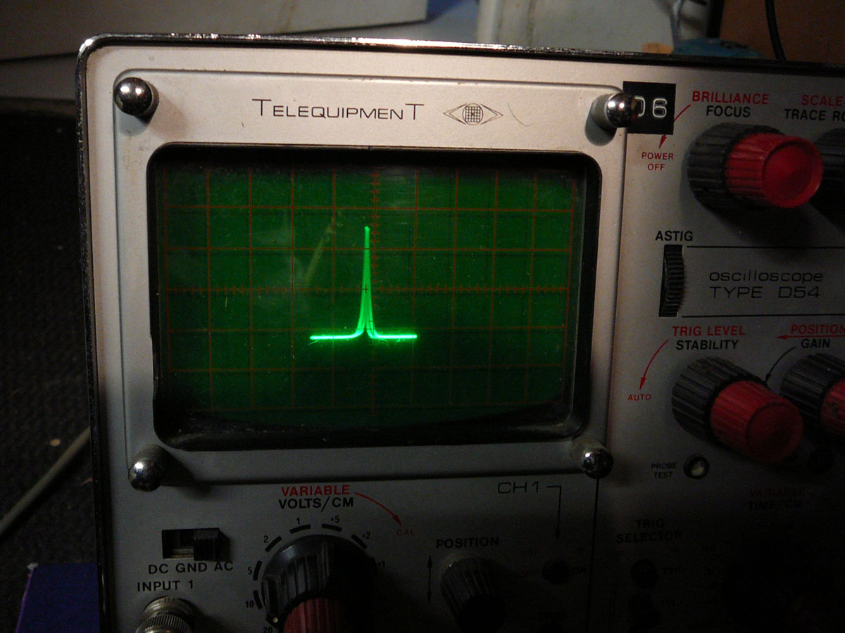

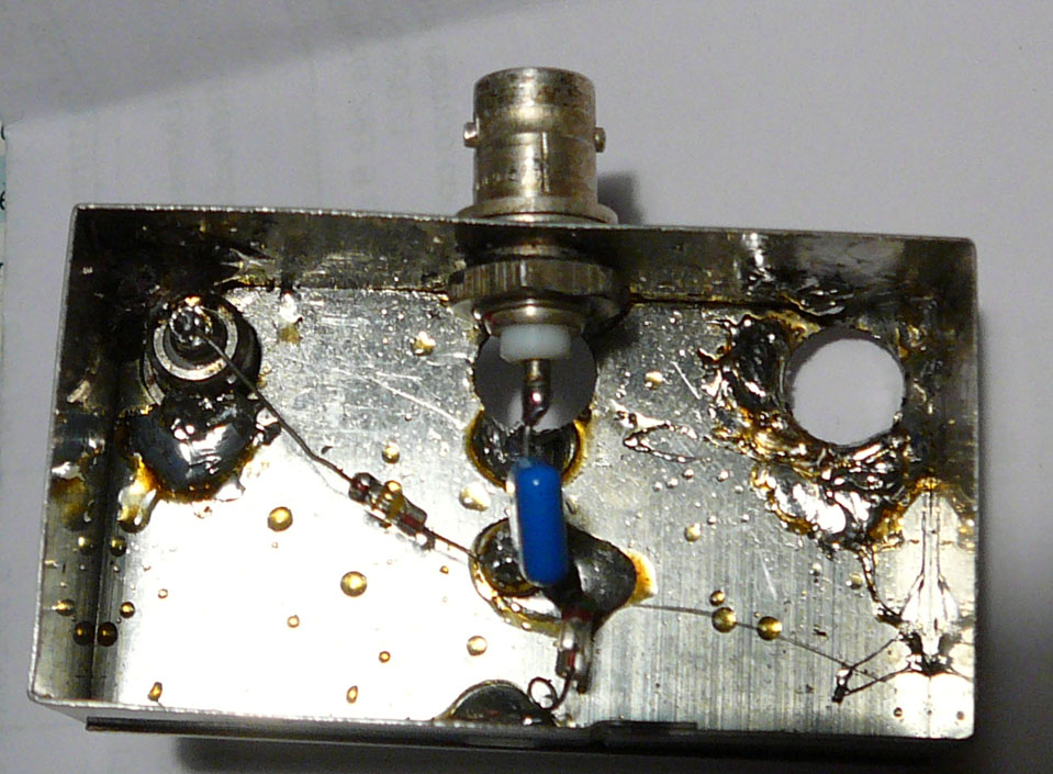

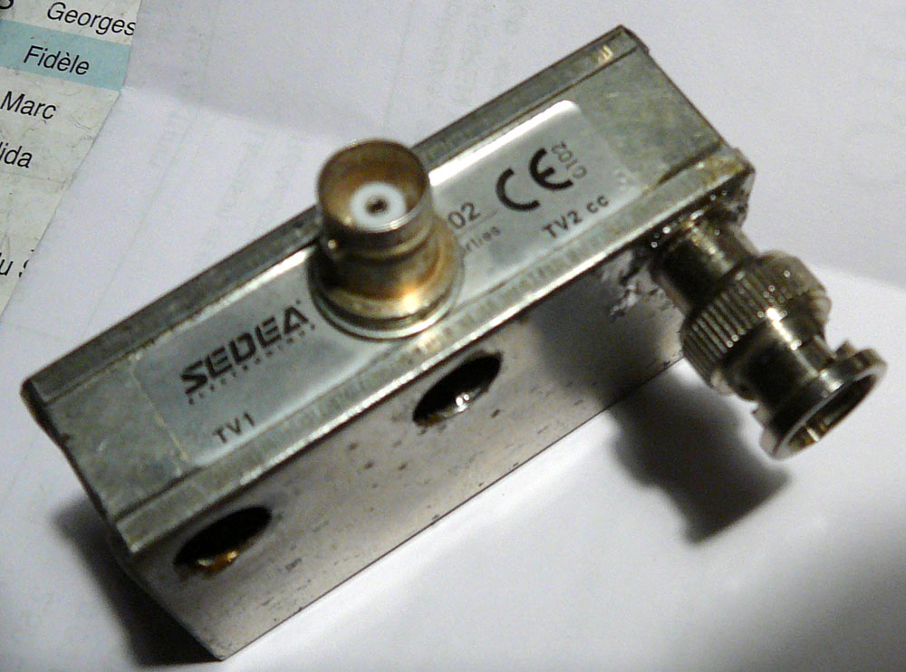

J’ai réalisé une sonde démodulatrice dans un ancien boitier répartiteur TV.
détails:
J’ai laissé allumé le D54 plusieurs heures,ça semble tenir,il a presque 50 ans quand même.Les mesures sont plus confortables sur le HP,mais il faut bien utiliser chacun d’eux.

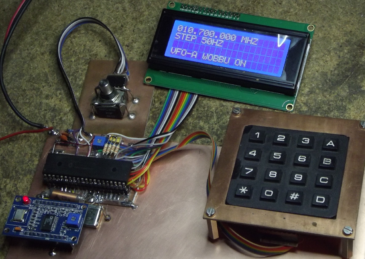

Le wobbu modèle Blaireau avance.
Plutôt que de terminer le soft du prototype, je suis reparti sur le soft de mon transceiver 50 Mhz, (terminé & bugless) sur lequel sera greffée une fonction wobbu.
Ca devrait me prendre bien moins de temps que de terminer le soft initial du prototype.
A suivre…

Mais il faut bien reconnaitre que ce genre d’appareil, si les marqueurs sont bien calibrés, ou numériques comme dans mon cas, peut rendre d’appréciables services.
Le générateur ne doit pas être modulé en AM, mais en fréquence, ce qui complique un peu l’histoire, surtout en ce qui concerne la précision.
Le générateur est associé à un oscillo pour la mesure.
Il faut un générateur modulable en fréquence, pas nécessaire qu’il aie une modulation AM.

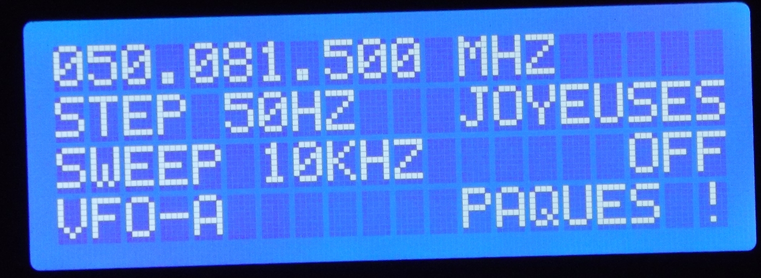

La ligne encore vide sur l’afficheur servira d’indicateur pour la largeur de wobbulation.

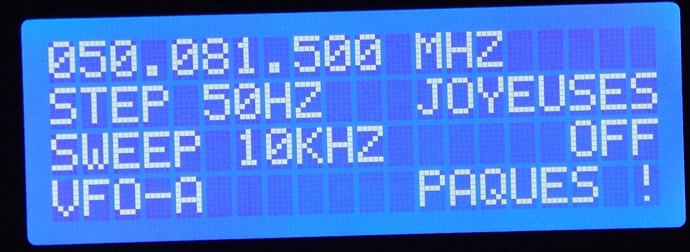

Wobbulateur spécial pâques !.. :smile: :smile: :wink:

Ca devrait déboucher sur un wobbu de grande précision, quand le soft sera terminé.

En principe, 100 khz à 30 MHZ, (peut-être plus, à voir…)
La résolution minimale est de 1HZ, avec base de temps quartz.
Hors mode wobbulation, on obtient un générateur HF remarquablement précis , pour un coût ridiculement bas.
Veuillez noter au passage, que peu d’appareils de mesure sont capables de vous souhaiter de joyeuses pâques! :blush:
