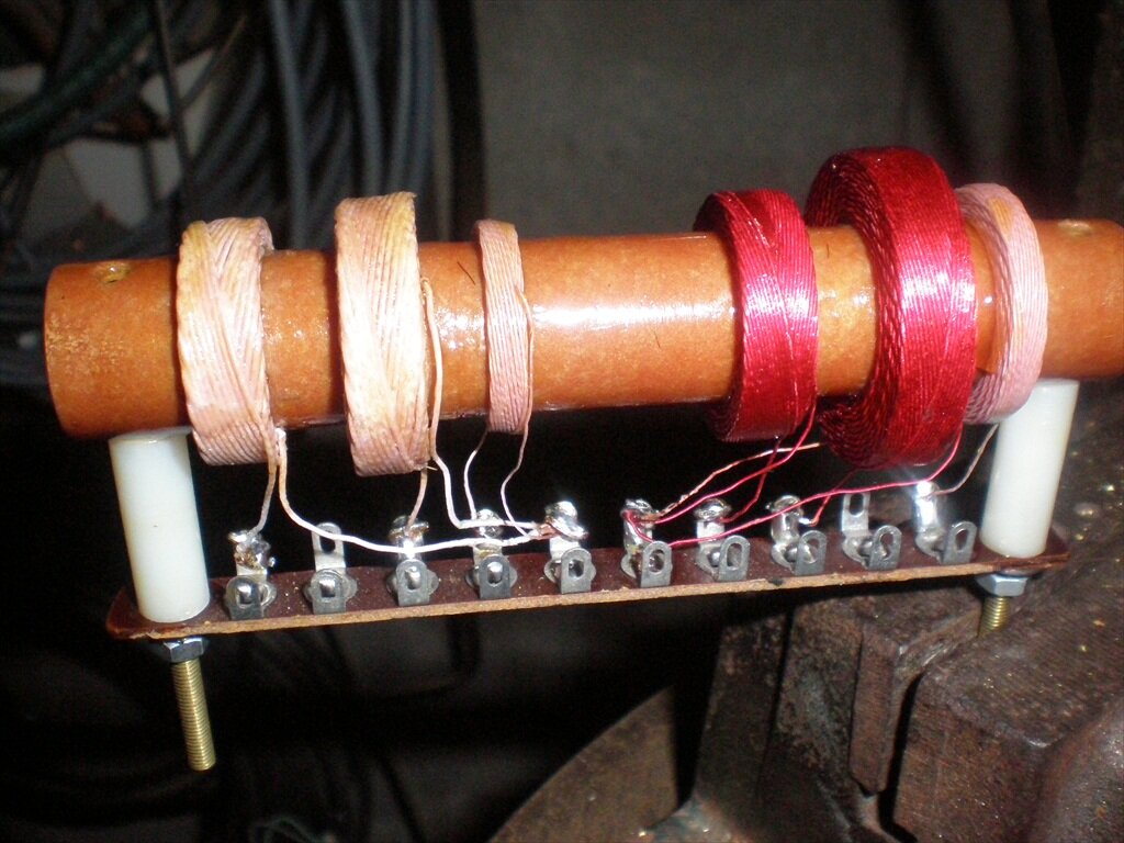

Quelques bobinages que j’ai fait avec ma machine !

@Ondescourtes
Elles sont belles vos bobines…
Vous utilisez quoi comme fil,du multibrin,Litz ou du mono brin…?
Le Litz est plus difficile a bobiner,je trouve,mais bon,le mien, c’est de la recup,il est tout vieux .J’ai dû éliminer pas mal de fil sur la bobine ,la soie partait en poussiere…

Le fil de Litz que j’emploie est du multibrin, on trouve ça sur Ebay, y en à la pelle, en bobine complète ou au détail, du tout petit comme du énorme, et faut fouiller dans le prix !

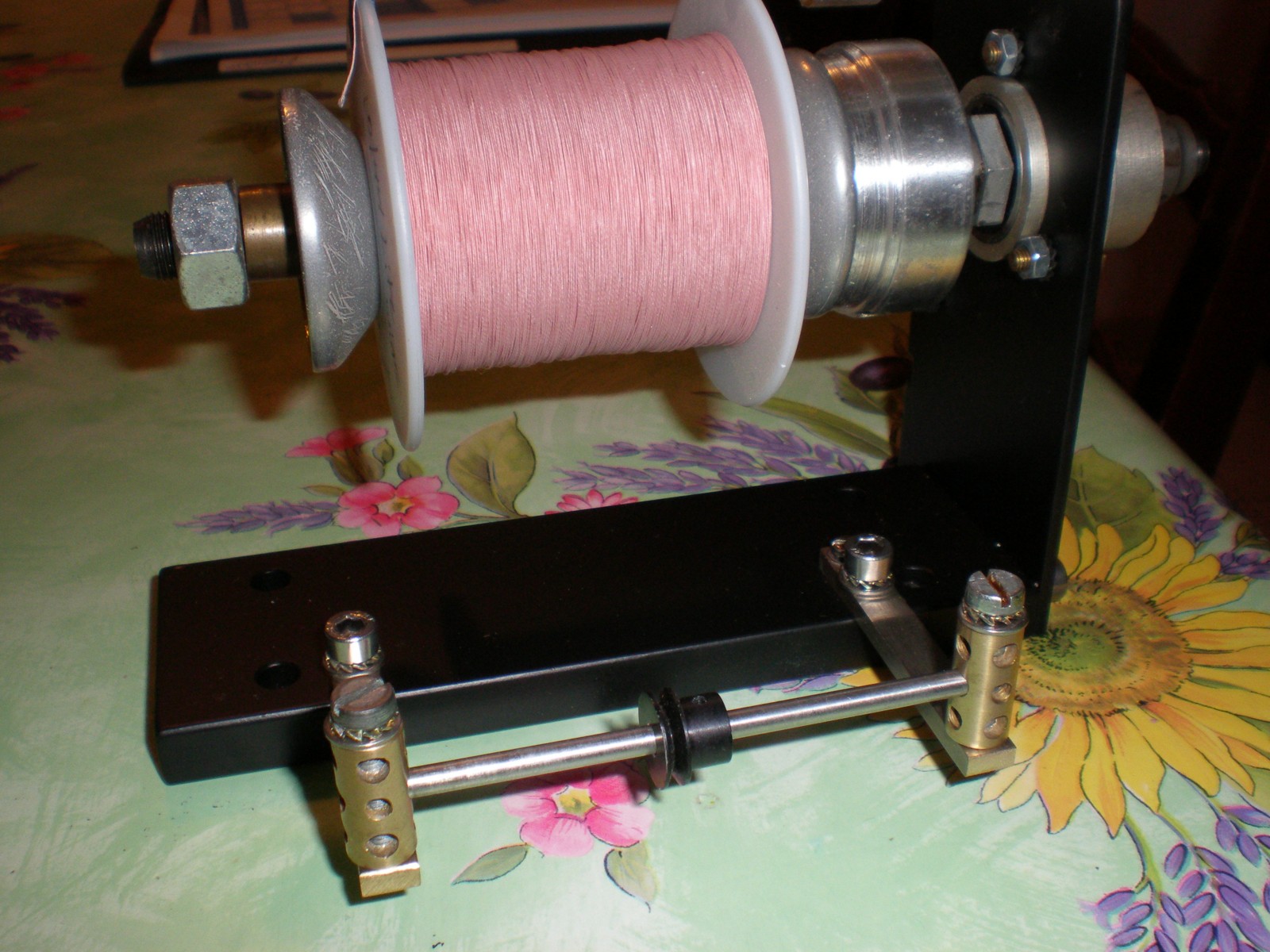

Par attention un détail extrêmement important pour le nid d’abeille c’est le tendeur de fil automatique, voici celui que j’ai fabriqué !
Il se monte sur la machine !

Le tendeur de fil automatique est expliqué dans ce livre page 112 !
J’pense que c’est bon !
Merci !
le tendeur dérouleur de fil de la bobineuse Laurent
Bobineuse derouleur de fil.pdf (61,8 Ko)
contrairement a ce que dit la doc il est limité a 0.07 mm
Merci, même principe, et ça marche vraiment nickel !
pour les fils très fins il ne fait pas faire tourner la bobine , trop d’inertie
on débobine par le cote et libre ou en guidé
j’ai pas encore décidé lequel réaliser
le guidé
ou le libre ou le fil se debobine naturellement dans un cloche en verre et passe ensuite dans le tendeur

Oui,je vais revoir le devidoir et le système de freinage …
Merci pour la doc…

Je bobine du très fin, pas d’inertie du tout, je démarre doucement avec un réhostat ( pot de puissance ) sur mon 24v, la tension du fil est constante

pour ma part au dessous de 7/100 le fil a du mal a faire tourner la bobine débitrice , et je ne parle pas du 5/100 et du 2.5/100 pour les ecouteurs 4000 ohms
