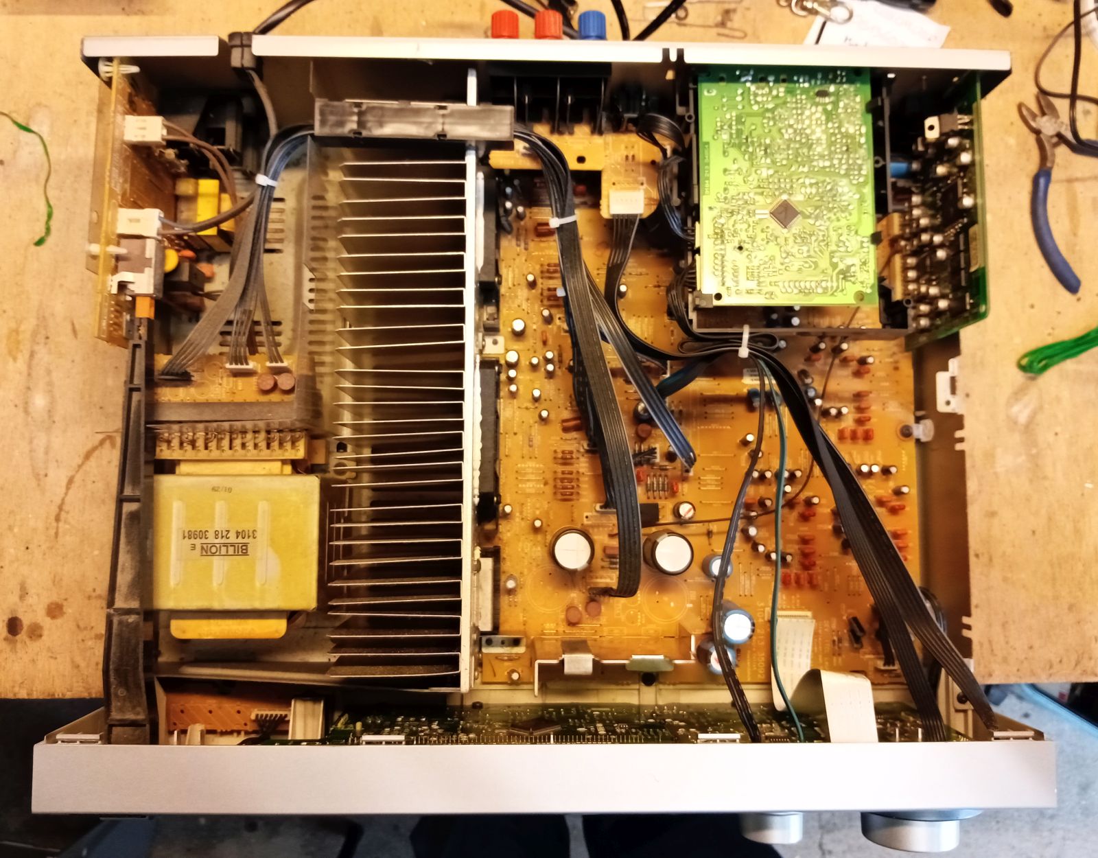

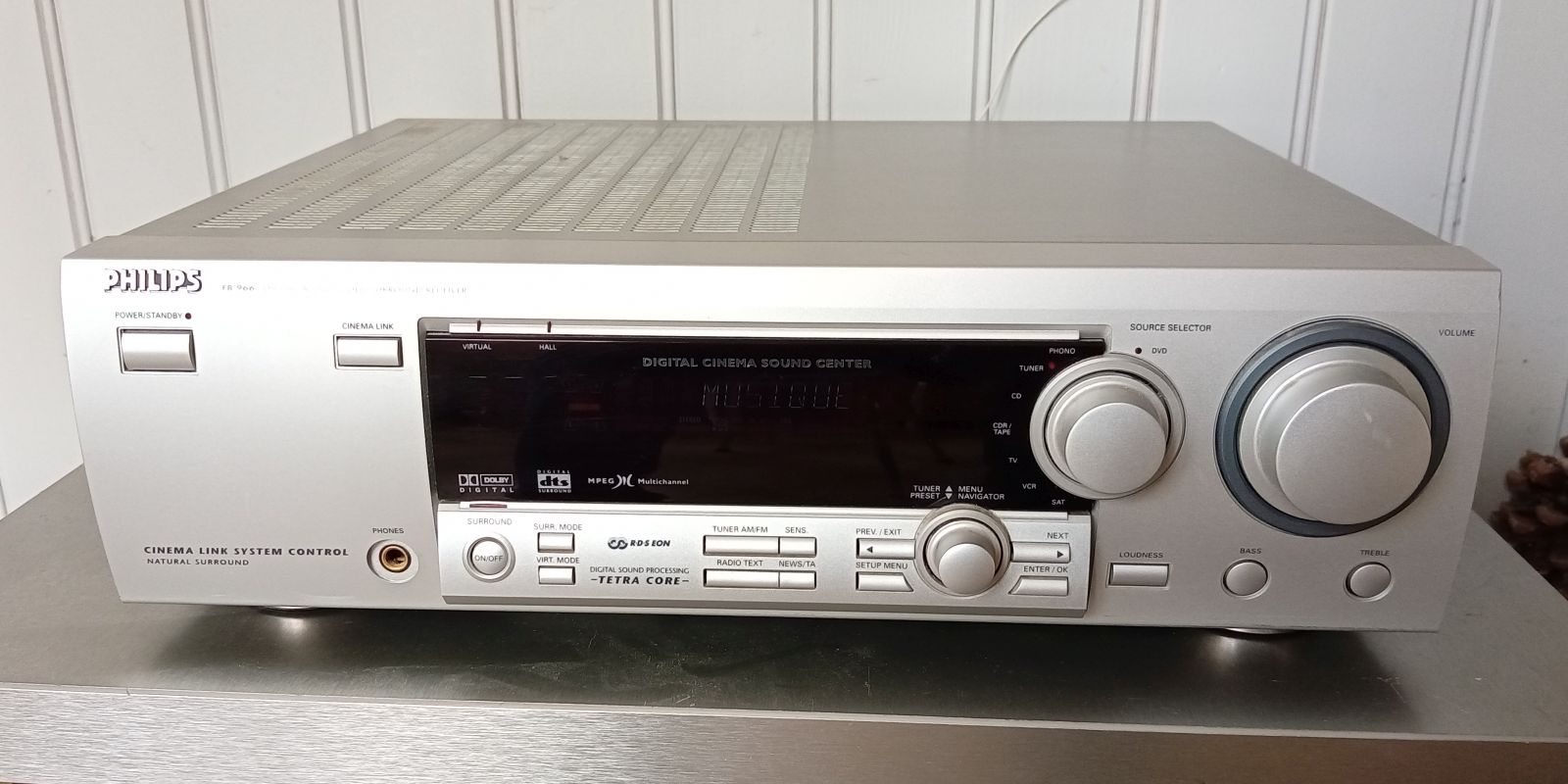

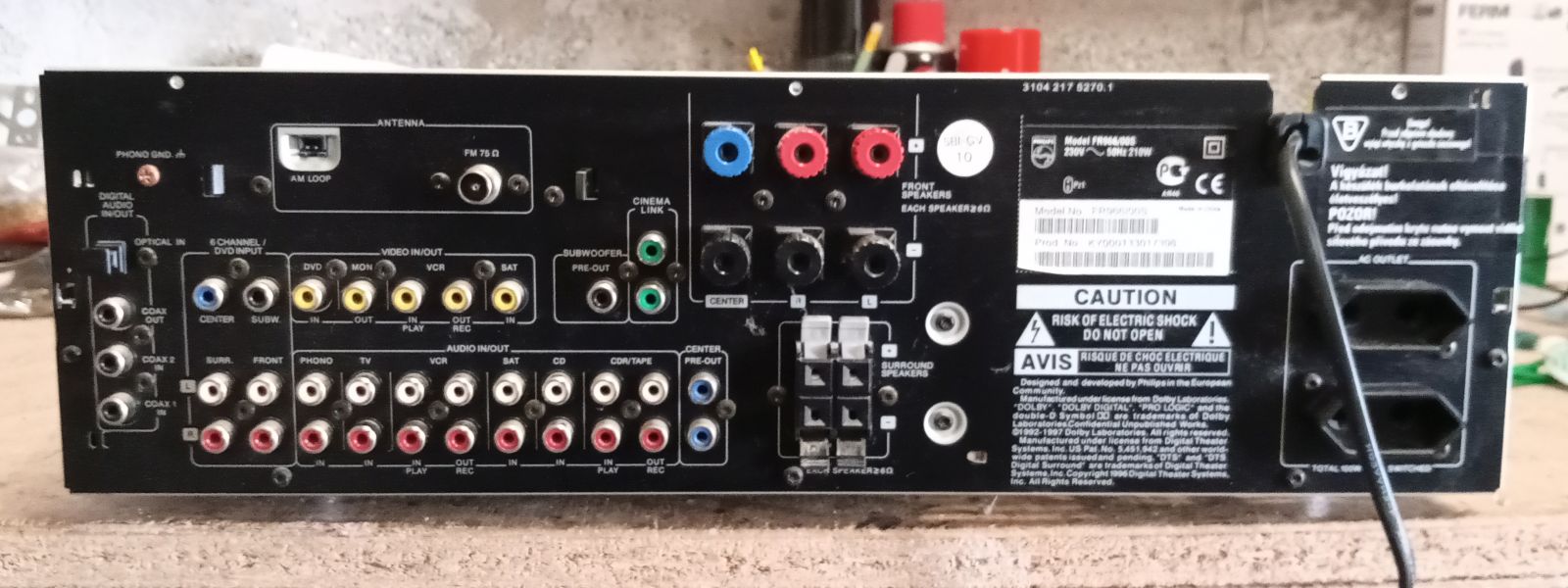

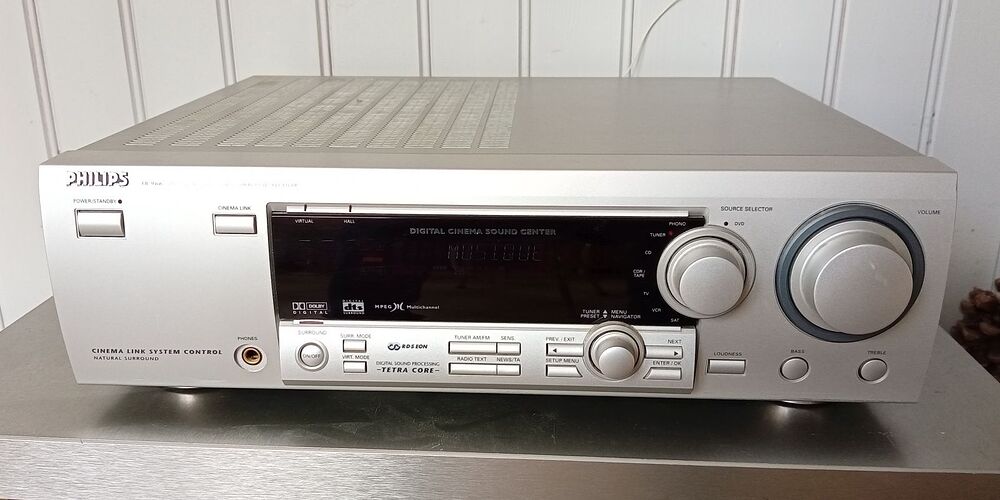

Après un dépôt de « déchets verts » jeudi dernier à la déchetterie de Royan, j’ai récupéré, après demande d’autorisation, un ampli home cinéma Philips FR966 en parfait état apparent, il avait été posé avec soin sans doute peu de temps avant mon passage. Seule la télécommande (universelle d’origine) manquait.
Après démontage du capot pour inspection visuelle avant mise sous tension l’appareil s’avère fonctionner parfaitement, tout au moins en mode tuner FM.
Il a un nombre invraisemblable d’entrées (voir photo AR) et peut fonctionner avec 2 haut-parleurs (stéréo), 3 (virtual surround) ou 5 (surround).
La puissance annoncée dans la doc est de 2 x 60W efficaces (il existe une version FR976 de 2 x 100W).
J’ai créé la fiche 89028

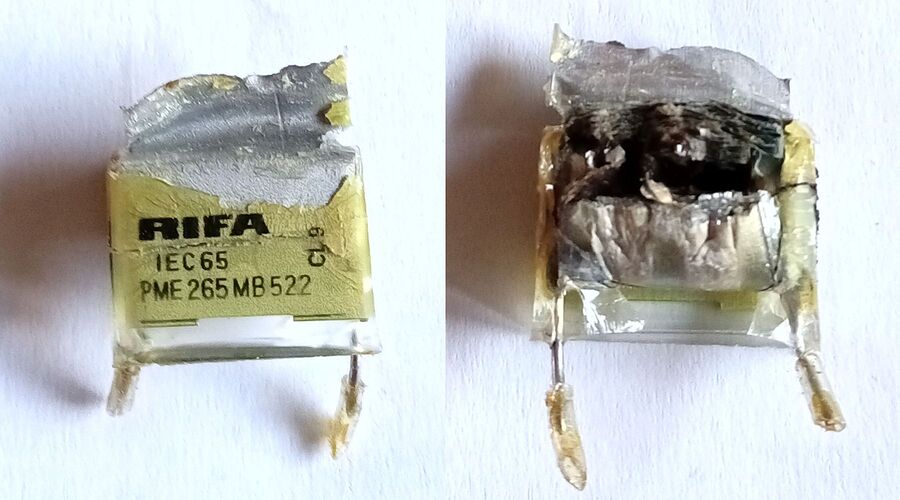

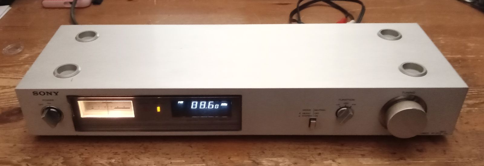

De retour à Paris, trouvé hier en déchetterie un tuner Sony ST-10FL en très bon état apparent.
Le bouton on/off est bloqué en position « off », après ouverture le commutateur secteur (rotatif bipolaire) est bien bloqué et le condensateur RIFA en parallèle sur la sortie du commutateur est explosé, c’est sans doute la cause du blocage.
En branchement direct secteur, le tuner fonctionne parfaitement.
Reste à trouver un commutateur adéquat pour remplacer le défectueux.
Comme il n’était pas au GL, j’ai créé la fiche 89229.
