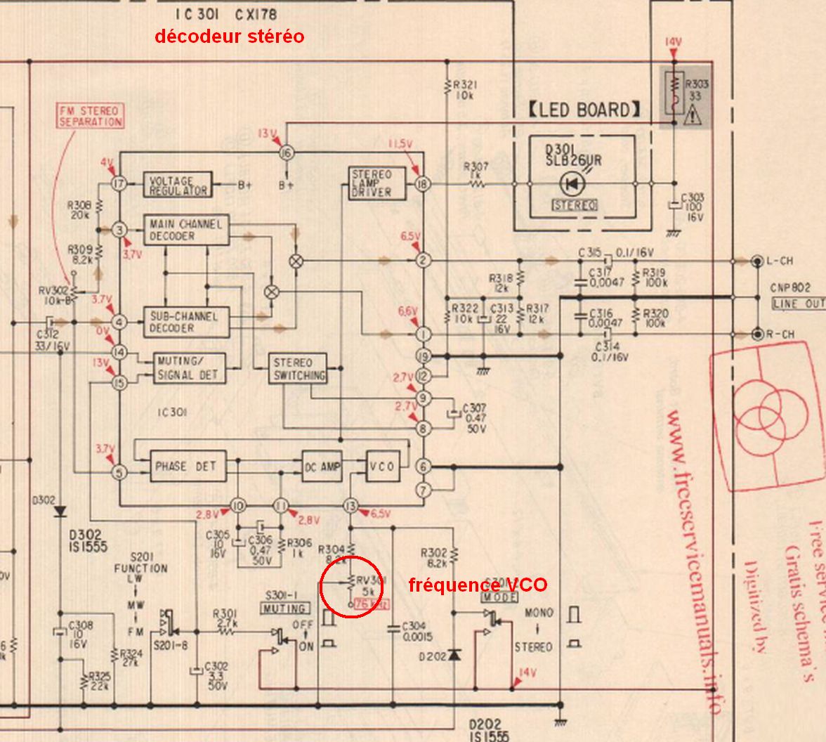

En effet je me suis aperçu que l’appareil ne passait jamais en stéréo, même sur les stations reçues très confortablement (pas d’allumage du voyant stéréo et aucune différence à l’oreille selon la position du bouton « stéréo »).
En examinant le schéma j’ai pensé que cela pouvait provenir d’un décalage de la fréquence libre du VCO du décodeur stéréo (Sony CX178) qui tourne normalement à 4 fois la fréquence pilote (19 kHz) soit 76 kHz. Si la fréquence est trop éloignée de 76 kHz, le VCO ne s’accroche pas sur la fréquence pilote et le décodeur reste en mono.
Bingo ! En retouchant légèrement R301 (qui règle la fréquence du VCO) sur une station bien reçue la stéréo est revenue ! Voir schéma de cette partie de l’appareil.
Ce réglage est assez pointu et il n’est pas étonnant ni choquant qu’après plus de 45 ans il ait pu bouger un peu.

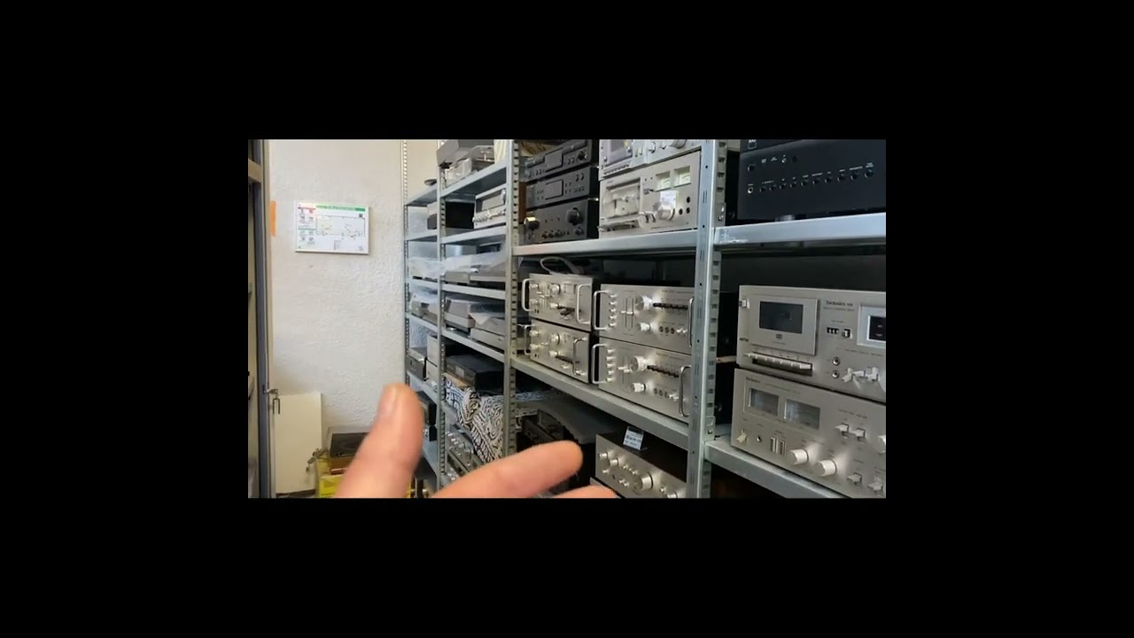

@F6CER @F9VL Voilà ce que j’obtiens avec mon truc pourrie
Malheureusement, les dépanneurs « pros » font semblant de ne pas entendre la panne, ou essais le machin sans antenne performante, dans un lieu où ça capte mal. L’un m’a même sorti :"Bah vous avez qu’à le mettre en mono. Ils partent du principe que tant qu’il y a du son c’est bon.
Il faut savoir que lorsque je l’ai eu, la stéréo ne fonctionnait ni sur l’entrée phono, ni en FM. Après avoir payé 192 € à un incompétent qui l’a juste dépoussiéré et changé les loupiotes du cadran, le problème était toujours présent. J’ai réussi à faire revenir la stéréo en modifiant un réglage interne, mais le son était toujours dégueulasse comme vous pouvez l’entendre. J’ai donc essayé de modifier plusieurs réglages internes mais rien à faire.
Plusieurs années après, j’ai contacté un autre pro par e-mail pour demander un dépannage. Au début c’était :"Bien sûr, prenez rendez-vous. Mais lorsque j’ai posé des questions plus pointues comme :"Avez-vous les schémas et service manuels d’époque? Avez-vous un vobulateur et un oscilloscope pour faire un véritable alignement? Puis-je être là au moment des réparations pour voir comment vous faites ? (Quand on a déjà été escroqué de 192€ par un précédent réparateur, cette demande peut se comprendre), là ils m’ont répondu un laconique :« Nous ne pouvons répondre à l’ensemble de vos demandes » et ont donc refusé

Alors pour ce que vous appelez basculement d’une station à l’autre, c’est moi qui passe de mono à stéréo pour vous faire entendre le désastre. Je change de station aussi.
Il faudrait que je fasse le test en déplaçant la mini chaîne du salon.
Le problème, c’est que sur ces vieux amplis à la c**** pas de prise coaxiale, on est obligé de sacrifier un câble coaxial pour les brancher à une antenne FM de copropriété. Donc difficile d’utiliser le même câble. La panne semble intermittente.
Le mec comme vous dites a des centaines d’amplis qu’il a probablement testé dans les mêmes conditions et qui ont donné un bon résultat. Donc je pense surtout que l’amplificateur qu’il teste a un soucis au niveau des connecteurs.
Pour corroborer ses dires, il fait allusion à Goodvibration, le réparateur chez qui il sous traite ses révisions lourdes.
