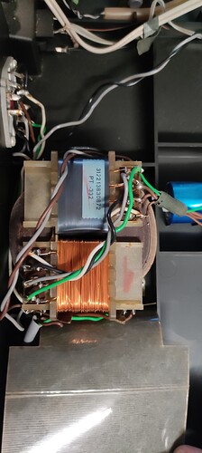

J’ai eu des nouvelles du réparateur (qui est mon beau père) la pièce qui a sauté (et qu’il faut donc remplacer) est le transformateur PT 332 si je ne dis pas de bêtises
Donc si jamais quelqu’un en a un je suis preneur (moyennant finance bien sûr)
Bonne soirée !
Le transformateur en question si jamais
c’est le transfo d’alim ?
il n’a pas l’air cramé
quel est son probleme ?
Vérifier que le fusible thermique ne soit pas claqué, souvent on l’oublie car il est bien caché.
D’après mon beau père lorsqu’il branche le multimètre il n’a aucun signal électrique là où partout ailleurs il y en a
(si j’ai bien compris)
Oui, un grand classique ! Et même sans avoir voulu jouer les David Guetta d’un soir …Le fusible thermique , inséré dans les enroulements du transfo , claque souvent (d’ou la présence de tension au primaire, et plus rien au secondaire) et comme ça ne se vois pas, on incrimine le transfo lui même, ou autre chose !
Essayer avec un fusible normal, d’un calibre en rapport avec la puissance absorbé , connecté en parallèle sur le fusible thermique (ici, et à la louche, je dirais un 0,315A à 0,5A pour prendre un calibre normalisé courant un peu supérieur)
