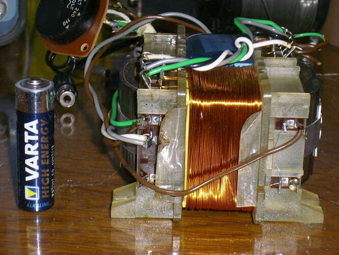

Autre piste
après réparation du Philips 22rh802 avec probablement ce thermofusible fondu
certains de ces transfos Philips ont 2 thermofusibles (un par enroulement)
2 photos retrouvées dans mes archives avec les 2 thermofusibles en place
on en voit les fils qui partent des 2 cosses visible à droite du transfo
les thermofusibles sont logés sous le primaire

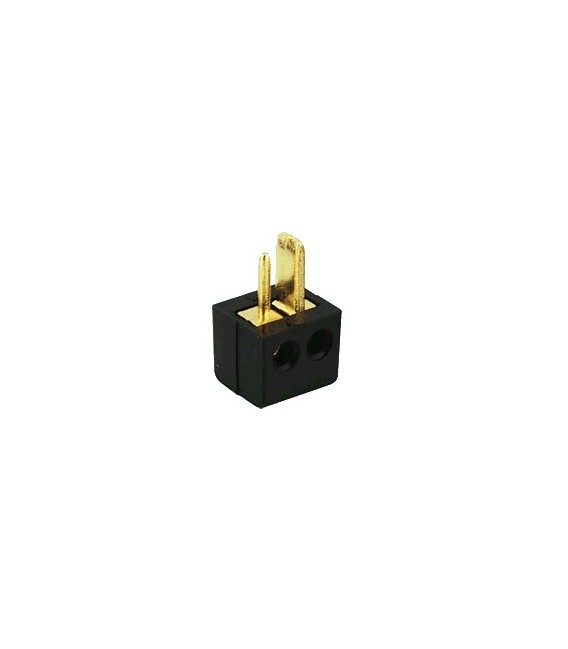

si manque les fiches DIN-Hp
c’est trouvable
22rh426 pour ma part, vendu avec d’origine.
bonjour
les din sont souvent cablees en entrees sorties non ?
