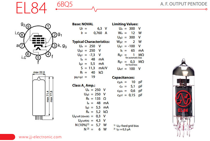

Je verrais bien le 6v3 réinjecté dans la G1 de l’EL84, soit par une maladresse soit par accident (déchet de soudure, patte trop longue, cosse libre du support utilisée en cosse relais…
Je ne me rappelle pas bien si ce n’est pas l’EL84 qui a eu plusieurs exécutions internes, avec une électrode sur la broche (6?) normalement libre.
la 6 la 1 et la 8
Il me semble m’être aperçu que l’EL84 pouvait avoir un brochage différent!!!

attention le modèle EL84JJ n’a pas sa broche 8 libre contrairement à d’autres marques d’EL84; en effet cette broche est annotée IC ce qui signifie internally connected donc cette broche doit obligatoirement restée libre

Toutes les EL84 ont le même brochage et la grille de commande en 1 et 2 , bien que ça ne soit pas spécifié par les constructeurs (on en a souvent parlé sur les fora et vérifié avec pas mal de lampes de constructeurs différents ) d’ailleurs sur pas mal de postes Allemands, le câblage se fait sur la 1
IC veut simplement dire « connectée en interne »
ok pour la 8 et la 6 qui sont notifiée ic mais la G1 connectée sur la 2 puisque la 1 est libre ou alors ce brochage est spécifique à cette EL84 JJ

A propos des EL84 : Attention ! Je confirme hélas ( et surtout chez les modèles récents destiné aux amplis pour guitare électrique …)
…Qu’il existe bel est bien des variantes de connexions de la broche 1 (soit libre, soit reliée en interne à la G1, selons les fabrications) et des broches 6 et 8 (normalement libre, mais parfois reliée en interne à la plaque )
Il ne faut donc JAMAIS câbler les broches 1, 6, et 8 , même en guise de relais de câblage !
(Il y a eu des personnes, notamment des guitaristes, qui ont cherché longtemps des causes de dysfonctionnement , ou de mort prématuré des finales, dans leur ampli de gratte …Et c’étais une connexion innoportune sur l’une de ces broches ! )
Donc : toujours câbler la cathode en 3 … La G1 en 2 …La G2 en 9 … et la plaque en 7 , et ne rien câbler d’autre , ni modifier les connexions !
Il y a quelques amateurs montant eux même leur ampli de gratte qui se sont fait avoir !
(en faisant fortuitement une erreur de câblage …)
Mais aussi quelques rares fabricants , peu scrupuleux, d’amplis guitare utilisant exclusivement des EL84 d’une certaine marque , ayant la plaque en 6 ou en 8 … Ou la G1 en 1, et qui ont volontairement fait une variante de montage et câblé ces broches là !
(Pour que ca ne fonctionne pas ou tombe en panne, exprès, dès que l’usager change lui même ses EL84 par d’autres d’une autre marque …Obligeant le gratteux à revenir au magasin de musique ou il a acheté l’ampli, et a racheter des EL84 neuves de la marque prévue pour cet ampli, et généralement bien plus chères que les « normales » ! )
-> Vérifier, a tout hasard, qu’il n’y aurais pas une "vacherie " de ce type de commise (fortuitement ? ou volontairement ? ) en inspectant le câblage du poste , et en suivant les connexions internes de là EL84 a travers son ampoule de verre …
