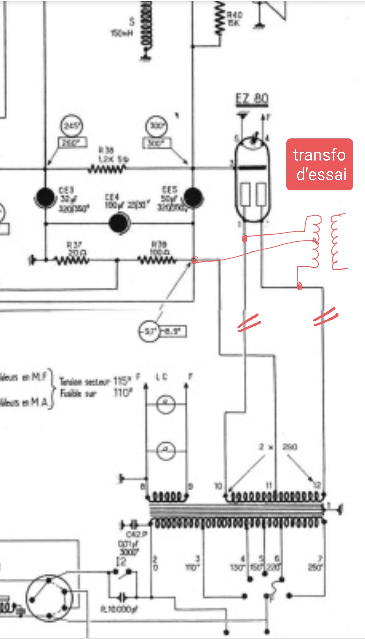

La EZ80 débranchée plaque 1 = 297v
plaque 2 = 235v
Les mesures des résistances des deux enroulements HT sont nettement différents.
1° enroulement HT 137 ohms, second 159 ohms.
Dans le cas de ce poste LA VOIX DE SON MAITRE , le transfo est bien spécifique en particulier dans ses dimensions, je vais en faire une photo. Bonne soirée.

C’est évident que un des enroulements du transfo d’alimentation a un problème selon les mesures effectuées.
Pour faire un essai de substitution sans remplacer directement le transfo, prendre un autre transfo, le laisser à côté du poste et tirer les trois fils de la HT sur votre poste en connectant sur la EZ80 à la place du transfo du poste et le point milieu en en ayant soin de bien isoler les connexions et fils en l’air pour ne pas « prendte le jus » lors des mesures et manipulations ainsi que d’éviter les court-circuits, comme ce schéma :
Si le transfo secteur présente un défaut de de ce type il faut l’eliminer (en faisant la manipulation ci-dessus premièrement avant de chercher ailleurs

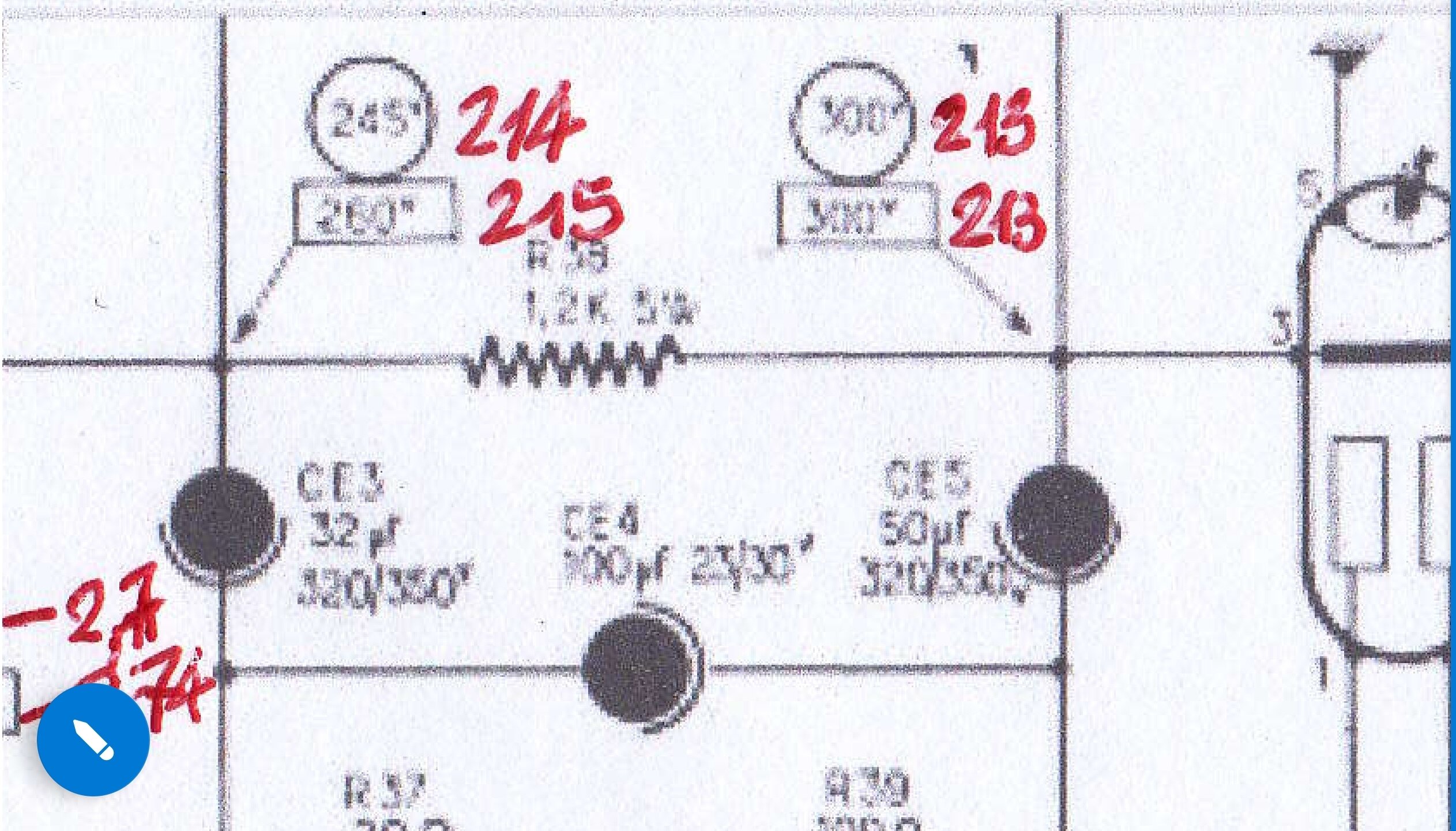

EZ 80 en service: plaque 1 = 274 volts plaque 2 = 224 volts
EZ 80 enlevée de son support: cosse 1 = 301 volts cosse 7 = 238 v
En fait c’est le montage de remplacement que j’envisage de faire dès que je disposerai d’un transformateur d’alimentation 2 X 250 volts.
Pas possible d’avoir 250 V la HT est « effondrée » à 213 V selon les mesures faites hier :
mesures EZ80.pdf (1,1 Mo)
J’ai refait la mesure.
Dans ce cas on utilise uniquement le demi-roulement HT qui est bon, on fait un pont redresseur en ajoutant deux diodes silicium au cul du support de la EZ80.
Excellente idée, une précision dans quel sens doivent être raccordées les diodes ?
