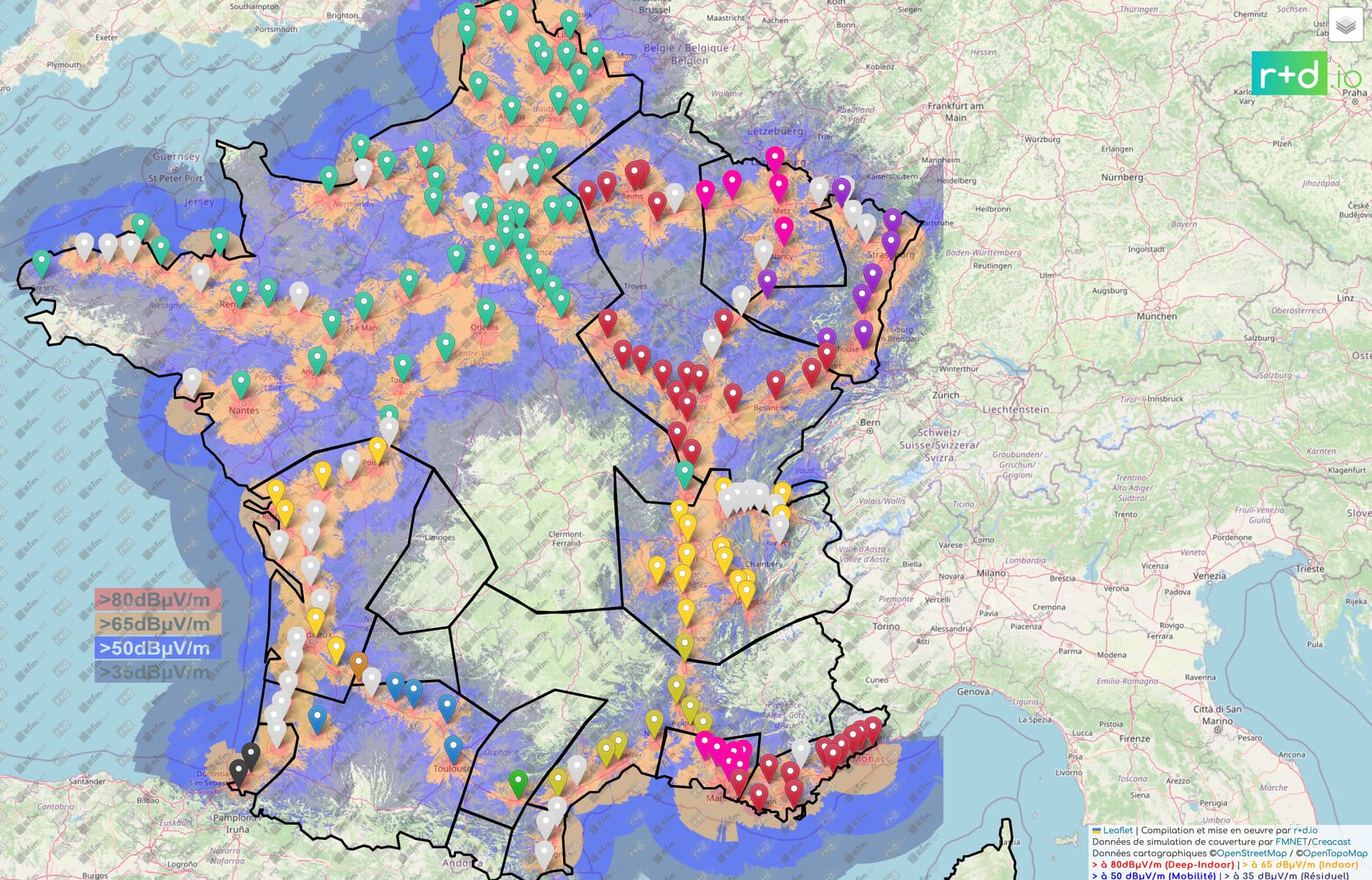

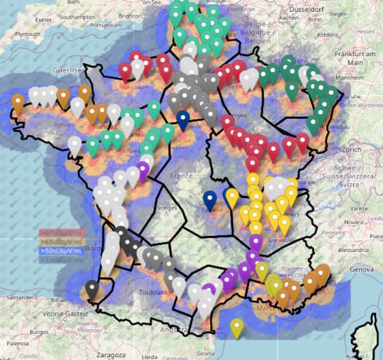

Il faut reconnaître que le déploiement s’est bien déployé ces temps derniers ! Le M2 (le multiplex le plus intéressant regroupant la plupart les « grandes stations nationales ») couvre désormais une grande partie de la France. Reste l’énorme trou du centre de la France qui sera en principe comblé lors de la phase 3 dans un an ou deux. Patience …
Oui patience, si on compte tous les" trous " on doit à être à 60 ou 70 % de non couverture…
Je ne vois pas en quoi le M2 serait le plus intéressant, le M1 et les émetteurs locaux sont tous aussi intéressants, c’est le gout de chacun.
Je trouve négatif de dire que la non couverture est de 60 ou 70 % la carte indique une couverture plus importante
Amicalement
Pour le commun des mortels, c’est celui qui diffuse les grandes stations que tout le monde connaît, celles qui font la plus grande audience. Mais j’aime bien aussi le M1 (pour Radio Classique) et les locaux (pour TSF Jazz)
Le M2 est arrivé sur Toulouse en début d’année. Comme je ne supporte pas la publicité, je suis la plupart du temps sur France Musique et cela élimine la plupart des stations. Entendre les pub pour les petits pois ou les bagnoles, essayant de m’expliquer que c’est indispensable pour être heureux, très peu pour moi…
Tout dépend de la taille de la dite carte ! plus elle est réduite, plus la couverture est importante, et, plus on augmente sa surface, plus les zones non couvertes, sont nombreuses ! ![]()
le lien vers la carte
https://www.rplusd.io/maps

M1, Métropolitain 1, Ensemble Id F043 => Couverture estimée sur le site r+d.io Maps de F Cuny/fmnet

M2, Métropolitain 2, Ensemble Id F044 => Couverture estimée sur le site r+d.io Maps de F Cuny/fmnet

Comme pour le téléphone et la TNT, les taux de couverture sont habituellement fournis en pourcentage de la population, parce qu’ils sont bien plus valorisants que la couverture territoriale. Tant pis pour les ruraux.
En plus, le choix de sites d’émission a été guidé, au départ, par la décision de couvrir prioritairement les grands axes routiers et métropoles.
