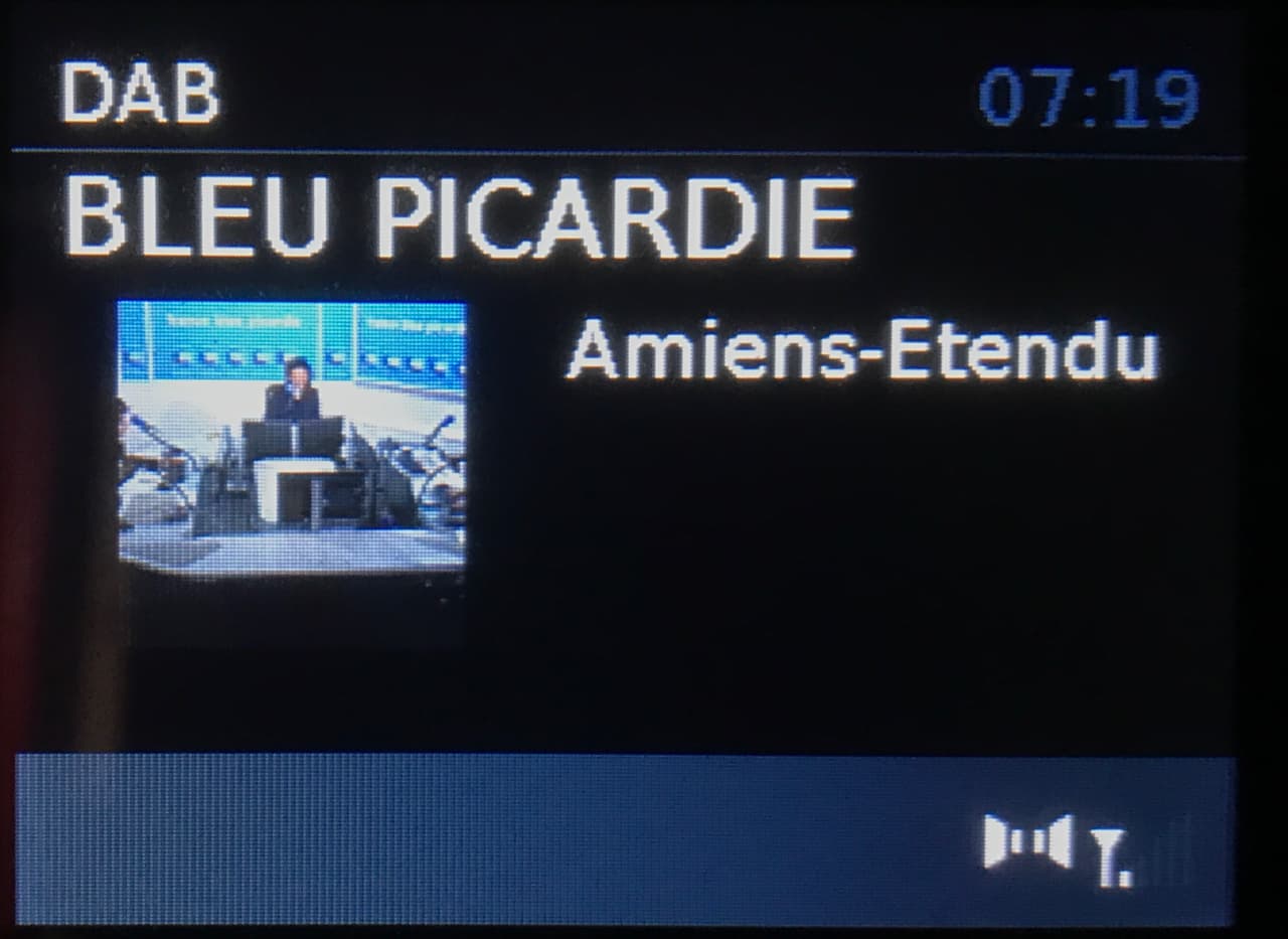

Ici, à Châteauroux (qui ne sera pas desservi avant 2024) on n’a hélas aucune réception permanente des 6 multiplex régionaux (Poitiers, Tours, Orléans locaux et étendus) même avec une yagi 9 éléments et un préampli. Par contre, on peut souvent en bénéficier quelques heures au lever du soleil avec la tropo matinale qui réserve parfois de bonnes surprises. J’ai même reçu tous les mux parisiens, Arcachon, La Rochelle , Bordeaux et Rouen en mobile !
En tout cas, OK pour la qualité sonore. Pour moi, aucune différence avec la FM et il n’y a aucun souffle en stereo. C’est du AAC 88 kbps donc c’est déjà très correct. Soit ça passe nickel, soit ça passe pas ! Oui Crooner radio, c’est une station bien sympa. Dommage qu’il y ait de la pub bas de gamme (grande distribution) sur toutes ces stations DAB …
Ci-dessous, quelques échantillons des mux régionaux avec propagation exceptionnelle :
