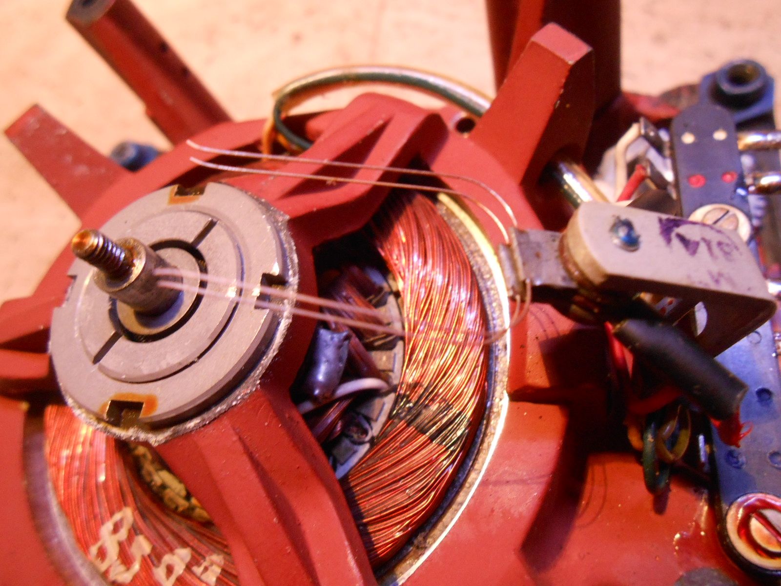

Après un petit arrêt sur la centrale elle-même , j’en ai profité pour remettre en état l’indicateur de cap ( c’était plus de la petite mécanique que de l’électronique , huile durci et pignons bloquées )
Surtout que de l’électronique , il n’y a pas grand chose
J’ai donc repris le schéma de la centrale
J’ai commencée par virer tout les schémas précédents qui avaient beaucoup trop d’erreurs
Et je repart depuis la toupie jusqu’à la sortie , en testant au fur et à mesure le bon fonctionnement de chaque partie
Et surtout , j’ai enfin trouvée de grandes feuilles , ça m’évite d’avoir des schémas illisibles

J’ai bien avance sur cette centrale qui est composée d’une centrale deux axes , elle-meme montée dans un berceau pour le troisième axe du roulis
Je n’ai encore jamais vu un montage de ce genre
Finalement le schéma est en deux parties indépendantes
Le gyro central et le berceau du roulis avec le resolveur

Pour changer des em***des informatique , je préfère bosser sur la centrale , maintenant que j’ai pu en faire un schéma complet et lisible
J’ai trouvé certaines fonctions du mode alignement

En attendant , j’ai le fonctionnement complet de l’alignement qui marche
Quand je me positionne en alignement , le servo-moteur fait tourner la partie contenant le gyro jusqu’à l’horizontale puis un électro-aimant enclanche un verrou pour la maintenir horizontale puis le servo-moteur se débraye et le gyro démarre
Et tout cela automatiquement

Cette centrale demande beaucoup plus d’énergie pour fonctionner correctement que ce que j’ai eu avant
Heureusement que j’avais fabriqué une autre alimentation en me basant sur l’idée de " l’indien "
Ce sont les électro-aimant qui consomment le plus et quand il y en a plusieurs enclanches la tension s’ecroule sur certaines phases
Avec la grosse ça devrait aller mieux
L’affichage des 148 volts ne correspond pas à la tension de sortie
Les modules chinois n’aime pas le 400 Hz

Ce soir je lui fais son connecteur
Moulage comme d’habitude
S.
Donc voilà le connecteur fini
Il va rester en place car avec 37 contacts qui tiennent bien je ne peux plus le sortir
Je pourrais en forçant mais je n’en vois pas l’intérêt
Du moment que j’ai accès aux fils , et comme je les ai tous repérés ça ne me pose pas de problèmes
Maintenant il va falloir relier tout ça à l’indicateur de cap et aux resolveur
