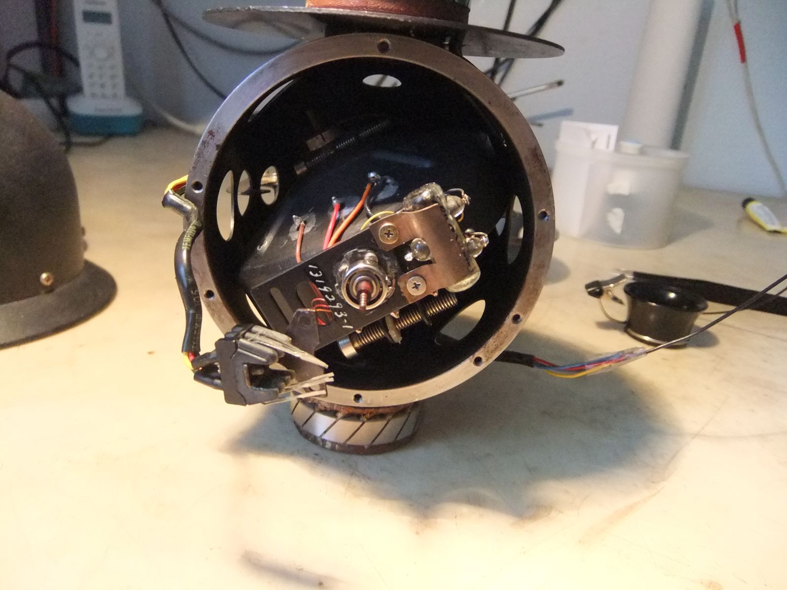

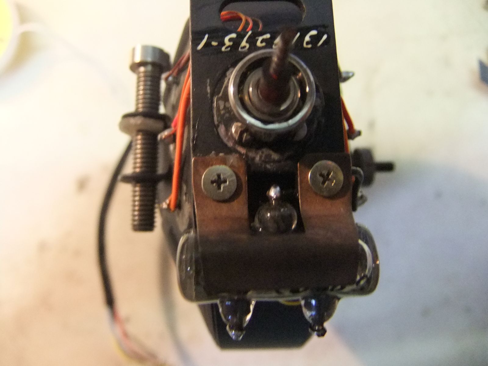

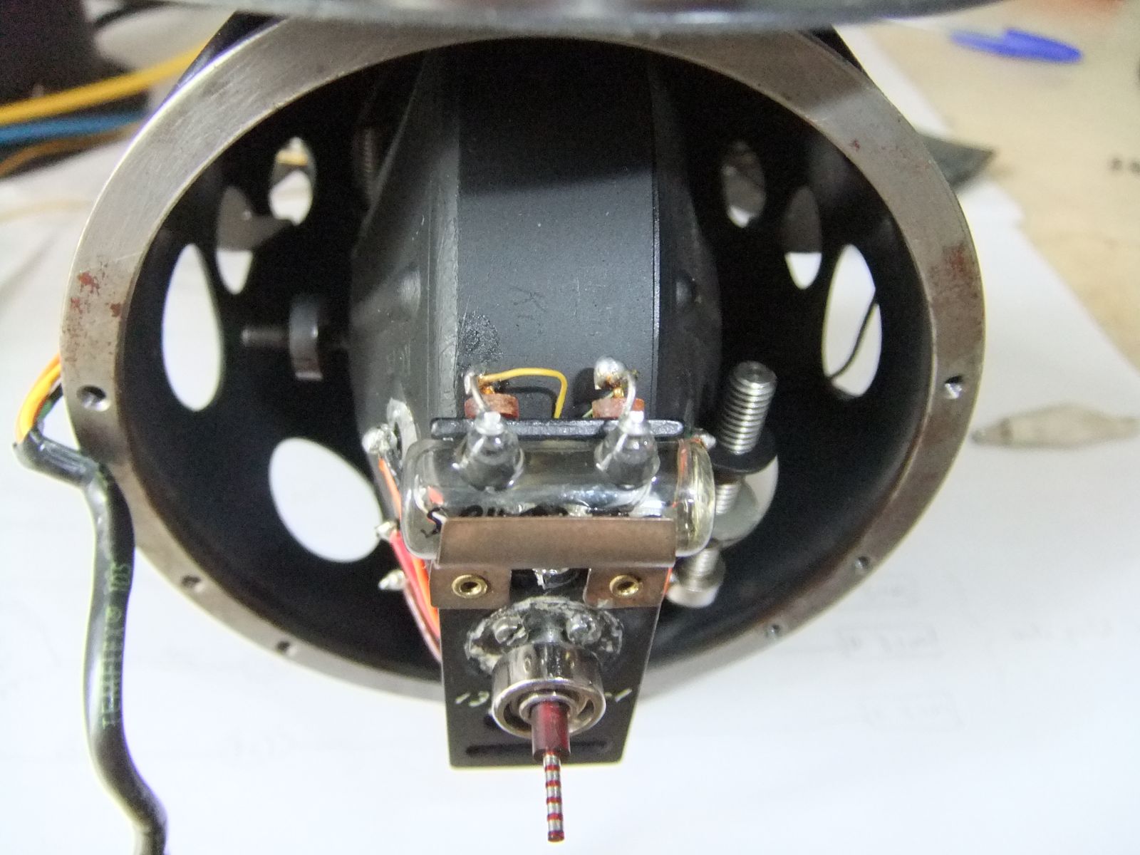

A la première tentative , sans instruments branchés dessus , j’ai constaté un premier problème
La toupie ne se positionne pas correctement en mode alignement
J’ai essayé plusieurs solutions , j’en suis arrivé à la conclusion que le détecteur de position ne fonctionnait pas
le détecteur en question c’est bien souvent un tube avec deux ou trois électrodes avec une goutte de mercure ou d’électrolyte pour faire contact
Et il se trouve monté sur la cuve de la toupie qui se trouve au centre de la centrale
GRRRR

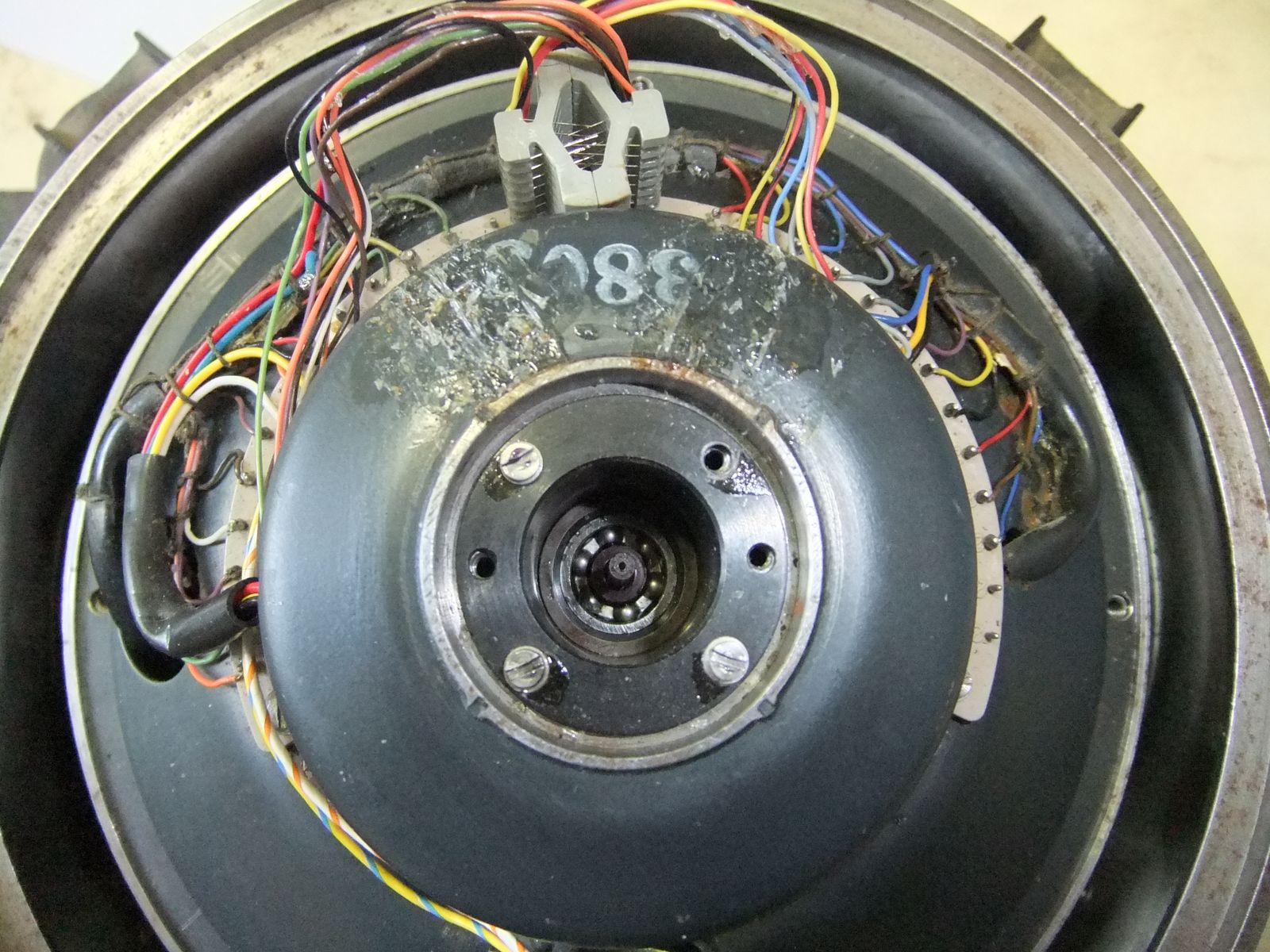

Pour l’avoir , il faut tout démonter
Et la repose des balais n’est vraiment pas évidente à faire , j’avais bien galéré avec ça la première fois

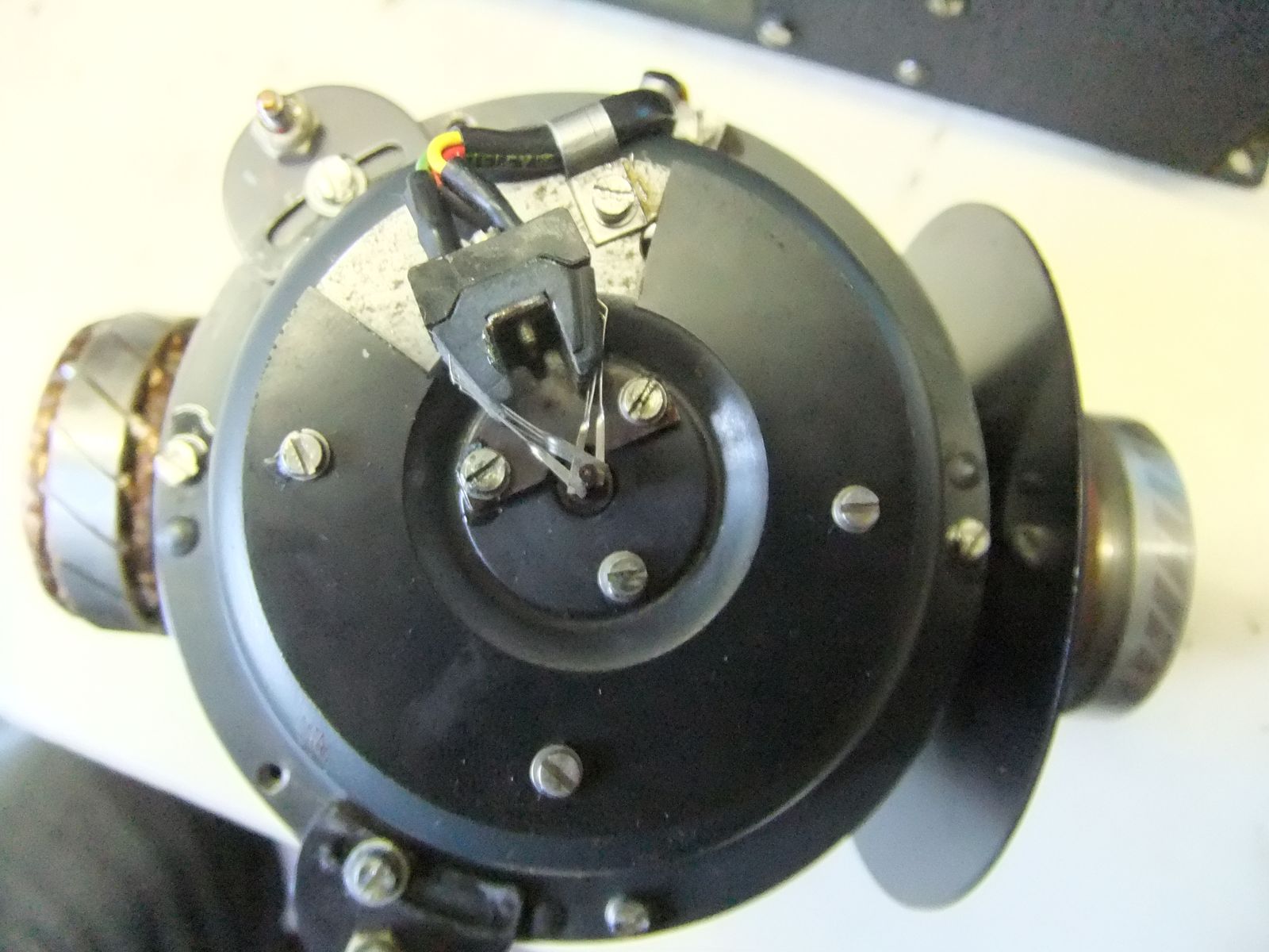

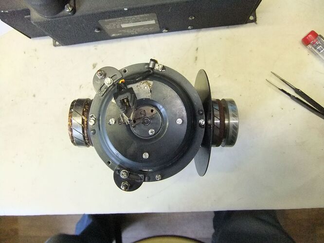

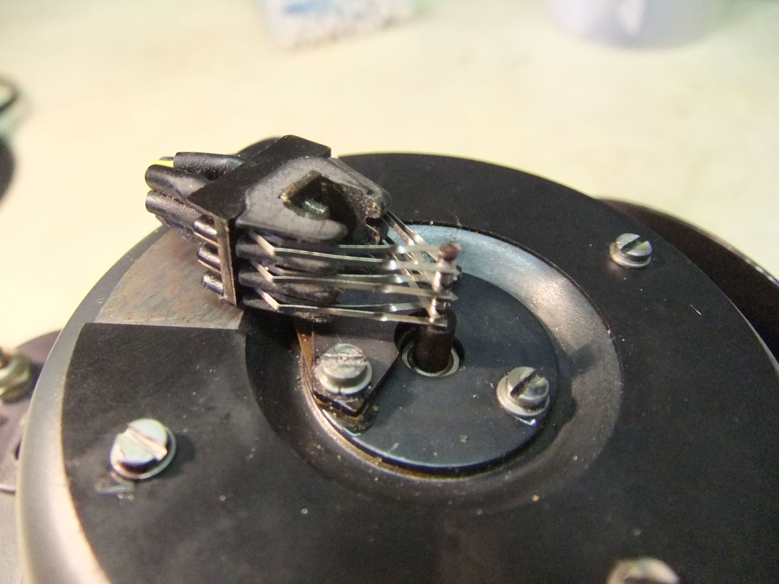

Première étape , sortir la cuve intermédiaire de la cuve externe après avoir déposé les balais
La cuve intermédiaire sortie , vue sur les balais de la toupie :
Les balais ne sont pas tordus , il y en a un des chaque cotés
Dépose des balais de la toupie :

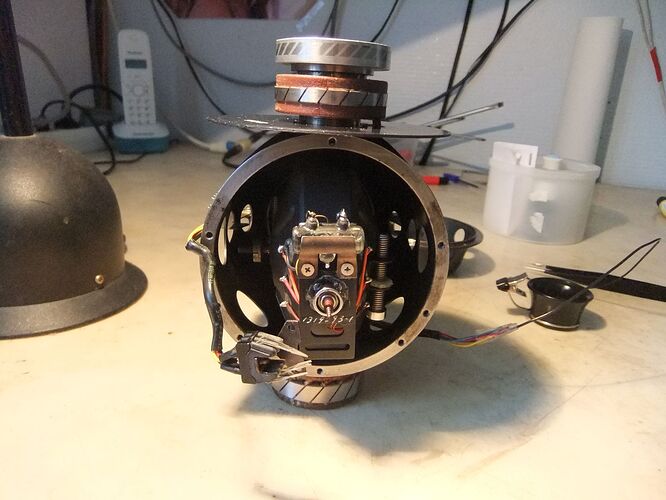

Puis ouverture de la cuve pour accéder à la toupie :

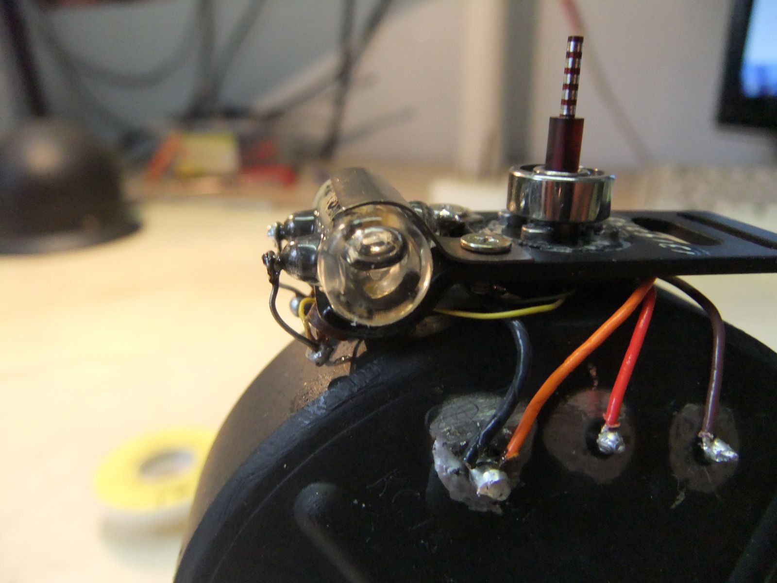

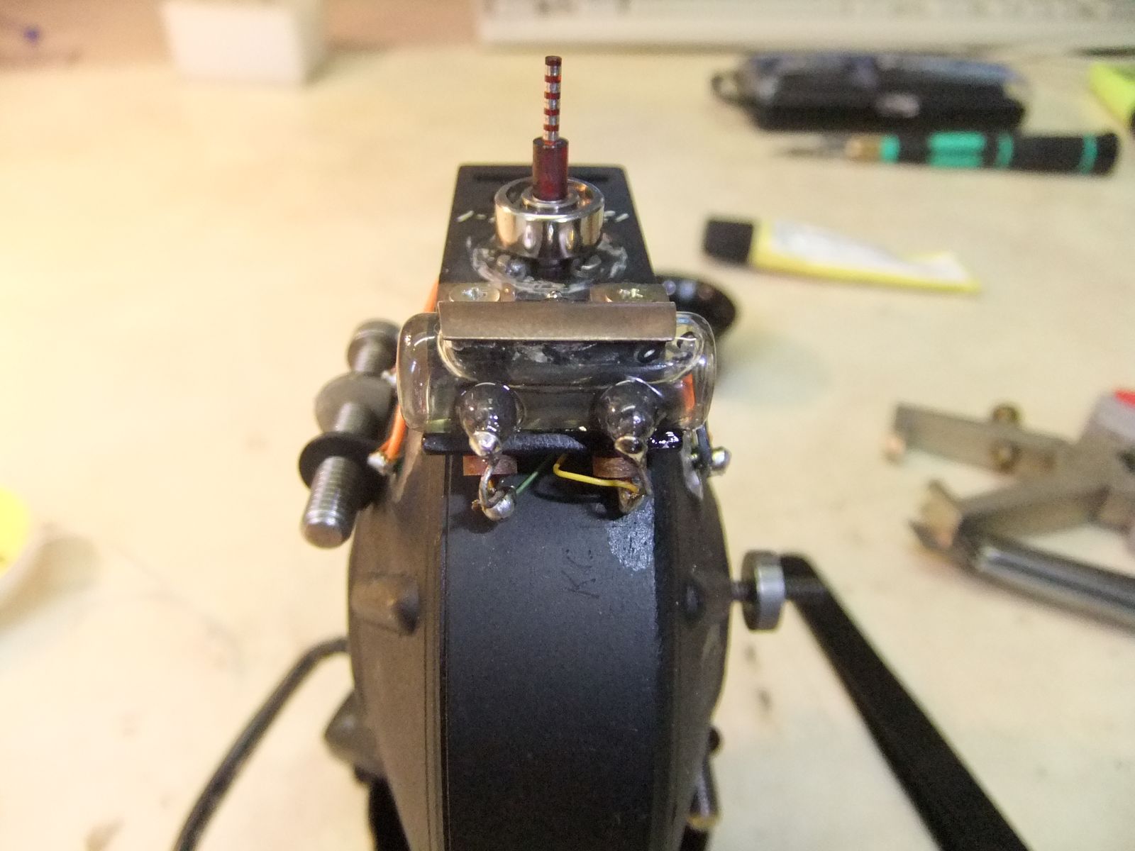

On distingue bien le capteur de position
J’ai sortie la toupie pour ne rien abimer autour
D’ailleurs la toupie elle-même n’est pas visible , elle est scellé dans une cuve hermétique et sous atmosphère neutre
Le détecteur est déposé et ne fonctionne pas

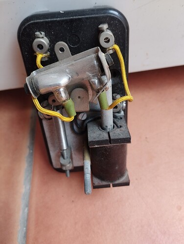

Ça pourrait pas la faire ça ?
C’est quand même un peu trop gros
Et comme je dois avoir deux contacts suivant le sens , il en faudrait deux

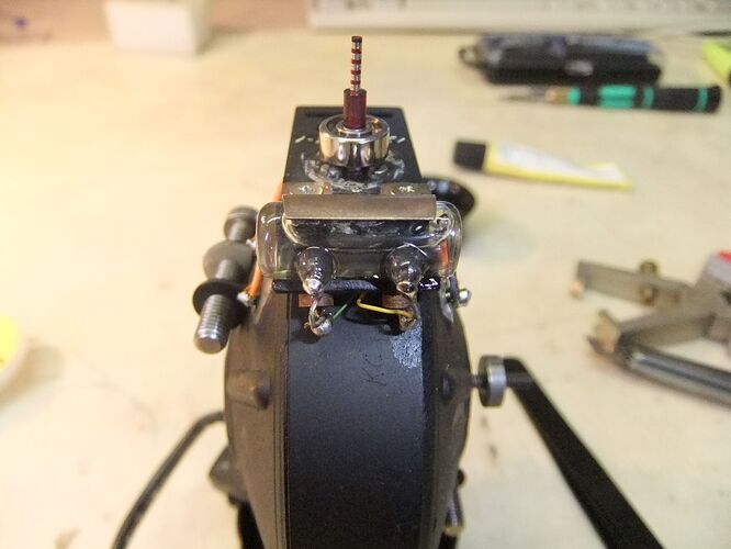

Voici la photo de la pièce d’origine :

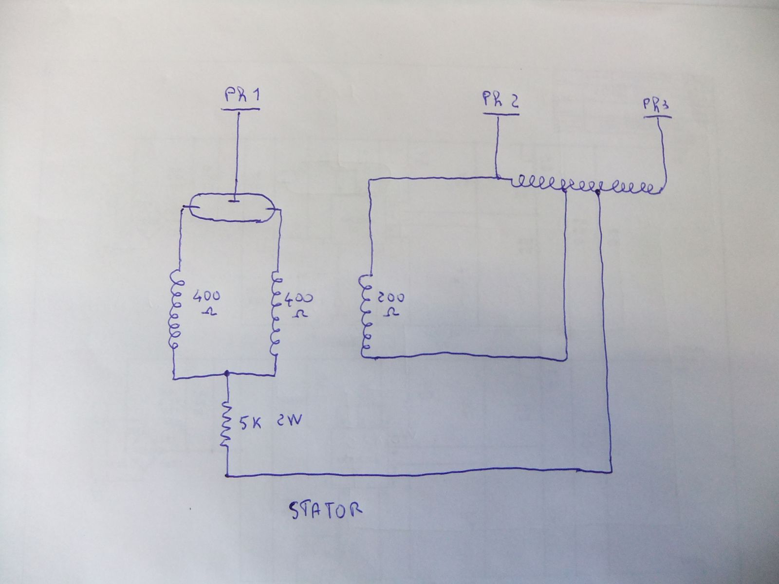

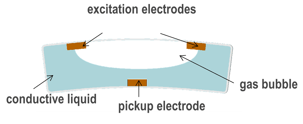

on dirait qu’il n’y a pas de Hg dans ce truc mais un liquide ?
ce ne serait pas plutot une R variable en fonction de l’inclinaison
a l’horizontale meme R des deux cotes
si on l’incline : la R augmente d’un cote et diminue de l’autre ???
si c’est un electrolyte la mesure ne peut pas etre faite en continu ( problemes de polarisation) elle doit etre faite en alternatif
sans doute une elucubration de ma part ?
apres recherche sur le net
Examples of sensors measuring continuous inclination include electrolytic tilt sensors. These sensors typically consist of an electrolytic fluid (electrolyte) partially filling a tube with three electrodes (one-axis sensors) or five electrodes (two-axis sensors) at its base.

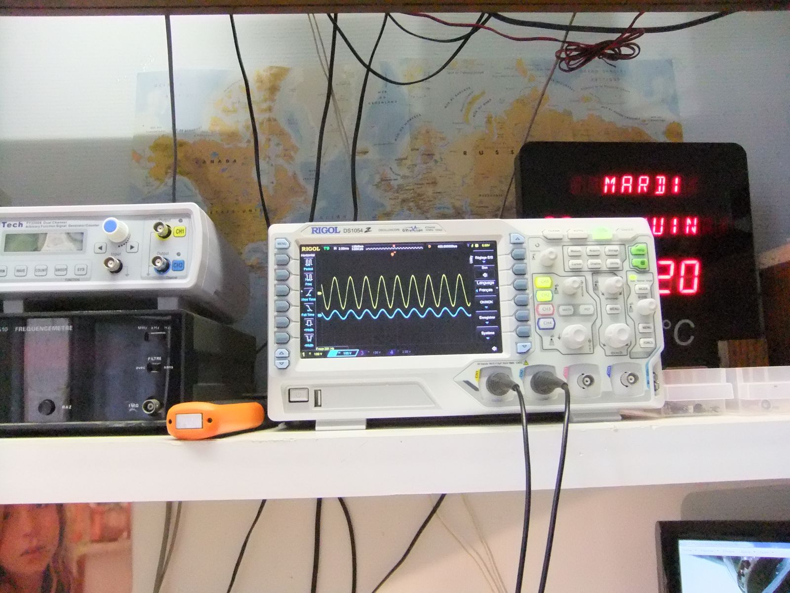

J’avais pensé à ça , mais déjà en continu la résistance reste infini
Par contre quand j’envoie du 117 volts 400 hertz sur l’électrode centrale et que je mesure avec l’oscillo sur les deux électrodes de sortie , j’ai toujours 117 volts des deux cotés quelque soit la position du capteur
D’après mon schéma le point central du capteur est relié à la phase 1 , les deux extrémités du capteur vont chacune à une bobine de 400 ohms qui oriente dans un sens ou dans l’autre le gyro
L’autre coté des deux bobines sont reliés ensemble et vont à un point intermédiaire d’un petit auto-transfo qui est alimenté à ses extrémité par les phases 2 et 3
Il y a aussi une bobine d’excitation ( fixe ) qui va aussi à un point intermédiaire du transfo et de l’autre coté reliée à la phase 2
en continu c’est normal cela se polarise illico
avec un bon ohmmetre aiguille tu dois voir une breve deviation lorsque tu inverses la polarite de mesure
tu peux faire un petit schema du systeme
il faut une petite charge sur les sorties je pense
mais quelle valeur ??
1Mo de la sonde d’oscillo cela semble trop
essaye 470K puis 100K
faut pas trop descendre au risque de faire bouillir l’electrolyte et peter le truc
Je teste
J’ai testé
Tu a raison avec 12 k de charge j’ai bien une variation très nette ( j’avais oublié de mentionner la résistance de 5k 2w au pieds des deux bobines )
Le problème pour faire des mesures in situ c’est qu’il faut tout remonter pour alimenter les bobines par les balais
Et quand tout est monté on n’accède plus à grand chose
Par contre j’ai deux broches du bornier de sortie qui vont chacune à un coté du capteur
C’est du 400Hz tu peux rallonger les fils , il apparaitra de toutes petires erreurs de positionnement
mais tu pourra voir fonctionner le systeme
deja ton capteur semble fonctionner
J’ai fais vite fait le schéma de cette partie ( le stator )
Le rotor c’est une cage d’écureuil
Je vais contrôler si le l’auto-transfo est bon
J’ai contrôlé le transfo sous tension à 400 hertz , il est bon
Les tensions présentes sont cohérentes avec les valeurs des enroulements

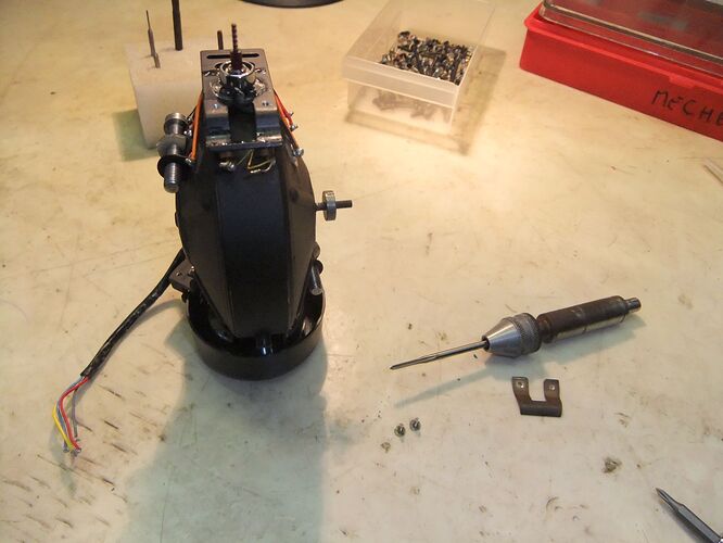

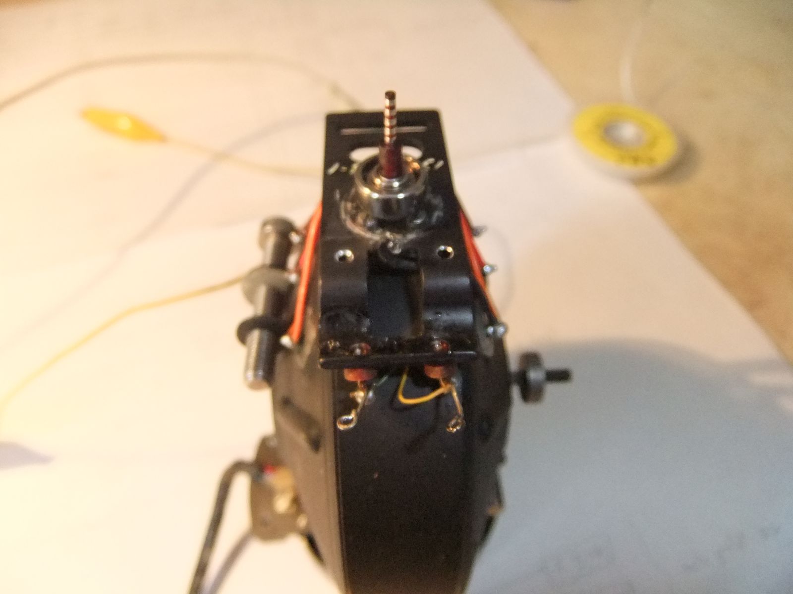

J’ai finalement remonté le détecteur de position puisqu’il ne parait pas en cause
C’est de l’horlogerie

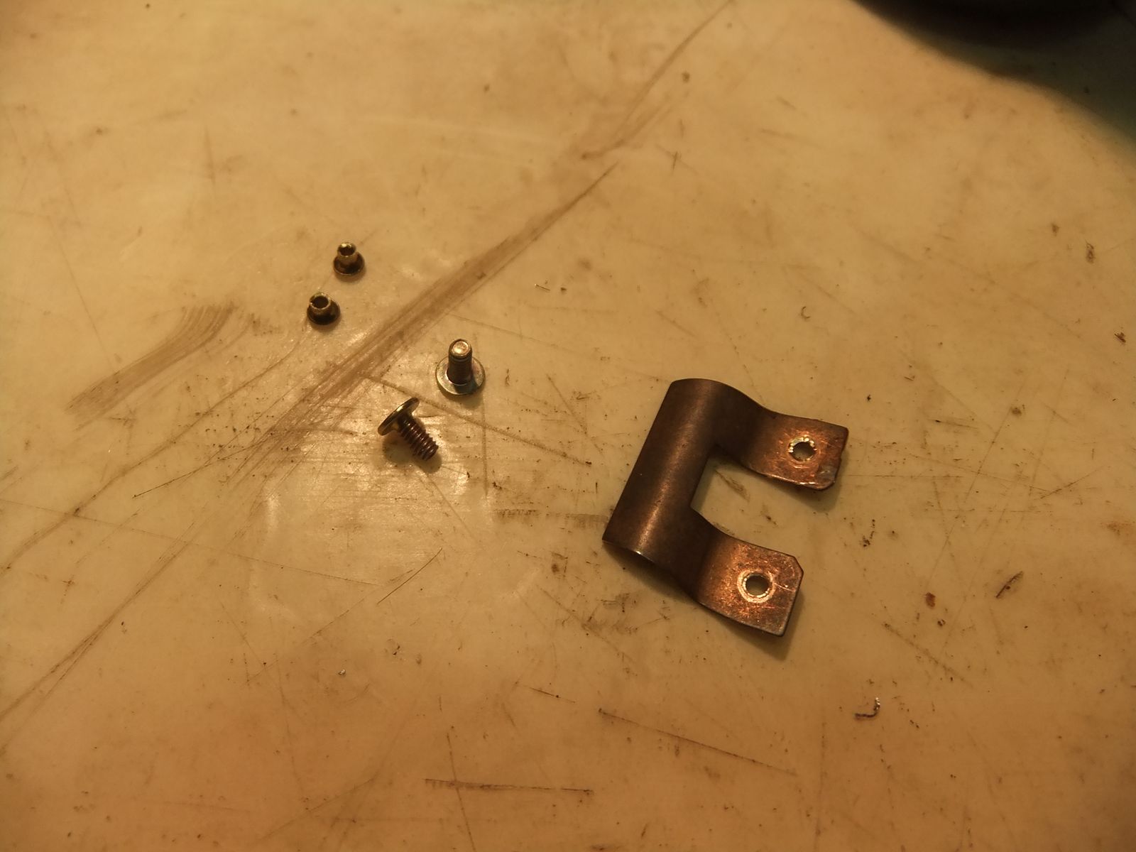

Comme j’avais fais sauter les deux minuscules rivets j’ai dû tarauder le support (à 2 mm )
Heureusement qu’il faisait 6/8 dixièmes de mm
J’ai trouvé des vis de portable qui vont bien
Un peu la galère avec les fils mais c’est remonté
Le gyro n’est pas dans cette position une fois monté , sinon le capteur ne fonctionnerai pas
L’axe est horizontal en fait
Prochaine étape , remonter cet ensemble dans la cuve interne et positionner les balais puis faire un test de cette partie avant remontage complet

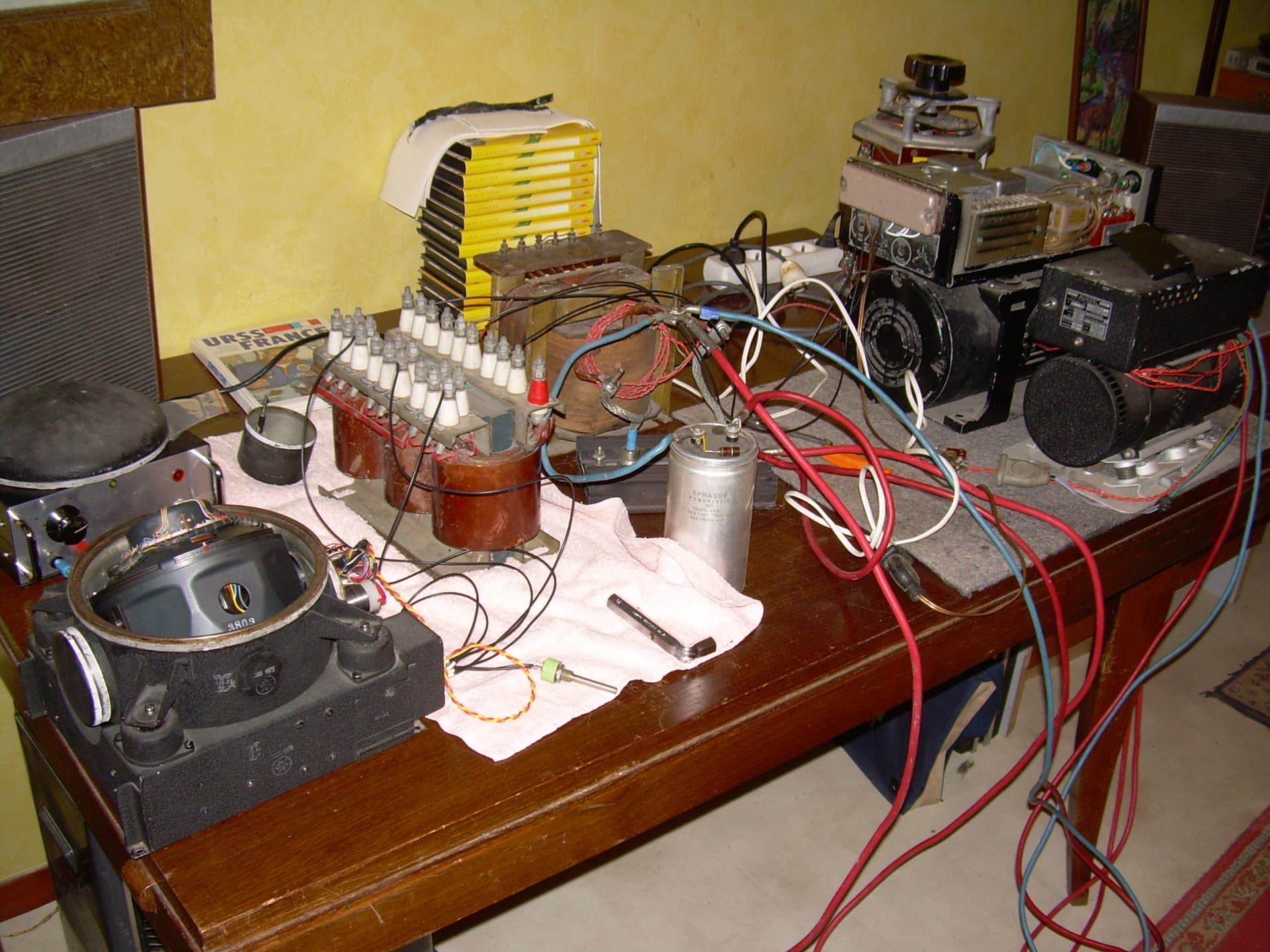

J’avais compris que vous aviez réussi ensemble à alimenter toute cette usine et à la remettre en route. Je m’en souviens bien car j’avais tellement admiré votre travail en commun, bien différent du chacun-pour-soi habituel.
Oui je l’avais bien remise en route mais il subsistait quelques problème que je n’avais pas pu résoudre à cette époque
En l’occurrence une alim tri qui ne débitait pas assez pour alimenter tout les appareils annexes
J’utilisais principalement un convertisseur rotatif qui faisait énormément de bruit et qui consommait beaucoup

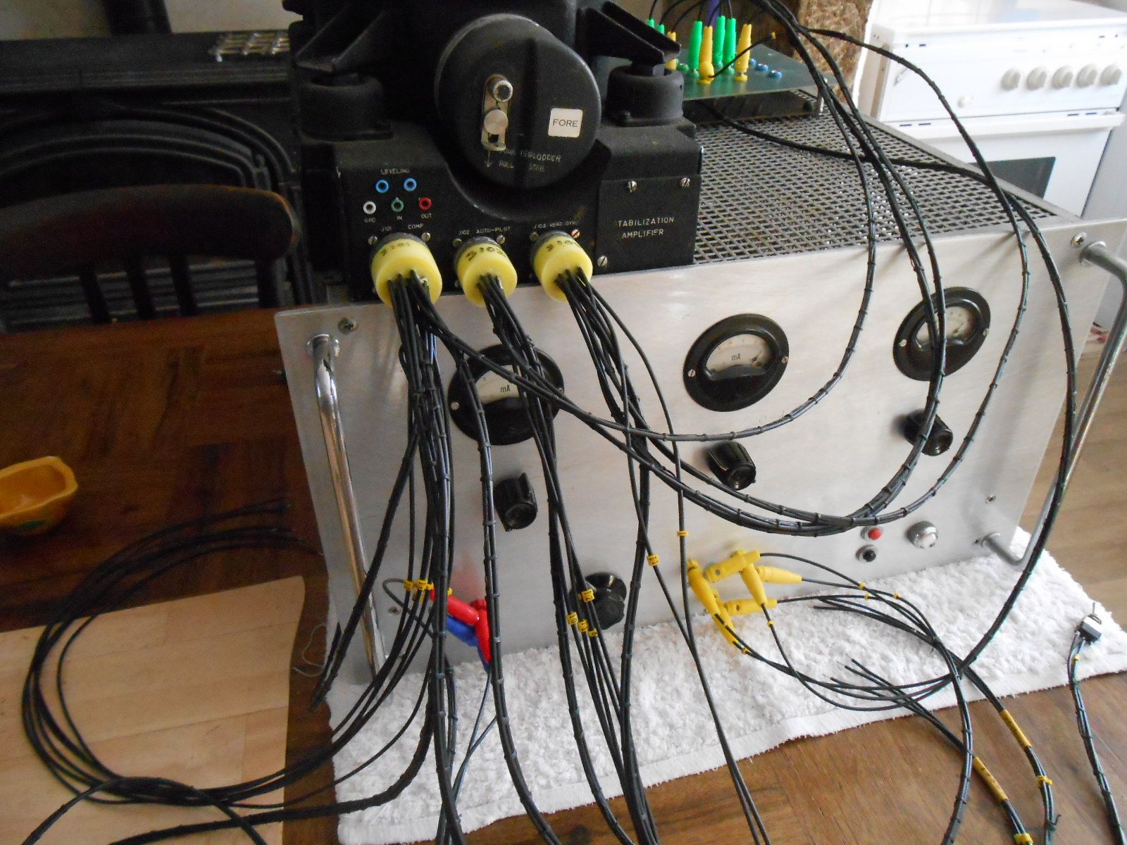

Voila l’usine à gaz de cette époque :
Par la suite Solange avait résolu le problème des connecteurs
Et aujourd’hui en plus d’avoir une alim qui est assez puissante je dispose de toute une série d’appareils pouvant y être reliés et je me suis rendu compte que certaines fonctions me marchaient pas correctement
Donc c’est pour ça que j’ai décidé de m’y remettre de façon à pouvoir y brancher tout les instruments de bord nécessaires

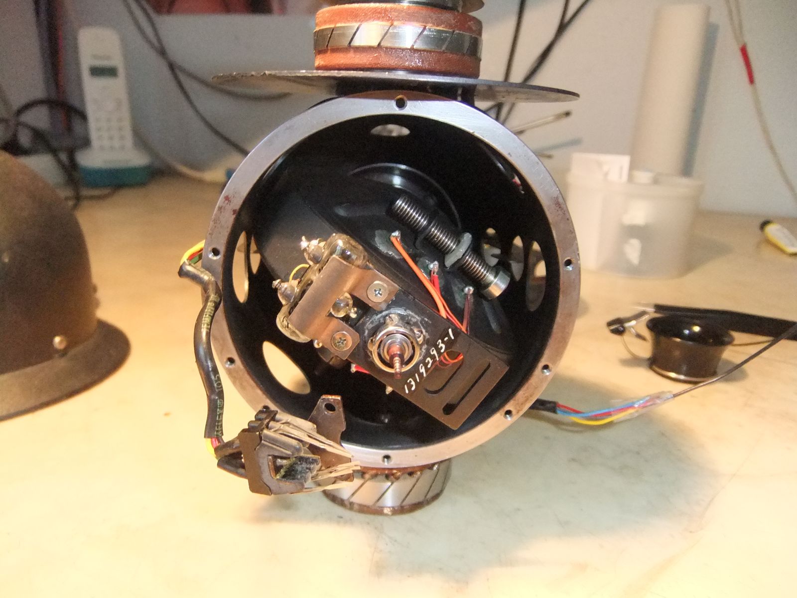

La suite du remontage :
La toupie du gyro ( dans son enceinte ) en place et dans la position qu’elle doit occuper au repos :
Le détecteur de position est bien à l’horizontal
Les deux inclinaisons possibles :
ensuite vient la galère , remise en place des balais qui on été légèrement tordus au démontage
Il y a 5 sorties , avec chacune deux balais de part et d’autre de l’axe
Et enfin un test de cette partie avant repose
Mise en route de la toupie et mesure en sortie du détecteur de position
La mise à la vertical de la toupie est assurée par deux bobines pendant la phase d’alignement puis ensuite c’est le détecteur de position qui fait tourner la cuve
La toupie change d’inclinaison par précession
C’est très précis car en bougeant la cuve à la main j’ai du mal à trouver le point d’équilibre
Prochain essai avec les bobines qui sont commandées par le détecteur de position
C’est à ce niveau qu’il y avait un problème , la toupie ne réagissait pas
C’est pour ça que j’ai cru à un problème sur le détecteur
