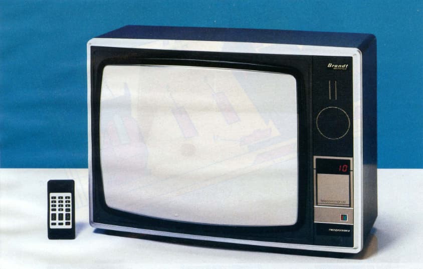

Ce téléviseur comme sur la photo était mon premier téléviseur acheté quelque temps après mon mariage acheté en octobre 1986 chez Conforama pour 5690 Francs, écran de 56 cm.
A l’époque il était moderne et « multi standard » c’était écrit dessus.
Je m’en suis séparé en 2014 et il fonctionnait très bien mais remplacé par un TV écran plat plasma.
Et comme disait la pub :
« Brandt, pour ne pas se tromper »
« Brandt, construit pour durer »
A ce sujet je peux dire qu’il y a du vrai…
Il a eu sa première panne au bout d’environ 5 ans, panne d’alimentation et à cette époque je ne touchais pas à la télévision mais plus à l’électronique de loisir en montant des petits kits OK. Mais le pire après l’avoir récupéré chez le réparateur, deux jours après rebelote retour chez le réparateur mais panne prise en garantie…heureusement j’avais payé plus de 500 F.
Quelques années après entre 8 et 10 ans de fonctionnement une nouvelle panne commençait à arriver, image instable et couleur qui disparaissait mais cette fois après en avoir parlé à un collègue de travail qui était comme moi chaudronnier tuyauteur (comme quoi) mais lui par contre avait pris un congé sabbatique pour faire une formation de réparation audio, TV et vidéo en vue de reprendre l’affaire de ses beaux parents.
Selon les symptômes que je lui avais expliqué il m’a guidé dans la réparation en me conseillant de vérifier les soudures "des pavés noirs 1000 pattes’ et la majorité des soudures qui devenaient défaillantes et pour moi quelle fierté d’avoir réparé ma télé et la révélation d’une nouvelle passion.
A l’origine ce TV était dans le salon et à fini dans la chambre sur une commode et un jour ma femme en faisant le ménage après avoir ouvert la fenêtre l’a déplacée de quelques centimètres et bien sur en voulant refermer la fenêtre elle a emmené la télé qui est tombée sur le sol !!! Quand elle m’a annoncé ce qui lui était arrivé j’ai craint le pire et en fait rien de bien grave seulement le capot AR déclipsé et les quarts du bas de l’écran en façade cassées.
Donc :
Je suppose que tu parles de l’entourage et pas du tube ? :thinking:
Le tube était intact mais le plastique a cassé au niveau des fixations du tube.
tu as du pot ! :scream:
