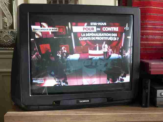

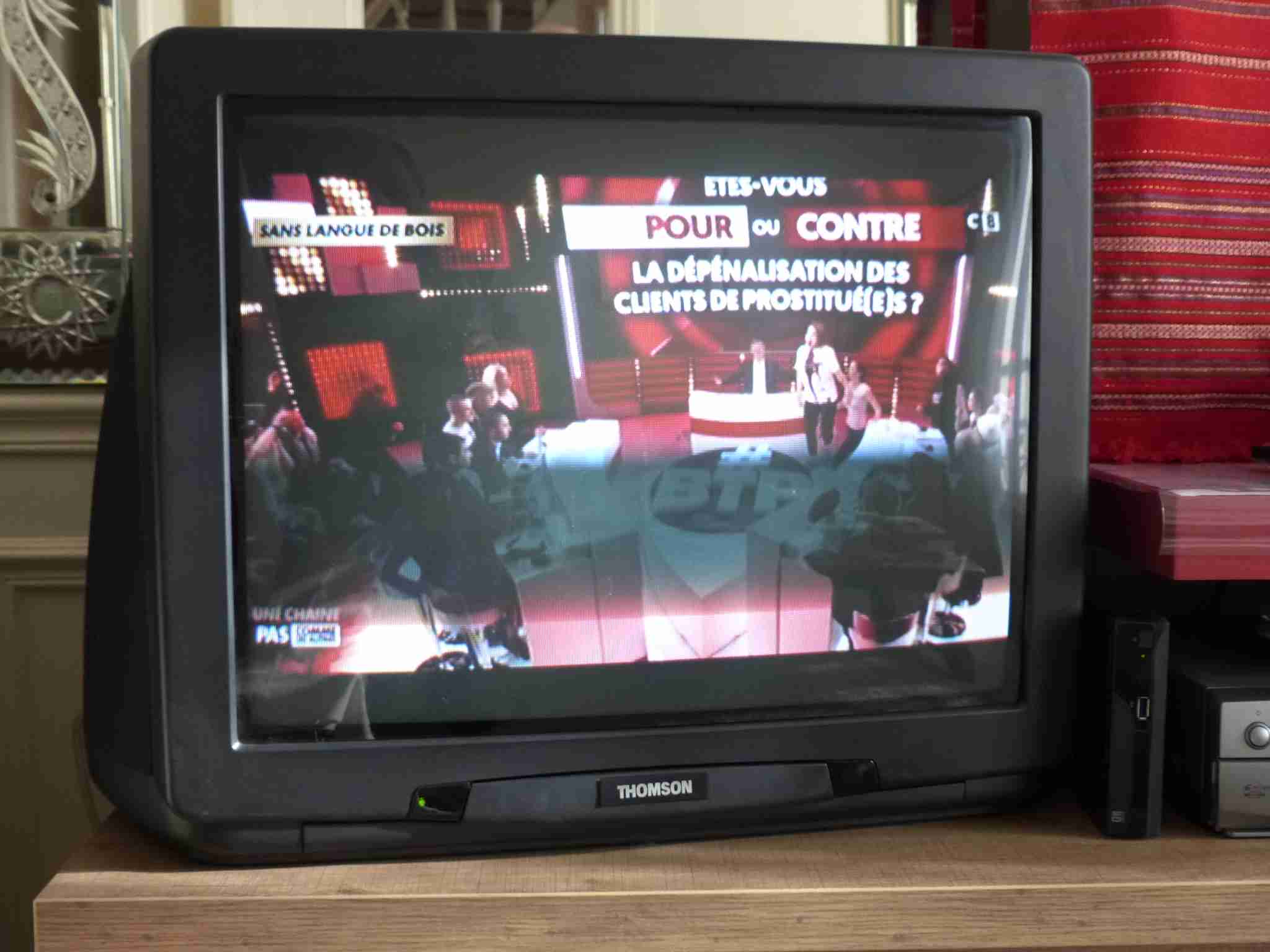

Bonjour à tous ,
Puisqu’on parle de Thomson , en voici un qui fonctionne presque tous les jours depuis son achat . (quand ,je ne sais pas ). seule panne récente , le rifa du secteur qui a fumé.
Michel
C’est un 55 cm ? Stéréo?
Ca peut etre:
  • Un ICC6 mono ou stereo non nicam de 1993 a 1998, chassis d’entrée de gamme.
  • Un TX91 /G mono ou stereo nicam teletexte de 1995 a 1999
  • un TX807 mono ou stereo nicam de 1999 a 2002.
    Si c’est un 63/70 cm ca peut etre :
  • un ICC6 110° de 1993 a 1997.
  • Un ICC9 Black DIVA mono ou stereo nicam teletexte de 1994 a 1998.
  • Un ICC17 BlackPearl de 1997 a 2000 stéréo nicam teletexte…
C’est une maladie chez THOMSON, pour les condos de découplage en parallele avec les diodes de redressement( pont de Graetz BT ), ces condos claquent et fument, mais le tv continue à marcher ! Cas d’ un TV TELEFUNKEN Colorimage 7225( chassis ICC4 version multistandard), de 1986 !
Essaie de photographier le tv avec son menu OSD sur l’écran, cela m’aiguillera pour déterminer précisément le chassis et l’année de ton poste TV qui semble tres bien fonctionner.
